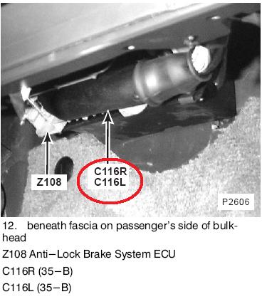

Все понятно, только или я слепой или машин у меня неправильный. Где находится этот разьем АБС? У меня Рыж 96 года. Проблема со спидометром та же. То вдруг заработает и работает пока не остановился. Трогаешься снова ан нет уже не работает. Подозреваю ту же проблему что и у создателя этого топика.</p>
<p dir="auto">Разъём АБС находится за бардачком.</p>

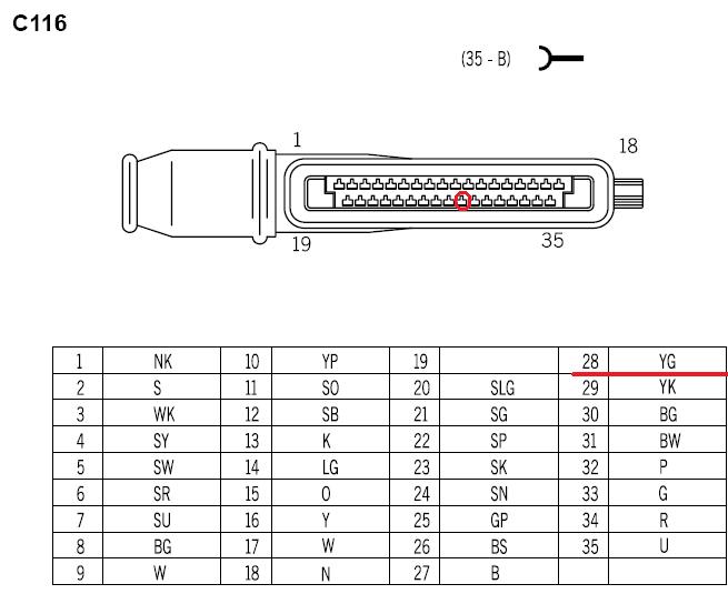

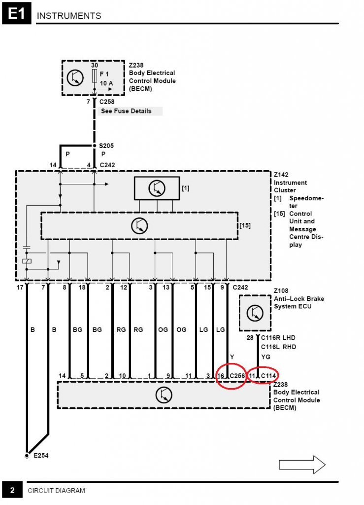

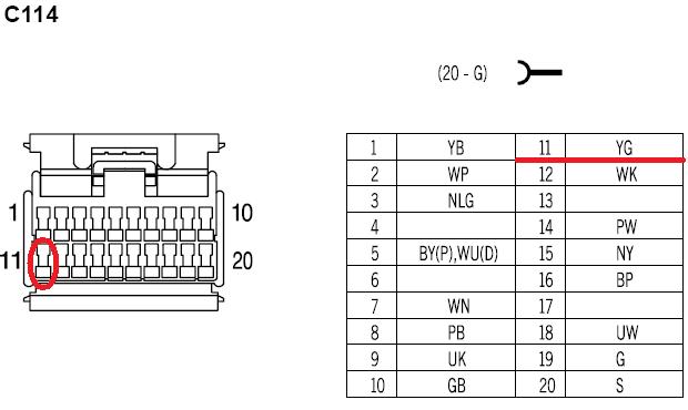

<p dir="auto">Сигнал о скорости идёт от блока АБС, <strong>разъём С116, пин № 28, &lt;a href="<a href="https://jlrforum.ru/forum/barakholka-prodazha-zapchastej">https://jlrforum.ru/forum/barakholka-prodazha-zapchastej</a>"&gt;провод&lt;/a&gt; жёлтый с зелёной полосой</strong> (справедливо ДО 99 г., а С 99 г. средний разъём блока абс пин № 3)</p>
<p dir="auto"><img src="/assets/uploads/imported_images/BECM/i-404899.jpg" alt="" class=" img-fluid img-markdown" /></p>
<p dir="auto"><img src="/assets/uploads/imported_images/BECM/i-404898.jpg" alt="" class=" img-fluid img-markdown" /></p>

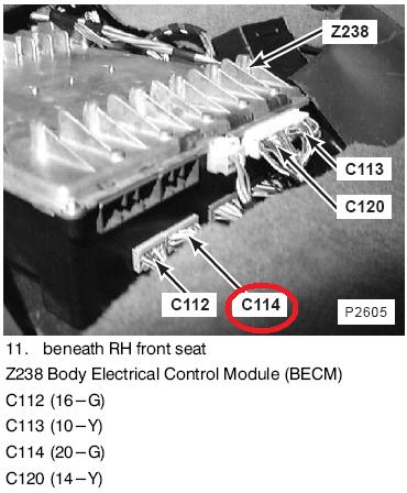

<p dir="auto">и подходит к BECMу, <strong>разъём С114, пин № 11</strong>.</p>
<p dir="auto"><img src="/assets/uploads/imported_images/BECM/i-404897.jpg" alt="" class=" img-fluid img-markdown" /></p>
<p dir="auto"><img src="/assets/uploads/imported_images/BECM/i-404896.jpg" alt="" class=" img-fluid img-markdown" /></p>

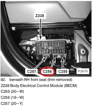

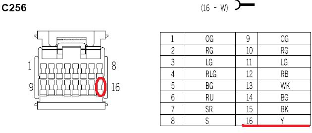

<p dir="auto">От BECMа <strong>разъём С256, пин № 16, провод жёлтый</strong>, сигнал идёт к спидометру.</p>
<p dir="auto"><img src="/assets/uploads/imported_images/BECM/i-404895.jpg" alt="" class=" img-fluid img-markdown" /></p>
<p dir="auto"><img src="/assets/uploads/imported_images/BECM/i-404894.jpg" alt="" class=" img-fluid img-markdown" /></p>

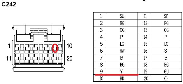

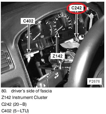

<p dir="auto">У спидометра (приборки) провод приходит к <strong>разъёму С241, пин № 9.</strong></p>
<p dir="auto"><img src="/assets/uploads/imported_images/BECM/i-404893.jpg" alt="" class=" img-fluid img-markdown" /></p>
<p dir="auto"><img src="/assets/uploads/imported_images/BECM/i-404892.jpg" alt="" class=" img-fluid img-markdown" /></p>

<p dir="auto">Сигнал о скорости идёт от блока АБС, <strong>разъём С116, пин № 28, провод жёлтый с зелёной полосой</strong> (справедливо ДО 99 г., а С 99 г. средний разъём блока абс пин № 3)</p>

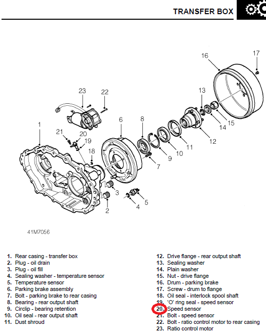

<p dir="auto">Темку давно подзабыли просто..да и вроде всё таки где то отвечали,что датчик скорости находится в АКПП..система скорее всего дублируется несколькими датчиками..</p>
<p dir="auto">От себя добавлю...Когда я прокачал вязкомуфту раздатки слабой ПМС(10 тысяч)..и потом засадил Пегаса по самое небалуй..и после нескольких минут активного буксования у меня передний мост перестал грести вообще (спасибо пмске для асфальта)...то спидометр так же работал..Почему помню? Потому что машину я вытягивал ручным жаком(тросовой лебёдкой шахтной) ,а Пегаса ставил на круиз контроль на пониженной передаче..что бы он мне помогал и подталкивал себя,когда я на улице тянул его лебёдкой....</p>
