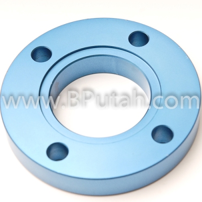

    OEM RCDSSP (15мм), цена от 1.600 руб.:

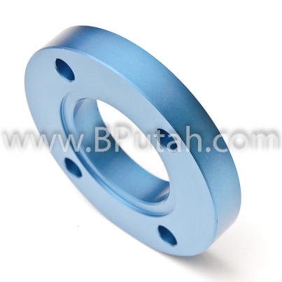

    BRITPART DA6339 (15 мм), цена от 1.300 руб.:

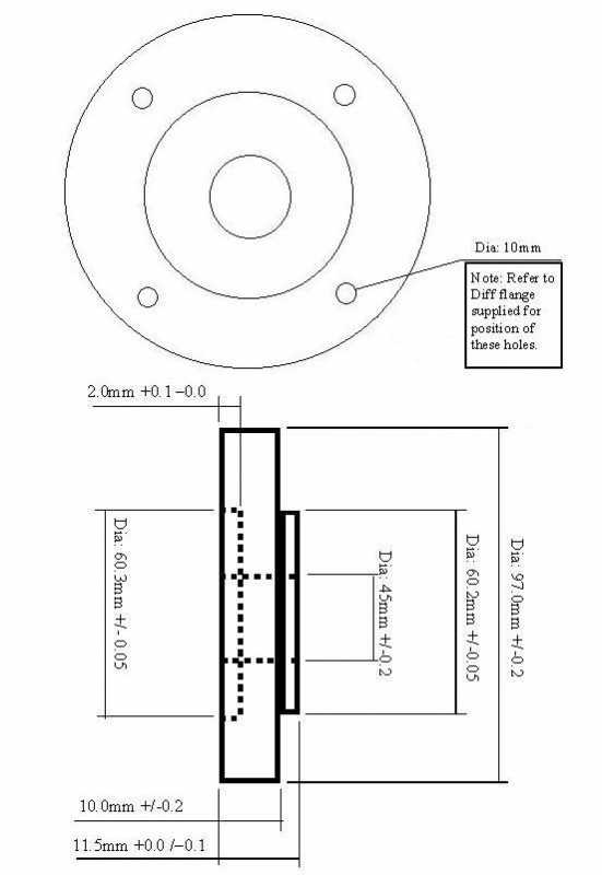

    Для тех, у кого нет желания или возможности заказать подобные девайсы, зато есть доступ к токарному станку, выкладываю чертёж проставки (10 мм) с основными р-рами:
    Будьте внимательны при самостоятельном изготовлении, так как отверстия болтов располагаются не симметрично.

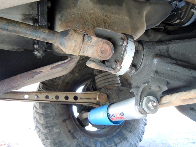

      Вот так выглядит дистанционная проставка на моём автомобиле:

          Если я не ошибаюсь, то у меня проставка 20 мм (та, что на картинке), карданы УАЗ-овские и соответственно болты диаметром 10 мм.
