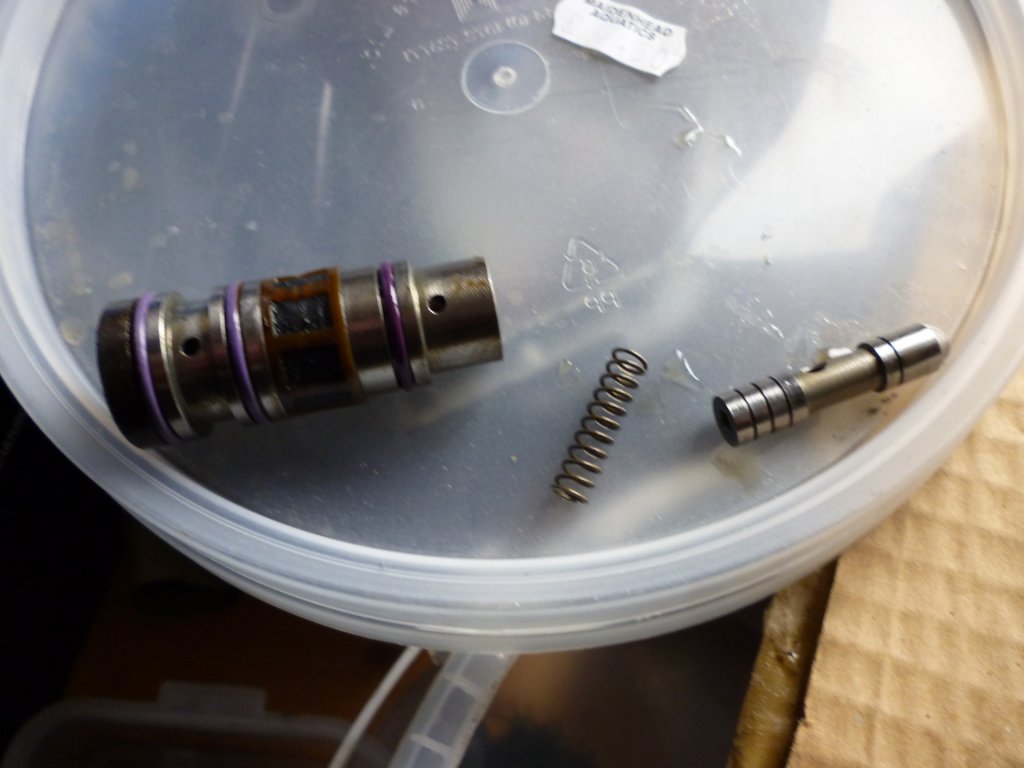

                        • Vlad200V Не в сети
                          Vlad200V Не в сети
                          Vlad200
                          Разобрал старый, вот что увидел!

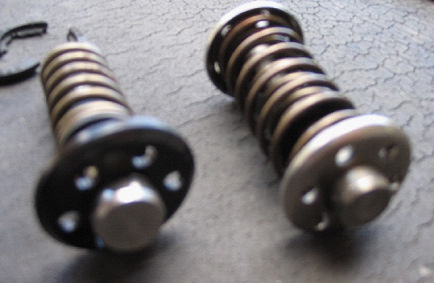

                            Vlad200V Не в сети
                            Vlad200
                            По опыту разбора, разобрал тот который стоит на коне! Он тоже немного подзабит! Почистили, поставили! Не тормозит! Но причину на вроде как нашли! Насос, который купил, кочает, но движёк на нём уработанный, скорей всего щётки, стукнеш по нему, начинает работать, а когда надо опять набрать давление он не включается пока не шлёпнешь по нему! Буду разбирать, смотреть! Читал что от волги щётки подходят!??? Кто в курсе от какой и с чего щётки?
