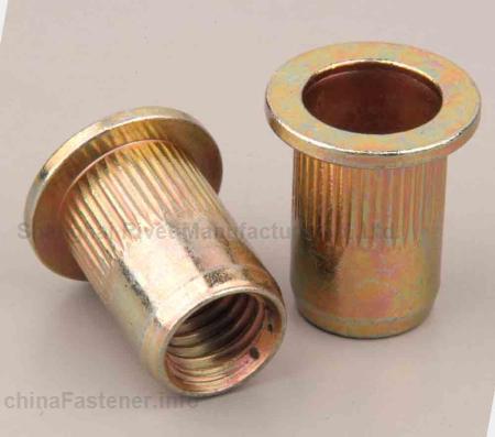

    Резьбовая заклёпка.
    Берите под болт М10.
    Я брал здесь.

      @Сергей83 said:
      Резьбовая заклёпка.
      а не сцыкотно такую хрень под машину ставить? Она ведь как пить дать закиснет-грязью забьется и начнет с болтом проворачиваться... Может все-таки лучше старую добрую гайку?

        Мансур, а как гайку - то в раму запихать?

          Мансур,да тыыыы успокойсааа,не очкуй! 😂 Если все правильно запрессовать то ничего ни куда не попадет и открутится без пробем.Я погнул одну подножку по ебеням через пол года после установки,все открутилось на ура без танцев с бубнами.
          8-960-577-58-71
            И сквозных отверстий там нет. Даже, если кто-то захочет их просверлить, то там не подлезть. Если только кузов отворачивать от рамы и приподнимать, но я думаю из-за подножек на это ни кто не пойдёт.

                @Mansoor said:
                @Сергей83 said:
                Резьбовая заклёпка.
                Поставили такие заклёпки..прошло сто лет..захотели снять подножки..а заклёпка проворачивается...УЖАААС!! Закричал Мансур и горько заплакал 😞
                А дядя Слава взял болгарку..отхреначил болтики..и протолкнул остатки заклёпок внутрь рамы..хрен на них..пущай болтаются там..Поставил новые заклёпки и прикрутил новые пороги.... :whistle:
                Пы и Сы...При установке таких девайсов,не пожадничайте и смажте резьбу противоприкипающей смазкой..медянкой..300р тюбик в любом магазине практически... :evil:

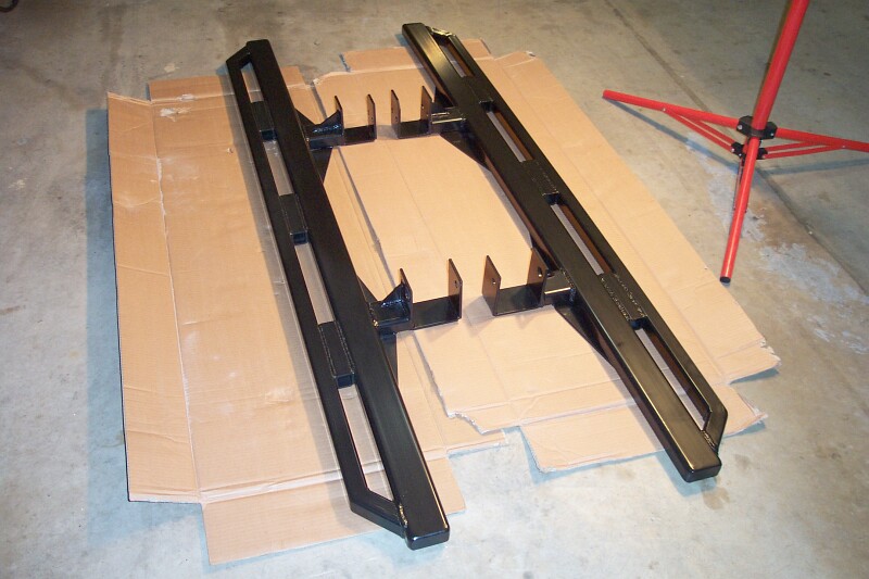

                Фото самопальных порогов..мож кому сгодится.
