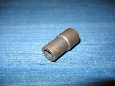

      P.S. один из четырёх болтов, крепящих верхнюю крышку ТНВД имеет трёхгранную головку. Для его откручивания набивают мягкую головку на 7мм. и выкручивают болт, потом болт меняют на нормальный. Либо пропиливают в головке болта шлитц и выкручивают его отвёрткой, но момент затяжки там приличный.
      Естественно существует и специальный ключ, но купить его не просто.
