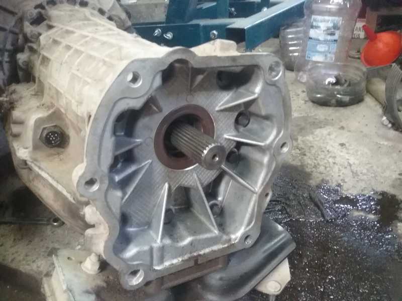

      Что бы снять раздатку надо отсоединить карданные валы, трос стояночного тормоза, отсоединить жгут проводки.
      Затем открутить 6 болтов головкой на 13 ( прийдется использовать карданчик) и вуаля раздатка почти в руках. Траверсу и выхлоп трогать не надо.

          Нет не крепиться только 6 болтов. И сапун открутить незабудь.
