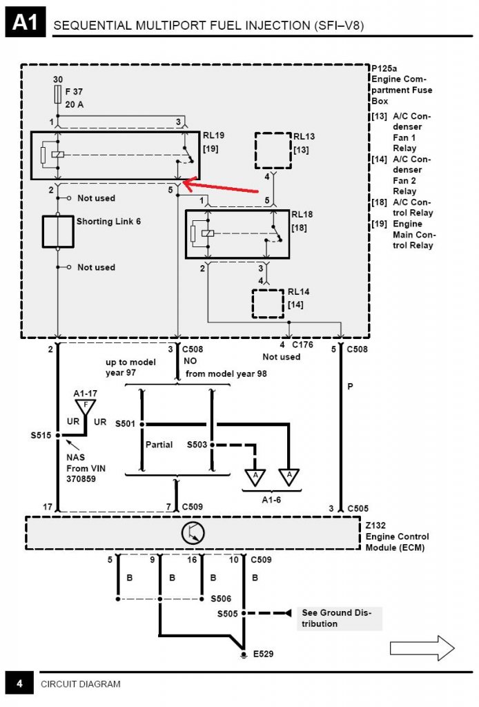

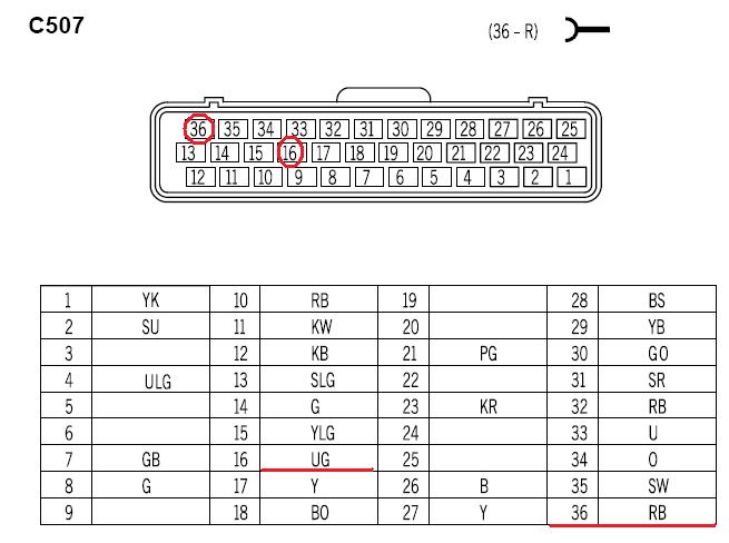

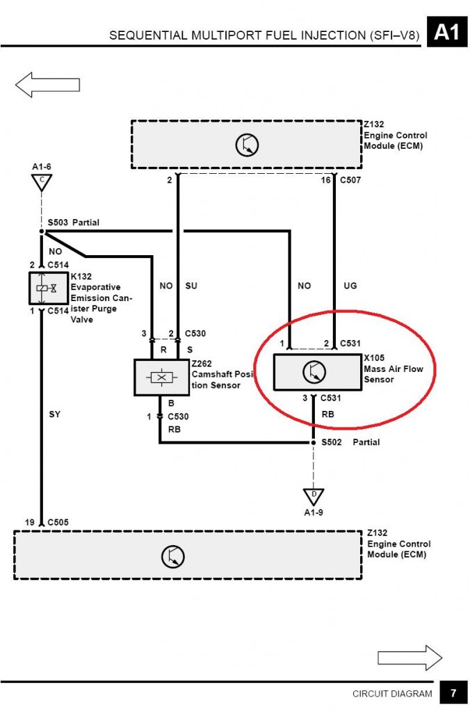

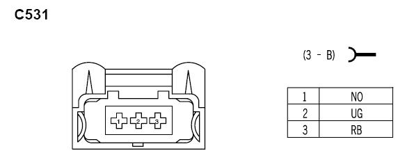

                    У ДМРВ три провода, которые отходят от разъёма С531
                    пин № 1, провод коричневый с оранжевой полосой - это питание, которое идёт от реле № 19
                    пин № 2, провод голубой с зелёной полосой - сигнальный, идёт к разъёму С507 пин № 16 блока управления двигателем
                    пин № 3, провод красный с чёрной полосой - земля датчика, идёт к разъёму С507 пин № 36 блока управления двигателем
