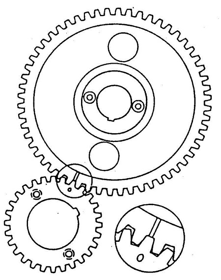

                              Да Лех именно так. Этот 403 шел на сварочные аппараты, как генератор использовался.В Советское время их воровали и ставили на авто. Поэтому я выменял этот двигатель на блок от 402 🙂 Кстати не могу понять как выставляется метки при сборке двигателя? 😞 Я имею в виду метки. грм цепи нет.Есть две шестеренки 😞 Во как. Понятно что когда двигатель в сборе он выставляется по меткам , на шкиву.
                                да там всё просто. шпонки все на местах, шестеренка на коленвалу, шестеренка на распреде, совмещаешь метки и усё.
                                метки на шкиве для установки зажигания по стробоскопу и поиска ВМТ горшков, когда клапана крутишь.

                                  Лех красавчик. 💋 Спасибки тебе. А то у меня товорищ сегодня загрустил, как выставлять.
