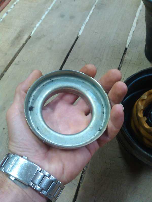

    Ответ - Внутри подушки есть упорная чашка..я так понял что это аварийный упор для аварийного отбойника,который сделан внутри подушки,а не на её штоке.. Так вот эта чашка каким то хреном слетела со своего посадочного места..хотя туда она практически запрессовывается при изготовлении подушки..и удерживается острыми зацепами...я её из донора с трудом выдернул..когда изучал.. Но донор то был с разрезанной резиной,потому и всё понятно...а на собранной подушке,это сделать нереально..я даже пытался домкратом задавить эту мудату на место..хрен вышло..к тому же там всё кривое и косое...я пначалу думал что это раздолбило..а это так специально сделано.))))

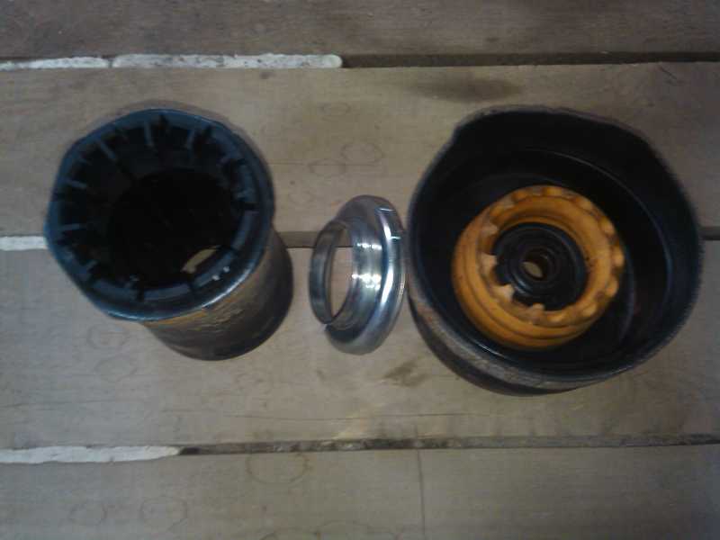

      А вот и она..виновница звяк звяк :evil:

      На фото в руке..это та самая шайба...

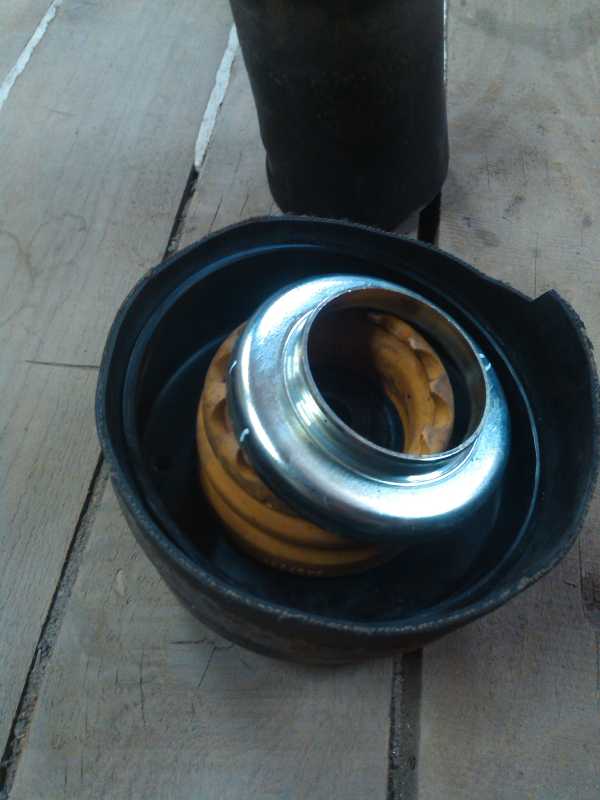

      На фото где она валяется в верхней чашке..она лежит на верхнем отбойнике..который и долбит по ней,если вдруг воздух ушёл..

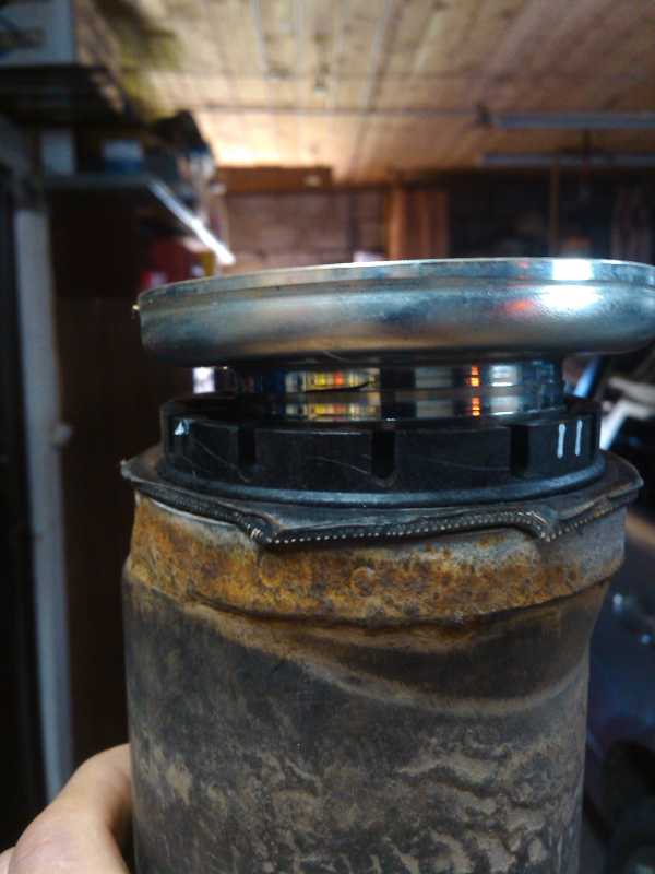

      На другом фото эта шайба стоит на нижнем пластиковом стакане в который она и вгоняется..на этом фото она просто лежит сверху,а не защёлкнута до конца...чего при собранной стойке у меня так и не получилось сделать..)))
      Все фото это донорская стойка у которой прохудилась подушка..потому была возможность её разрезать и изучить досконально..
