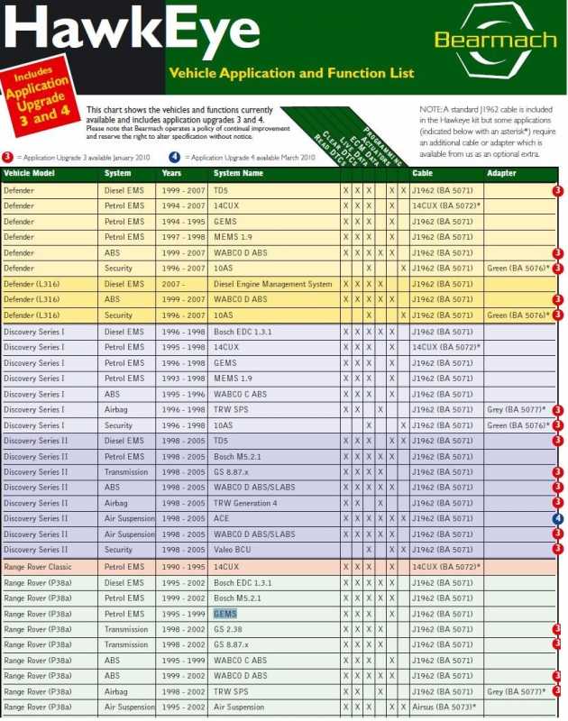

              Тут нужно начать с того, что общедоступные читалки точно криво читают или не читают Дизельные Диско 1; 2, дизельные Пегасы и бензиновые Пегасы с мозгом GEMS 1995-1999г.
              Бензинового Диско 2 с бензомогом Bosch M5.2.1 и Пегаса P38 1999-2002 с таким же мозгом Bosch M5.2.1. наверняка читает.
              Инфа про мозги из Beermach -евского сканера Hawkeye

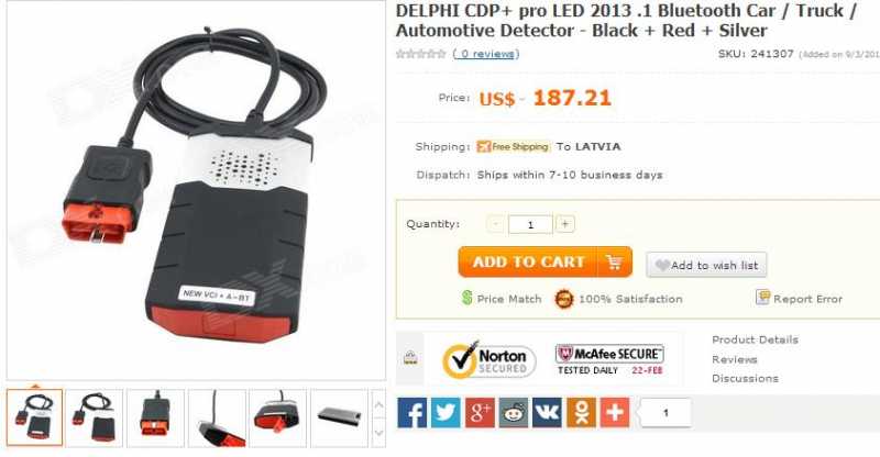

                  Дай пожалуиста ссылку или точное название клона Delpi. Я хотел в одну тему обопщить реально работающие програмки и инфу про работающие сканеры. Чтобы народ при надобности мог изучить материал и по мере возможности своих средств прикупить кабели или сканеры.
                    maugli
                    DS150E это модель сканера он autocom cdp+. A по поводу криво читает, тута все очень просто, у нас используются разные измерительные системы, по этой же причине еас унлок работает только при условии, что на компе стоят определенные региональные настройки, протокол у пегаса до 99 и после одинаковый а система единиц другая, как правило все читалки обд заточены под метрическую систему, но некоторые можно переключить 🙂
                      Спасибо!
                      Нашёл адаптер, выложу инфу тут, чтобы незабылось и не пропала.
                      Китаицы про Autocom конечно молчат 😂 Адаптер называется
                      **DELPHI CDP+ pro LED 2013 .1 Bluetooth Car / Truck / Automotive Detector ** с блютузом, 187$
                      DELPHI CDP+ pro LED 2013 .1 Car / Truck / Automotive Detector просто кабель 129$
                      <u>Cсылка на магазинчик</u>
                      <u>Тут дешевле - 80$</u>

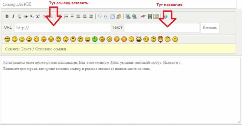

                          Когда пишесь ответ посмотри над смаиликами. Над этим смаилом 💋 увидишь мленький глобус. Нажми его.
                          Выплывёт доп строка, где нужно вставить ссылку и рядом в окошке её назвать как ты хочешь.
