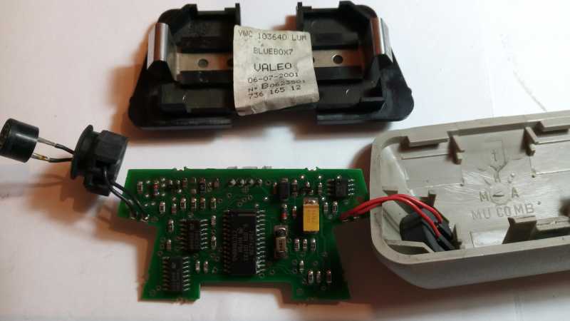

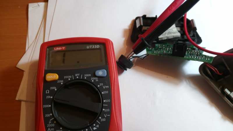

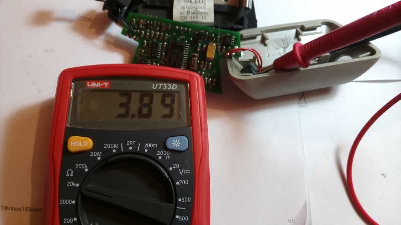

                              вот примерно так
                              разобрал
                              этот звонится
                              этот не звонится
                              вот и проводочки оторваные.
                              Запаял, ALARM FAULT не пишет теперь

                                На прозвонку проверять именно так.
                                А на рабочесть нужно мерить емкость, по крайней мере на забугорном форуме так пишут

                                  Поправлю немного вышеописанные посты, датчики звониться не должны (на фото видно где звонятся через плату) Поэтому тестером проверить их невозможно. Замена одного мне не помогла (хорошо купил оба сразу)
                                  Немного инфы--- датчики разные по маркировке один приемник MA40S4R, а второй передатчик MA40S4S.
                                  Купил я их по баснословной цене 330р. за оба в секретном магазе ЧИП и ДИП (правда ждал бесплатную доставку 10 дней)
                                  В общем как то так. Смотрим фото!!!
