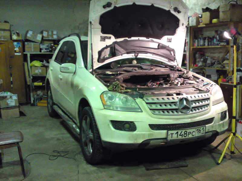

    В декабре на лечение ко мне явился такой пОциент - ML350 -06 года.
    Жалобы - Потеря тяги,то повышеные обороты ХХ,то их отсутствие,низкая температура ОЖ,рывки при движении.
    Диагностика - куча ошибок по пропускам зажигания,по термостату,нейтрализаторам.

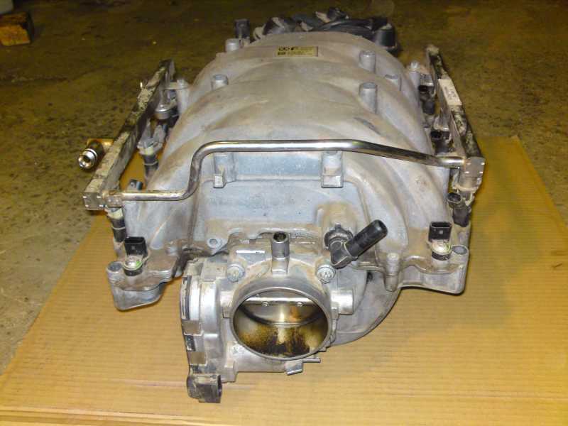

    Поверхностный осмотр ничего не дал,принято решение демонтировать впускной коллектор.
    Вот он - впускной тракт изменяемой геометрии.

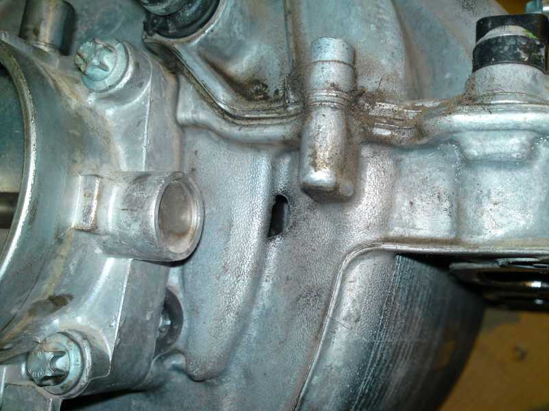

    А вот оно - отверстие 4Х8мм в алюминиевом корпусе коллектора, после дроссельной заслонки.

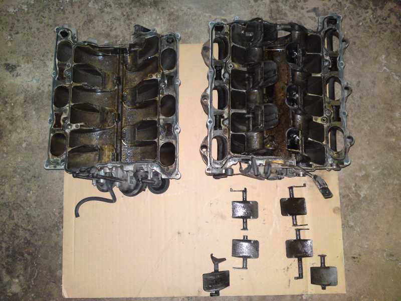

    Нутро коллектора,в нём 12(!!) заслонок - по 2 на цилиндр.Те 6 - что меняют путь движения воздуха,от времени разболтались и протёрли дыру в корпусе!!! Новый коллектор за 32 килорубля решил проблему,плюс неисправный термостат с нагревателем. Мерседес снова зашелестел своими 272 конями))
