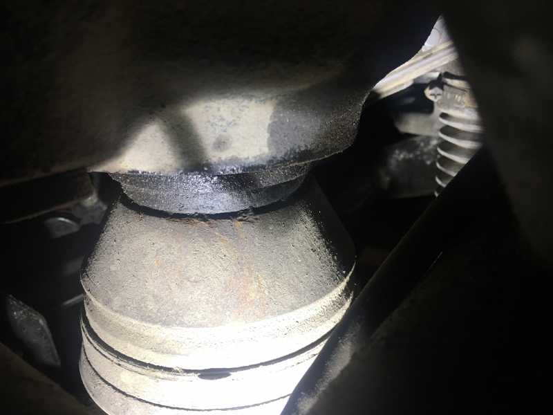

                              Вот ещё бяка, это сальник переднего редуктора левый. Когда снимали двигало могли старый оставить, либо остатки старого масла, как следствие снятия/установки двигала. буду менять шс-ки замою хорошо и посмотрю откуда давит. Может это плохо отмыли в понедельник, что скорей всего.
                              +79I7 576 69 пять 6
