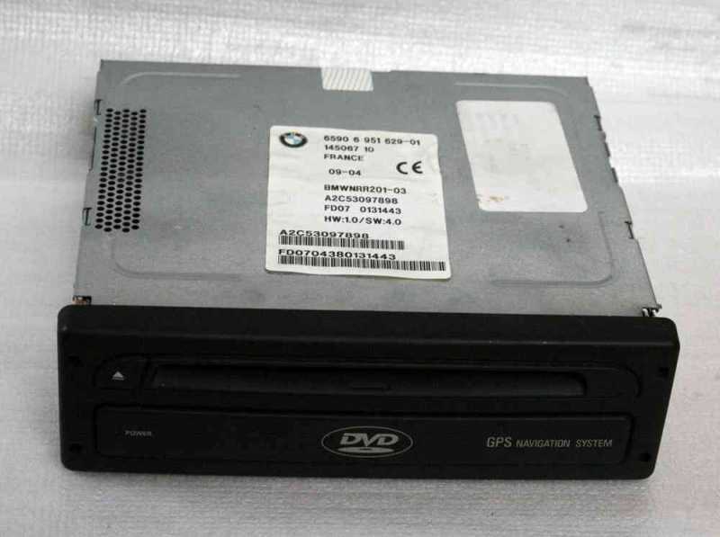

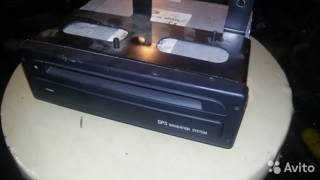

            Как уже отписывал где то,в моём бортовике может быть...при покуаке приёмника МК4 требуйте фотографии его передней и задней частей... надпись ДВД обязательно должна присутствовать на передней части,а сзади все гнёзда должны быть идентичны вашим..
            Проигрыватель МК3 с СД
            Приёмник с МК4 ДВД

                    Володь,а позвонить не судьба?))) Достаётся блок легко,по бокам у него стопора,как на обычных магнитолах ,плоской отвёрткой нажимаешь,подтянул одну сторону,потом на второй так же и блок вылазиет. Стопорные пластины можно потом загнуть внутрь блока,хотя бы одну и в следующий раз легче его вынимать.
                    Если он не спит или постоянно спит-просыпается ,то вскрываем,моем от зелени,пробуем подключить. Помогло? Хорошо. Не помогло? Блок в помойку.
                    Я всё таки поставил себе МК4 ,потом русифицировал магнитолу сразу. Программы для записи диска русификатора и навигации в инете везде и всюду,плёвое дело. От навигации конечно толку ни какого практически,но хоть майфуй по русски забалакал))).
                    Вот тебе для наглядности,один блок с креплением ,второй без,увидишь стопора по 2 штуки с каждой стороны.
