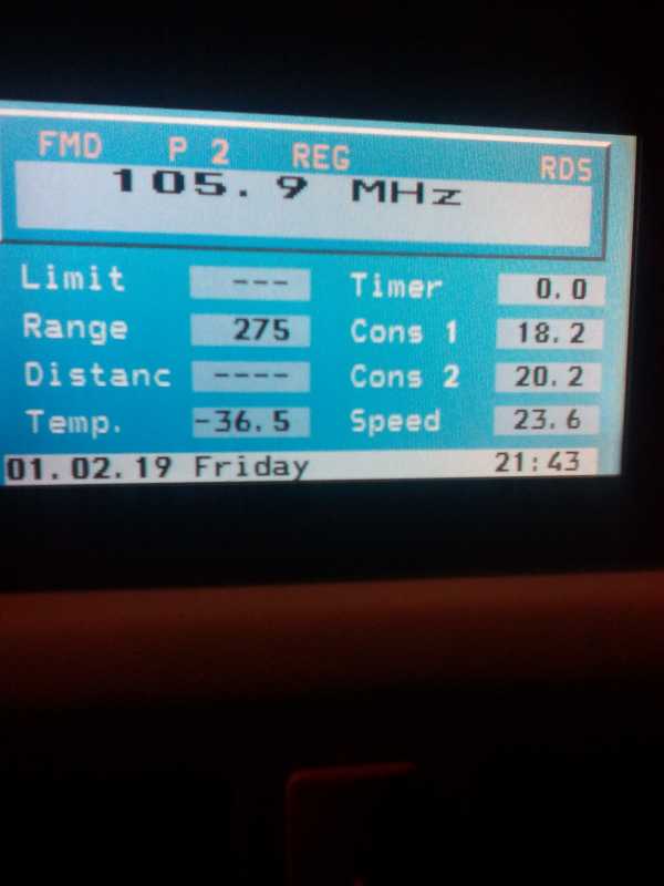

                        Гарцую в минус 37.
                          #92
                          В -37 нужно не гарцевать..а дома сидеть на печИ..а уш если ооочень надо куда то переместится..то дешевле и комфортней на уже прогретом такси 😂

                            В Сибири минус 37 обычное дело. Главное это стартовать из гаража и не глушить на морозе. В Ренже в такую погоду ну очень комфортно. Как раз примерно как дома на печи 🙂
