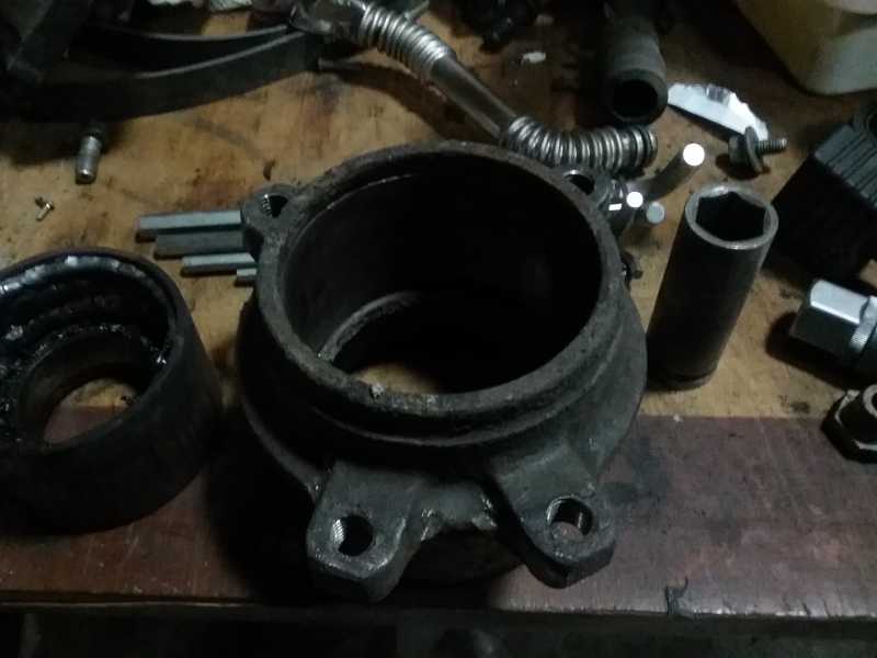

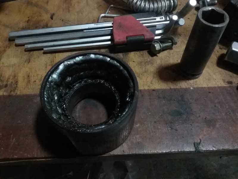

                Да уж, давно меня так ни кто не сношал в грубой форме . Замена ступицы это прямо изнасилование в жесточайшей форме. Мало того что замял тверстия болтов крепления, еще и датчик абс захерачил. А уж выпресовка это нечто, на 20 тоннах с прострелом сошла притом что я ее проверенным способом выковыривал( сваркой прошелся изнутри обоймы).
                Но еще изюминка на торте это выковырять стопорное кольцо из заржавевшего корпуса.
                По таймингу : начал в 21:00 в 2:30 выпресовал подшипник. Благо в мастерской все есть.
                Все ржавое машина стояла больше двух лет .
