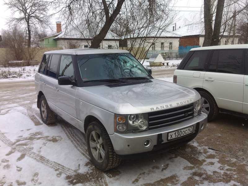

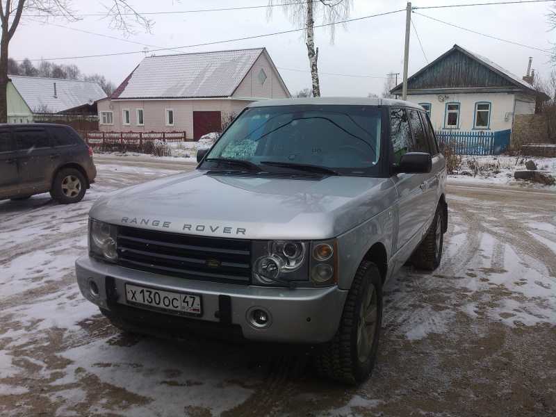

Вылет БМВэшных тапок 46…а у LR RR3 от 53(R18) до 57 (R19-20) …потому бмвэшные тапки выходят в сторону улицы по сравнению с родными, примерно на 2 см(кому интересно, посчитает точнее).смотрится машина с таким вылетом конечно хорошо.во всяком случае для меня и всех кто видел))) Эти диски R18,потому посадил на них зимнюю резину, летняя R20.При опускании подвески в нуль, ничего не цепляет.но это без движения.рулём что то забыл покрутить, проверить. Резина 265х60х18,зима, конечно же шипы.
Впоследствии была поездка на 1 км с полностью упавшим передом,так как не соединил полностью соединение лопух
) ...ничего не цепляло и в поворотах..Вот как то так на тапках от БМВ.
