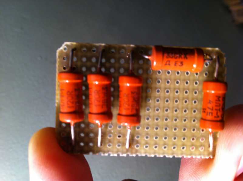

      Как же надоела эта чушь про балансный выход.... Неужели вам самим не надоело? Там обычный линейный выход, но с повышенным до 4-5 вольт выходным напряжением. Третий провод просто управляющий включением\выключением питания усилителей. Просто посмотрите электросхему родного головного устройства и больше не будете нести чушь про балансный выход. Если в дверях есть усилители, то можно подключить по этой схеме:

        А вообще, если очень хочется, то подключить обычную магнитолу можно, но не так. Схема где-то уже выкладывалась, искать долго, рисовать ещё дольше. Суть: соединить последовательно три резистора, скажем 300 Ом + 47 Ом + 300 Ом. Крайние выводы подключить к выходу магнитолы, а с обоих выводов среднего резистора подать на 9-й и 10-й пины усилителя. А на 8-й пин я подавал с магнитолы (кажется) сигнал, предназначенный для включения активной антенны. Если сигнал будет очень сильным, то вместо резистора 47 Ом поставить поменьше.
        1 !!! - Эксперимент проводился давно, номиналы не помню!!!!!!!
        2 !!! - Это не правильно, звук намного хуже!
        ЗЫ По-моему проще выкинуть усилители из дверей, и заодно можно сделать подиумы и поставить динамики приличные.

          Проблема помех на неэкранированном проводе решена повышением напряжения линейного выхода. Я же сказал, там напряжение не 1 вольт, как на стандартном линейном, а порядка 4-5 вольт. Убедится можно почитав сервисмануал на родную магнитолу. А резисторы нужны для согласования входного сопротивления усилителя и выходного ГУ. Соглашусь, что это не идеальная схема, но она работает прекрасно. Никакого ухудшения качества обычные резисторы не дают. Это же не фильтры. Это обычные делители напряжения. В идеале нужно конечно выкинуть усилки из дверей, но тогда встаёт вопрос кроссоверов. Новые рассчитать на штатную акустику будет непросто, она всё-таки 3-х полосная. Как вариант, достать родные кроссы из самих усилков, но неизвестно выдержат ли они мощность неродного ГУ. Так что эта схема оптимальный вариант, если хочется быстро и дешево. У меня с головой алпайн эта схема работает много лет.

            Т.е из резисторов нужно спаять четыре таких девайса?

              2 DIXI:
              Во-первых, резисторы не могут ухудшить звук, он становится хуже потому, что сигнал с усилителя ЗЧ идёт на второй усилитель ЗЧ.
              Во-вторых, никаким повышением выходного напряжения полностью шум не убрать, разве что вольт до трёхсот. Т.к. на провод пятиметровой длины наведётся много всего интересного и шум всё равно будет.
              В-третьих, схема, приведённая четырьмя постами выше свидетельствует о том, что входы усилителей балансные. Т.к. если считать, что нижний провод общий (в курсе что такое общий провод?), то подключив её к выходу мостового усилителя ЗЧ (тоже в курсе схемотехники?) мы тут же получим короткое замыкание.
              А вообще, да, схема работать будет, только сигнал будет некрасивый. Чтобы был красивый, в нижний провод надо тоже 330 Ом ставить.
              И да, зачем там резисторы на 1 ватт? Там и 0,125 много.
              2 Eko:
              Лучше не паять, а выкинуть усилки из дверей. По времени выйдет тоже самое.

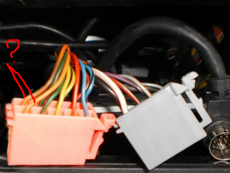

                    Всем спасибо.Все подключил, все...кроме "саба". Тут такую тему скинули на драйв2. 🤨 И так, в багажнике имеем саб, в верхней части стоит небольшой усилитель, от него идут провода в сам саб (там 2 канала, видимо динамиков 2 штуки, так что проводов в короб идет 4, нас они не интересуют, они и так подключены). И так, остается 5 проводов:
                    Фиолетовый "+" с АКБ
                    Черный "-" просто масса
                    Серо-черный "+ управление", подключать к магнитоле на управление антенной (тут по фантазии)
                    Оранжево-черный "+ вход" грубо говоря центральный контакт линейного выхода магнитолы
                    Оранжевый "- вход" соответственно контакт массы линейного выхода магнитолы
                    Если в магнитоле есть отдельный выход на саб, то просто делай 1 тюльпан, если выход типа "лево-право", то придется сделать пару, иначе басить будет или лево или право) Так вот тюльпан спаял а "саб" молчит. (все прозвонил нигде нет обрыва до саба) Что не так??? Я так понял нужно из этих двух оранжевых проводов делать тюльпан??

                      Я вынул штатную магнитолу и воткнул Сони,
                      Все выходы на колонки подошли , только по ппитанию один провод перекидывали на питание антенны.все отлично играет через штатные усилители!
