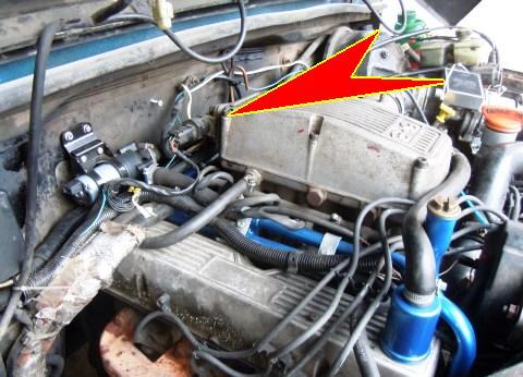

    ***Месторасположение клапана. ***

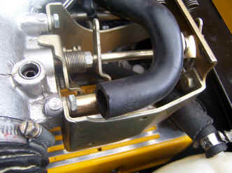

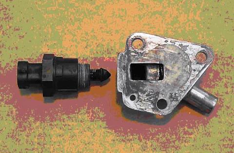

    Перепускной клапан располагается на алюминиевой отливке в задней части нагнетательной камеры:
    Отливка служит не только «гнездом», куда вворачивается клапан, а является неотъемлемой частью узла подачи дополнительного воздуха, так как во первых именно к ней подведен обводной воздушный канал от впускного тракта дроссельной заслонки, а во вторых в отливке расположено посадочное место "седло" запорной «иглы» клапана. Отливка крепится к нагнетательной камере через прокладку 3-мя болтами.

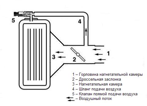

    Схема работы клапана.

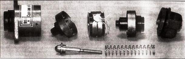

    Устройство клапана.

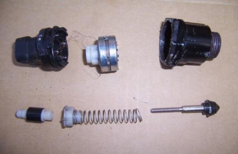

    Рабочий клапан разбирать не рекомендую, так как чаще всего это процесс необратимый и приводит к заказу новой детали.
    Внутри корпуса клапана располагается двухполюсной шаговый электродвигатель и шток, на конце которого расположена конусная «игла». Шток приводится в движение мотором посредством червячной передачи.
    Принцип работы клапана.
    Клапан выдвигается или убирается по сигналам ЭБУ. При включении зажигания клапан полностью закрывается (калибруется), а потом открывается на количество шагов , соответствующих температуре двигателя. В процессе прогрева двигателя клапан корректирует поступление воздуха (в комплексе с изменением длительности впрыска форсунок, тем самым поддерживая качество бензо-воздушной смеси в заданных пределах.
    Именно клапан позволяет нам, при необходимости, начинать движение не прогревая двигатель.
    В переходных режимах (выход из холостого хода - открытие дросселя) клапан плавно перекрывает обходной воздушный канал .При торможении двигателем (дроссель резко закрывается) Регулятор открывает обходной канал для поступления воздуха в цилиндры и уменьшения вредных выбросов.

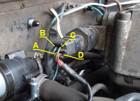

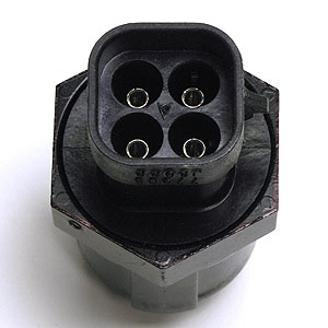

      Клапан подачи воздуха имеет в разъёме четыре контакта.
      Маркировки контактов разъёма на корпусе клапана нет. Индефицировать их, мы можем по цвету проводов ответной части разъема.
      Назовём их для себя условно – A, B, C и 😧
      А – оранжевый провод;
      В – синий с серым провод;
      С – зелёный с белым провод;
      D – красный с зелёным провод.

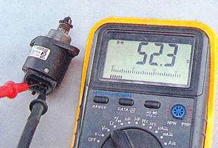

      Целостность обмоток клапана можно проверить путем измерения сопротивления пар контактов:
      1. – контакты A и B;
      2. – контакты С и D.
      В обоих тестах показания должны быть в районе 40 - 60 Ом.

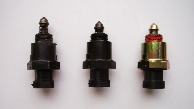

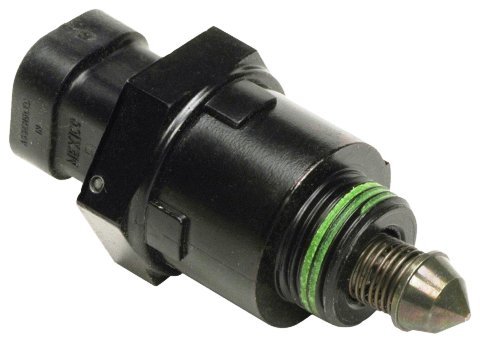

        Несколько картинок клапанов, чтобы иметь общее представление о качестве исполнения:
        Оригинал ETC6660
        Delphi CV10033
        Standard AC1
        AC Delco 217-437
        Standart 14811
        Britpart ERR5199

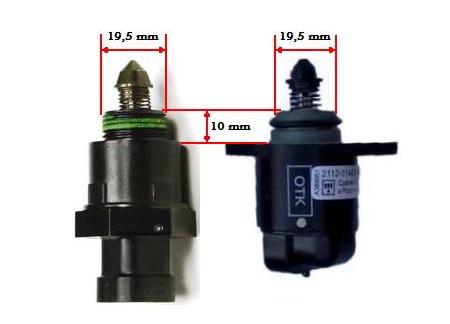

          Сравним визуально клапана LR и ВАЗ.
          LR:
          ВАЗ:
          Клапана похожи, но есть отличия:
          • «Иглы» штоков отличаются по форме;
          • Способ крепления клапанов тоже разный;
          • Разъёмы совершенно разные.
          Сам собой напрашивается вопрос – а что же общего у них?
          Общим является назначение, принцип работы и внутреннее устройство, а все различия можно устранить «напильником».

          Замер сопротивления на ВАЗовском клапане:
          Как Вы сами можете наблюдать – показания вполне укладываются в заданные.

          Вот мы и подобрались к любимому инструменту – «напильнику». «Уши» ВАЗовского клапана можно аккуратно отпилить, но я бы этого делать не стал, так как во первых - они ни коем образом не мешают при монтаже, а во вторых – держась за них, удобно вкручивать и выкручивать клапан, других выступов на нём не предусмотрено.
          Монтажная резьба на клапане LR - 20х1,5, позволит ли нам ВАЗовский клапан воспроизвести её, давайте посмотрим.
          На мой взгляд – это вполне реально.

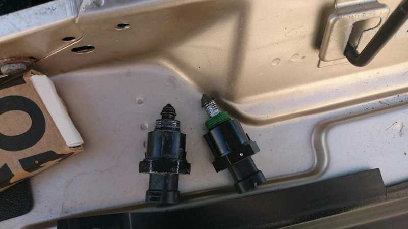

                                Всем привет.
                                докладываю. тот датчик что мне пришел из англии не подходит к моему мотору( у него шток длиннее моего примерно на 8 мм, и при запуске проги на него, он только чуть деогается и все. Хотя по всем номерам типа тот. И шток у него шестигранный а не круглый с пазами для фиксации положения.
                                До кучи сегодня откручивая тот что стоял я свернул ему бошку!(
                                резьба осталась в корпусе. корпус болтался на проводах, бук был поклучен и сразу показал ошибку РХХ, Не смотря на это, машина понеслась!!!!))) Скачки ОХХ пропали, свист засасываемого воздуха как на турбине) Так я долетел до сервиса, попытались скрестить 2 датчика, не подобрали плашку для нарезки резьбы, все же там винт архимеда , а не крепежная резьба.
                                вкрутил назад то что очталось(резба) со старым штоком, залепили холодной сваркой и после того как она встала, молоточком подогнали положение штока, что бы мотор нормально работал. Такая вот история!
