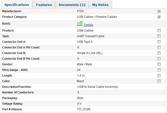

      По поводу покупки кабеля. Марк не скрывал от куда он кабель берёт. Мы может заказать кабель напрямую от производителя. Я просто знал, что купить, хоть и подороже, кабель с аукциона Эбей мне "как два пальца ...." Я там часто закупаюсь. Чуть переплатил и кабель уже у меня на руках 🙂
      Вам я советую проити тернистый и трудный путь. Купить кабель самим и сделать его 😂 До покупки я настрою и испробую свой кабель. В месте разберёмся что по чём!!! Главное есть работающий экземпляр. Если будет нужно, я могу купить кабель у Марка. Деньги можете передать моей тёще. Она в марте едет ко мне из Москвы в гости (Королёв, Мытищи).
      Марк давал ссылки на кабели которые он покупал
      Кабель №1
      Кабель №2
      Я порыл тот же Ebay и нарыл ещё таких же
      Кабель, 10 eur с пересылом
      Кабель, 6,88 eur + 2,5 пересыл
      Технические параметры одинаковые. Сравните.
      Можно рискнуть и попробовать 🙂

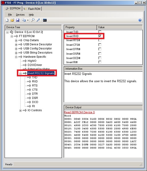

          Сегодня установил FT_prog и инвертировал канал приёма информации Rx. На самом дел я убедился, что канал уже был инвертирован продавцом кабеля Марком. (это нужно сделать только ОДИН раз и кабель будет пригоден для диагностики 14CUX всю его жизнь, больше FT_prog изпользовать не придётся).
          Вобщем всё проще простого:
          1. В первом #1 посту темы в приложениях берём прогу FT_prog и устанавливаем на компютере. Там всё просто, 5 раз нажимаем Next 😂
          2. Там же, в том же посту берём драивера кабеля, устанавливаем их и подключаем кабель к компу. К машине не обьязательно. Я всё проделывал дома у телевизора.
          3. Запускаем FT_prog, сверху открываем закладку Device и нажимаем Scan, прога просканирует кабель и окно проги заполнится информацией.
          Далее как на фото, открываем нижнюю строку Hardware specific, далее** Invert RS232** signal, далее в правои окошке FT_prog ставим галочку напротив** Invert RxD**.
          ВСЁ 🙂

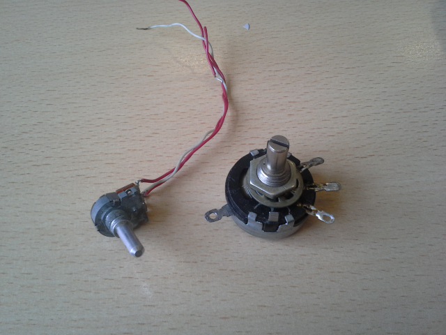

                      Сегодня надыбал 2 резистора с изменяемым сопротивлением. Один 0-1 кОм, другой 1- 4 кОм. Буду пытать блок 14CUX на выходных 🙂

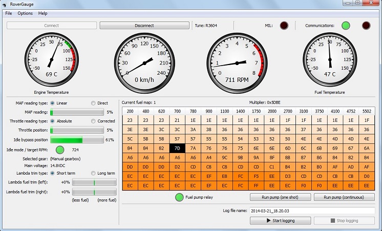

                        Подключился и продиагностировал свой Диско.
                        • Первая новость, резистор на 180 Ом включает первую карту! (остальные 2 мы и так знаем, 470 Ом вторая карта без лямд с повышенной степенью сжатия и 3900 Ом карта нр.5 с лямдами и катами). Номер карты виден над картой в верхнем левом углу. Лямды как видите молчат 🙂 Тахометр мой врёт. Показывает 150 оборотов больше чем программа. Датчик температуры бензина как то очень быстро показал 40 градусов, но при прогреве вроде не дурил. Показывал более менее правильно.
                        Вот скриншот процесса
                        Всё у машины оказалось в порядке 🙂

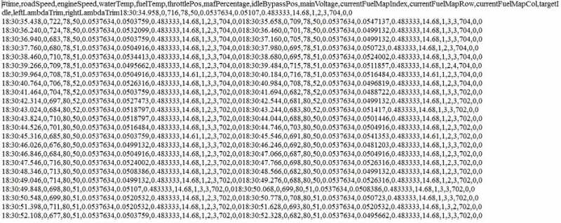

                        Попробовал записать ЛОГ работы. Интересно будет посмотреть лог при езде в разных режимах. На ХХ всё в порядке

                            Опробовал сегодня RoverGauge. Работает. Заменил сопротивление с 3900ом на 470ом. RoverGauge показал что включена топливная карта №2. Осталось только разобраться что означают цифры на карте в квадратиках. У меня горит 34 во втором ряду на 780/900об.
                              #54
                              Виталик, поздравляю! Вот и у тебя не будет больше гемора с датчиками кислорода. Теперь только катализаторы выреж. А то они могут в некоторых режимах грется.
                              Цыфры в квадратиках не надо, и даже неполучится поменять. Это топливная карта, сделанная специально для твоего двигателя для работы в режиме без датчиком кислорода и катализаторов. Там всё уже готово, причём в лучшем виде для стандартного двигателя.

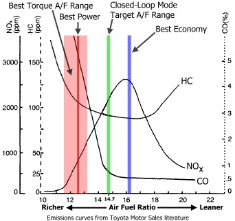

                                Допишу по теме.
                                Вот график топливовоздушной смеси и выбросов в атмосферу :
                                График показывает работу системы в режими closed loop (с обратной связью).
                                1. Зелёная полоса это целью которую всё время пытается достич, соотношение топливо-воздух 14,7:1, на эту точку ориентируется бензомозг в режиме "обратной связи" с датчиков кислорода.
                                2. Красная полоса это лучшие мощностные показатели.
                                3. Синяя полоса это лучшая экономия топлива.
                                Как Вы видите, цель бензомозга не экономия а уменьшения выбрасов, которые меньше всего получаются именно в этой точке!!! Самые маленькие показания CO, самые маленькие CH (несгоревшее топливо), и среднёвые NOx (окись азота).
                                Так вот, в режиме open loop (без обратной связи) согласно топливной карте мотор будет выбирать наилучшие показатели мощности в мощностном режиме (максимум нагрузки), и наилучшие показатели в экономичном режиме (минимум нагрузки). И плевать мотору на экологию!!! Вот. 🙂

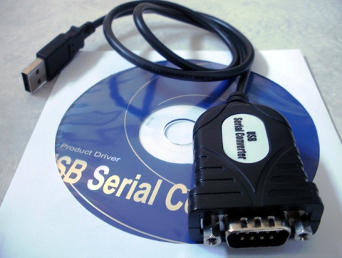

                                        Давно мечтал сделать компьютерную диагностику моему старичку Discovery 1995 г.р Прочитал внимательно ветку, купил кабель USB K12 в Москве, скачал FTDI Prog и RoverGauge, к проводке машины припаял ответный СОМ-штекер. В итоге программа ничего не кажет, прочитать ошибки ECU отказывается. Кто может подсказать в чём проблема? Может ли такое быть что на моём Диско блок ЭБУ не 14CUX?
                                        У меня есть подозрение, что загвоздка в том, к каким ножкам в ответном COM-штекере паять Tx и Rx. Ножки на COM-штекере имеют нумерацию от 1 до 9. Мне продавец кабеля USB K12 дал такую информацию:** 2: к-линия, 3: плюс, 5: минус (земля)**.
                                        Насчёт "земли" сомнений не возникало, а вот насчёт Tx были сомнения, куда паять, к 2 ножке или к 3. Пробовал и так, и наоборот - никак не работает. Открыл штекер USB K12, там от микросхемы на разъём USB идут 6 проводов, и они не совпадают по цветам проводов в посте №2 этой темы. Там видимо описывается другой кабель - Gearmo cable.
                                        Конечно у меня остаётся возможность купить Landrover 14CUX ECU diagnostic cable на Ибее, но не хочется связываться с постой России - уж очень долго их ждать 😞 .
                                        Буду очень благодарен если кто-нибудь подскажет информацию по распиновке COM-штекера на кабеле USB K12
