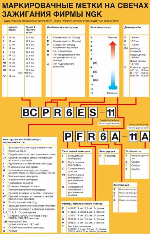

                          Толщина ладно..прогресс идёт вперёд..экономика становится экономной до ужаса..провода худеют..Но вот ДЛИННА как может быть разная,если блок осталься таким же?Что 4.0..что 4.6..ГБЦ то одинаковые и месторасположение катушек зажигания. Или там в посте не указали - Такие то для БОШа,такие то для ДЖЕМСа??? Тогда ясно всё..)))
                          На следующей странице есть расшифровка свечей NGK на английском..представляю здесь на русском..скачиваем,увеличиваем,всё читается нормально.
