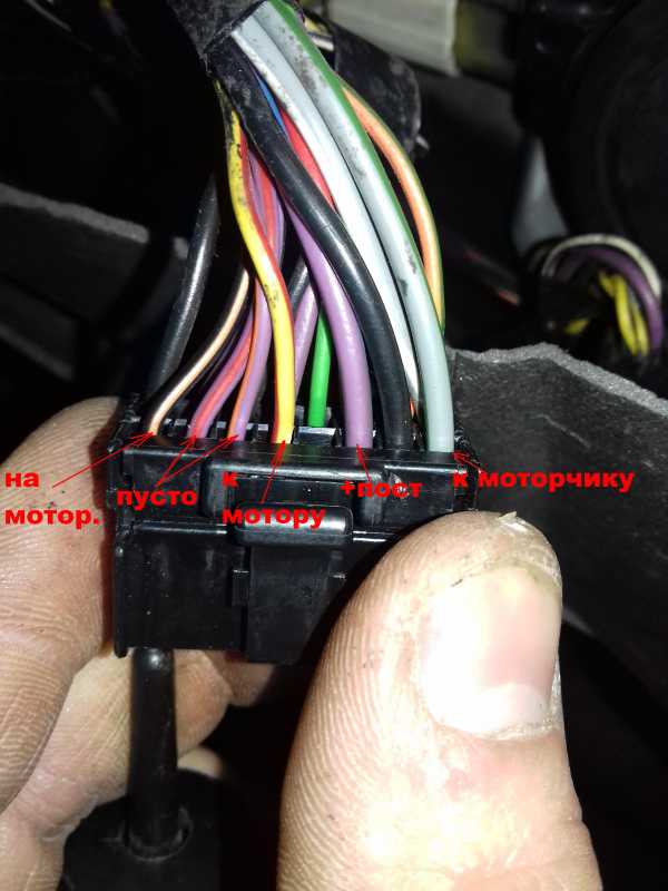

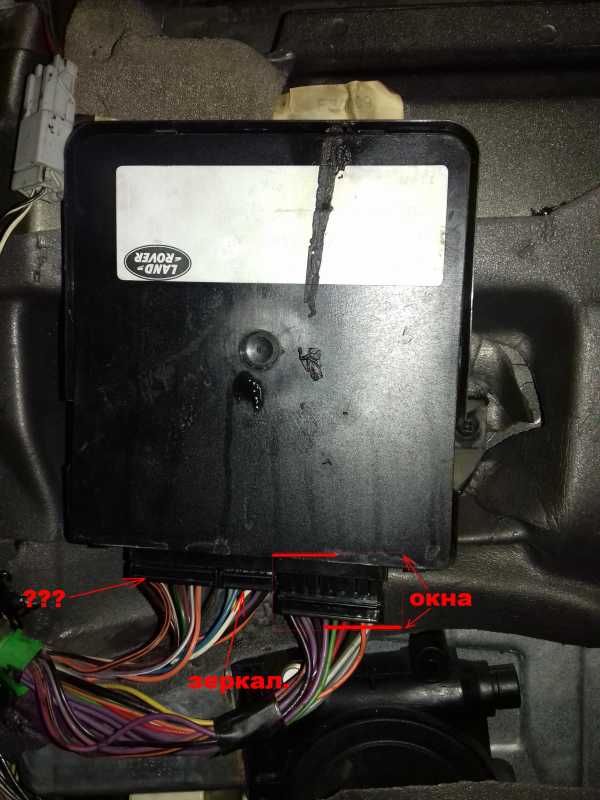

                    Пришла весна, ЭСП не работает. Это не кнопки - пару раз был треск из блока управления в двери... когда туда откуда-то таки пришлёл "плюс". Проводка в самой двери, вроде как, проверена. Далее провода уходят в кузов и куда-то под пол. Куда? Есть там что смотреть на предмет "зелени"? Затык в том, что периодически питание (рандомно) приходит на блок - начинает шевелиться зеркало (я так проверяю, ЭСП не трогаю, а то потом хрен закрою).
                      #26

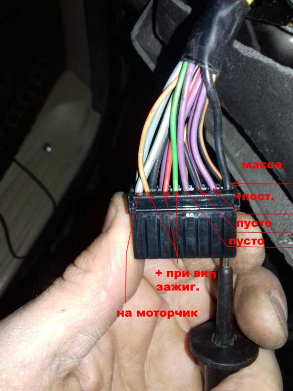

                      Питание приходит на 16-ти пиновый разъём C755L дверного блока, пин № 6, провод фиолетовый с голубым. Чтобы не гадать, нужно убедиться, что дело именно в питании.
                      Ещё есть разъём в гофре, далее провод до BECMа идёт без соединений. Дальше провод может идти либо по порогу и в районе водительского сиденья переходит на другую сторону, либо идёт под торпедой.

                        У меня там колхоз адской степени, к сожалению. Фиолетовый с голубым провод обрезан от фишки в проёме - вместо него проложен какой-то другой провод. Но тут, понятно, уже ничего не подскажешь - тут нужно идти по проводу и искать.

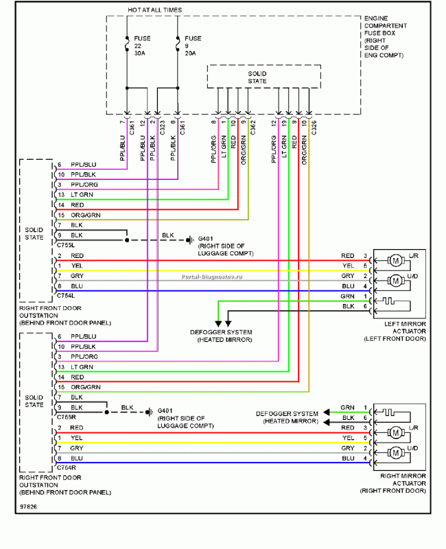

                          Помогите, может у кого есть схемы по управлению ЭСП .Питание на блоки в дверях и блок кнопок приходит
                            Всё тут.

                              Собственно, ответ на мой вопрос. 😂

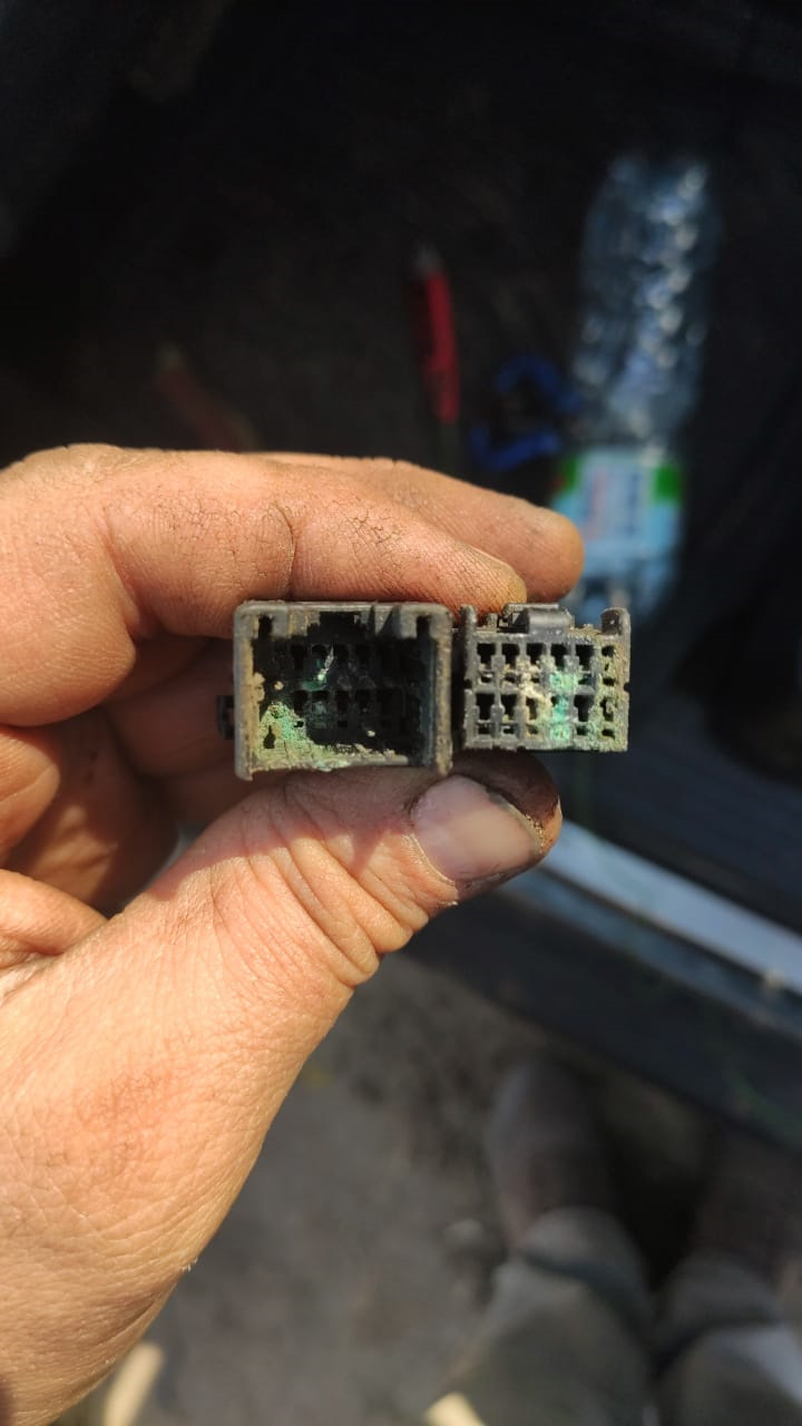

                                Кроме как в пегасе больше нигде я с такими красивыми разъёмами не сталкивался 🙂
                                  У меня точно такое было в 96 году на Паджеро 2 на разъеме АКПП. Сначала пропала 4-я, а потом вообще заводится перестал. Оказалось разъем сгнил на АКПП в точности как на фото этот, хотя машине было только 3 года.
