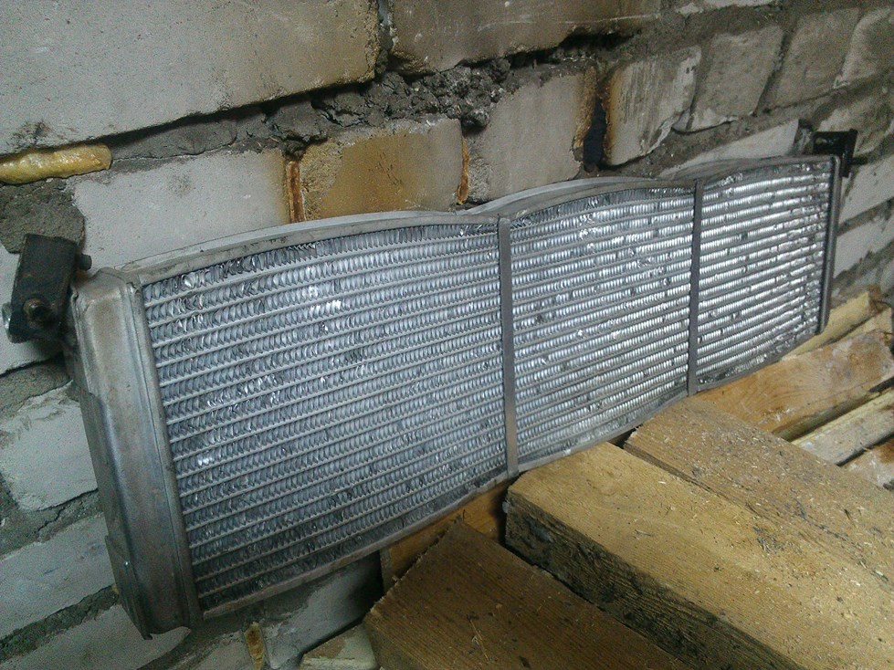

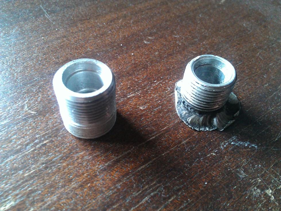

    Прошлым летом дал течь родной радиатор АКПП. Полилось из него постепенно, но с каждым днём всё больше и больше. Решили заменить, родной радиатор покупать не стали, а купили камазовский масляный радиатор двигателя, не дорого. Выточили у токаря новые фланцы, приварили аргоном, опрессовали, поставили. Всё было гуд. Поездил на нём почти 6 месяцев. И камазовский потёк. Его раздуло как воздушный шарик, что же за монстр-коробка у нас стоит? Буду снимать, фотки выложу. Жаль конечно, рабочего времени, ну да ладно, лёгких путей не ищем. Колхоза в данном случае не будет, ставлю родной масляный радиатор АКПП.

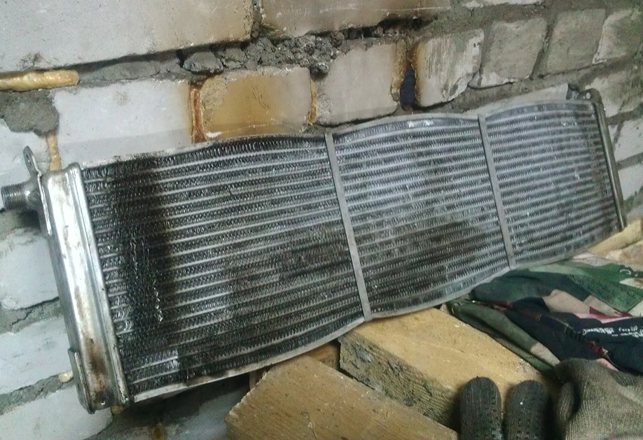

          Радиатор раздуло, как шарик (образно). А если серьёзно, то вопрос о давлении, какое оно всё-таки? Я на днях буду менять радиатор и выложу то что с ним стало, с камазовским.

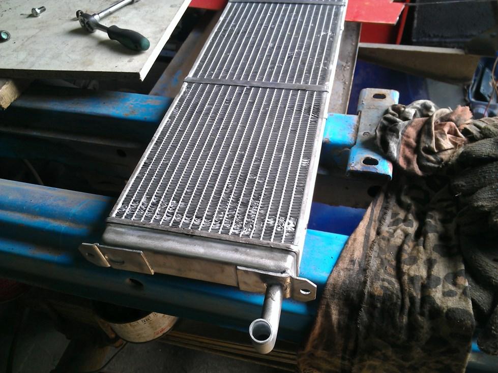

            как обещал, выкладываю фотки прохудивщегося <a href="https://jlrforum.ru/forum/lrdiscovery">радиатора</a>
              Могу только предположить..так как камазовских характеристик не знаю..Металл не рассчитан на температуру масла из акпп...Другого ничего на ум не приходит..от давления(которого нет,огромного) его бы так не раздуло..тут явно косяк со свойствами и характеристиками металлов..
              От газелей и волг ставили радиаторы маслянные..их не раздувало...А там радиатор - кусок трубки всего то..

                что получилось, за пол года, то и выложил, сегодня пол дня меняли, на правой трубке гайку чуть не запороли, накручивается на фланец криво, хоть ты умри, но всё-таки нормально всё поставили. Камазовский был такой большой, я думал что ни когда больше не будет проблем, но хватило на немного. Эксперимент не удался. :sick:

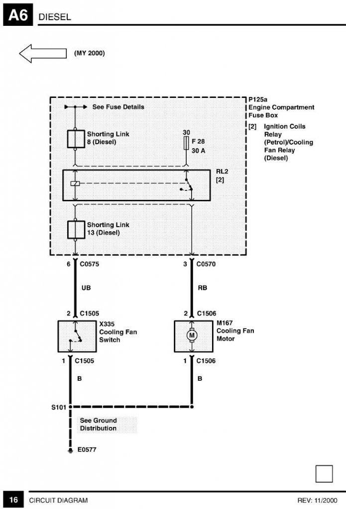

                    В схеме 99-го года вентилятор есть. Включается он от второго датчика температуры, который должен устанавливаться на радиатор АКПП, датчик аналогичен датчику перегрева, только имеет другие характеристики.
                    Схема подключения вентилятора.

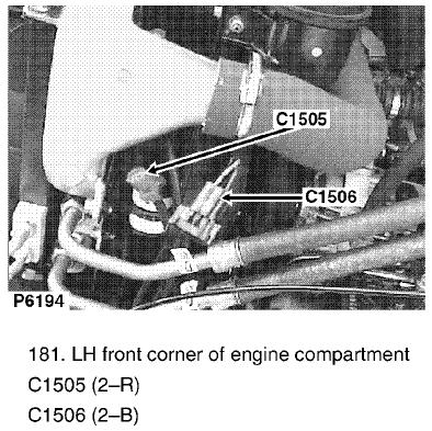

                    Расположение разъёмов вентилятора и датчика.

                    Gearbox Oil Cooler - Diesel
                    The gearbox cooling process relies mainly on ram air
                    entering through an aperture in the LH side of the
                    bumper moulding and is dispersed over the oil
                    cooler. The cooled oil is fed back to the automatic
                    gearbox via the return pipe, which is located parallel
                    to the feed pipe on the LH side on the automatic
                    gearbox.
                    A small electric fan is fitted to the front of the oil
                    cooler to cool the gearbox oil during long periods of
                    elevated gearbox oil temperatures i.e. during
                    extended idle in drive or low speed towing. A
                    gearbox oil temperature switch is fitted adjacent to
                    the warning light switch on the oil cooler. This switch
                    monitors the gearbox oil temperature. When the
                    gearbox oil temperature reaches 95°C ± 3°C the
                    switch provides the ground for the oil cooler relay
                    located in the engine compartment fusebox.
                    The relay receives a power supply on pin 86 from
                    shorting link 8 (J792) in the engine compartment
                    fusebox. The ground for the relay pin 85 is provided
                    through the gearbox oil temperature switch. The
                    relay therefore will not energise unless the gearbox
                    oil temperature switch reaches its defined limit of
                    95°C ± 3°C.
                    A separate power supply is connected to the relay
                    pin 30 from fuse F28 (30A). When the gearbox oil
                    temperature switch energises the relay, power is
                    routed via relay pin 87 to the electric fan located on
                    the front of the oil cooler.
                    As gearbox oil temperature decreases the oil
                    temperature switch deactivates the relay by breaking
                    the relay coil ground circuit. As the ground circuit for
                    the relay is interrupted, the power supply is
                    disconnected.
                    The ground for both the gearbox oil temperature
                    switch and the electric fan is via a ground point
                    (E0557).

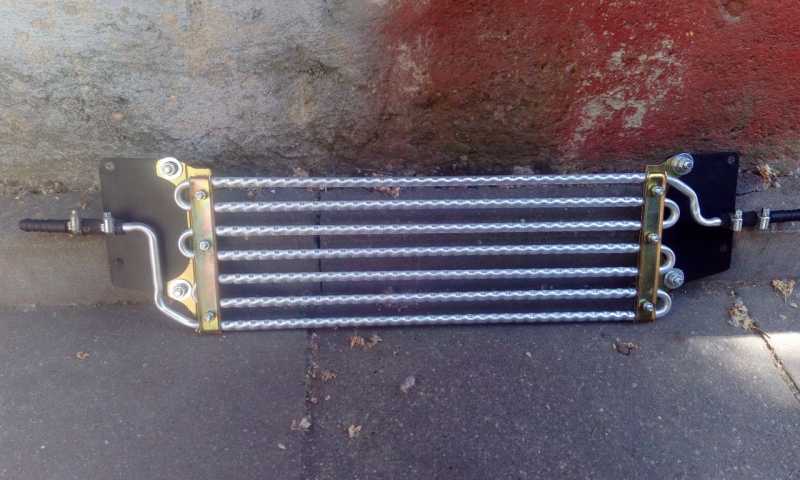

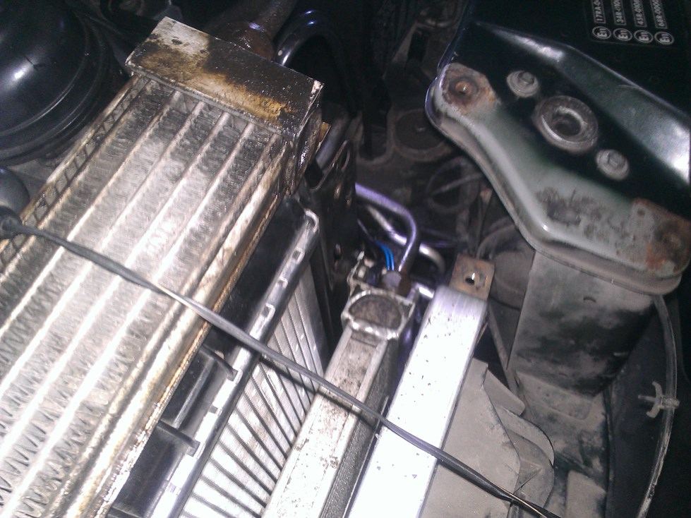

                                Поставил себе масляный с Волги 3110, полёт нормальный)
                                Крепёж изготовил из 1мм жестянки.

                                  а можно добраться до этого радиатора не снимая основного?
                                  • Ж Не в сети
                                    Ж Не в сети
                                    Жыпер
                                    Можно, только надо отвинтить два болта по бокам, которые к раме. Радиатор двигается к мотору и получится хороший доступ к радиатору акпп.
                                      и еще вопросик:
                                      как подцепил шланги, а то у нас вроде на фитингах все, да и вход и обратка с одной стороны ...
                                      • Ж Не в сети
                                        Ж Не в сети
                                        Жыпер
                                        Шланги на хомуты, штуцера на трубках не пилил, с трудом, но натянул)))
                                        У тебя, наверное, дизель?
                                        Я ставил на бензинку.
