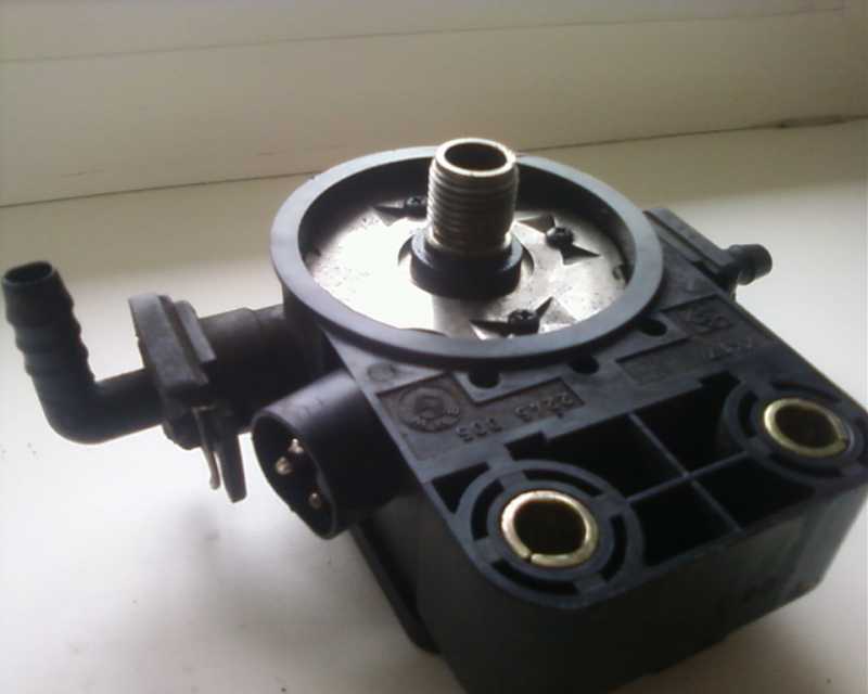

          О каком топливном фильтре с подогревателем речь?...Мы же и так его в корпус подогревателя прикручиваем.

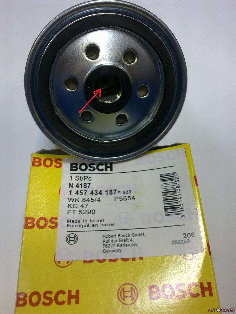

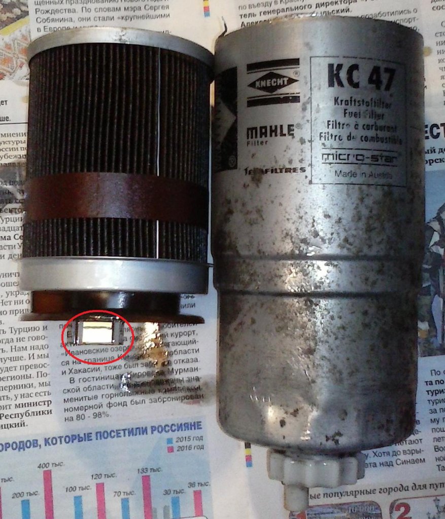

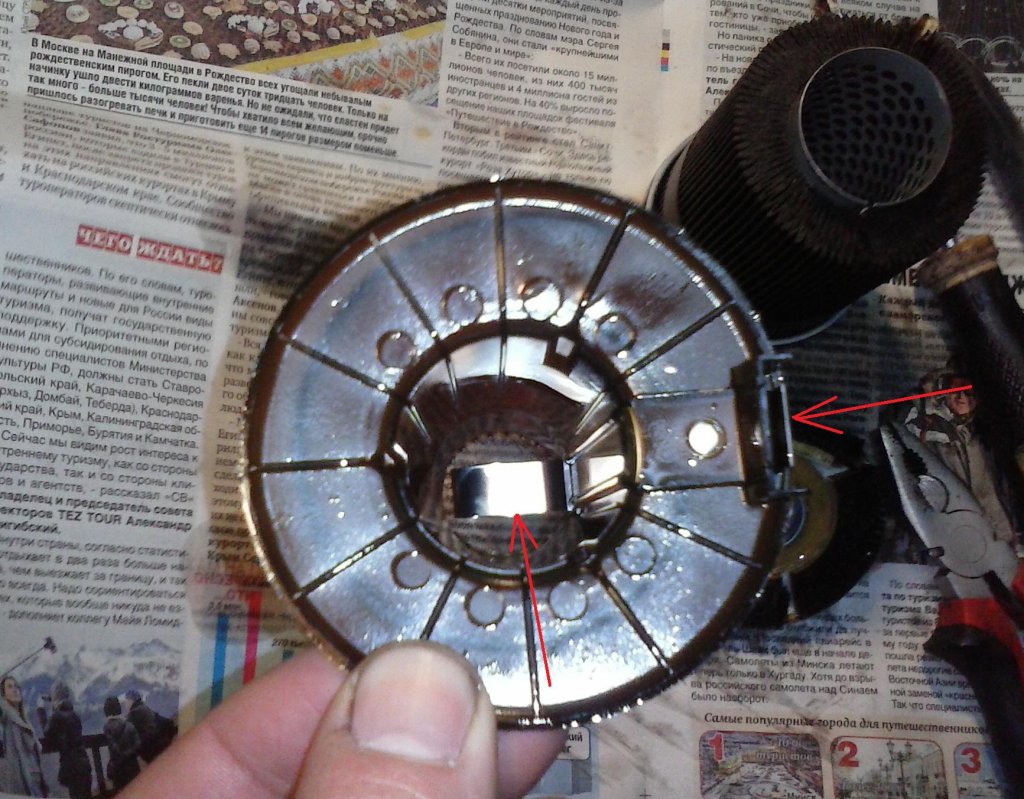

            Честно говоря не знаю где стоит сам нагревательный элемент в корпусе или в фильтрующем элементе, но знаю, что в оригинальном фильтре и в KC47 есть пластина (прям напротив центрального отверстия), которая проходит через весь фильтр, её назначение мне не понятно. Я думаю, что она имеет какое-то отношение к подогревателю. Далеко не у всех фильтров она есть.
            Нашёл фотку, правда фильтр Бош, но пластина там есть.
            P.S. Оказывается Бош имеет конструкцию рулона туалетной бумаги! :blink: Хорошо, что я его не взял. 🙂

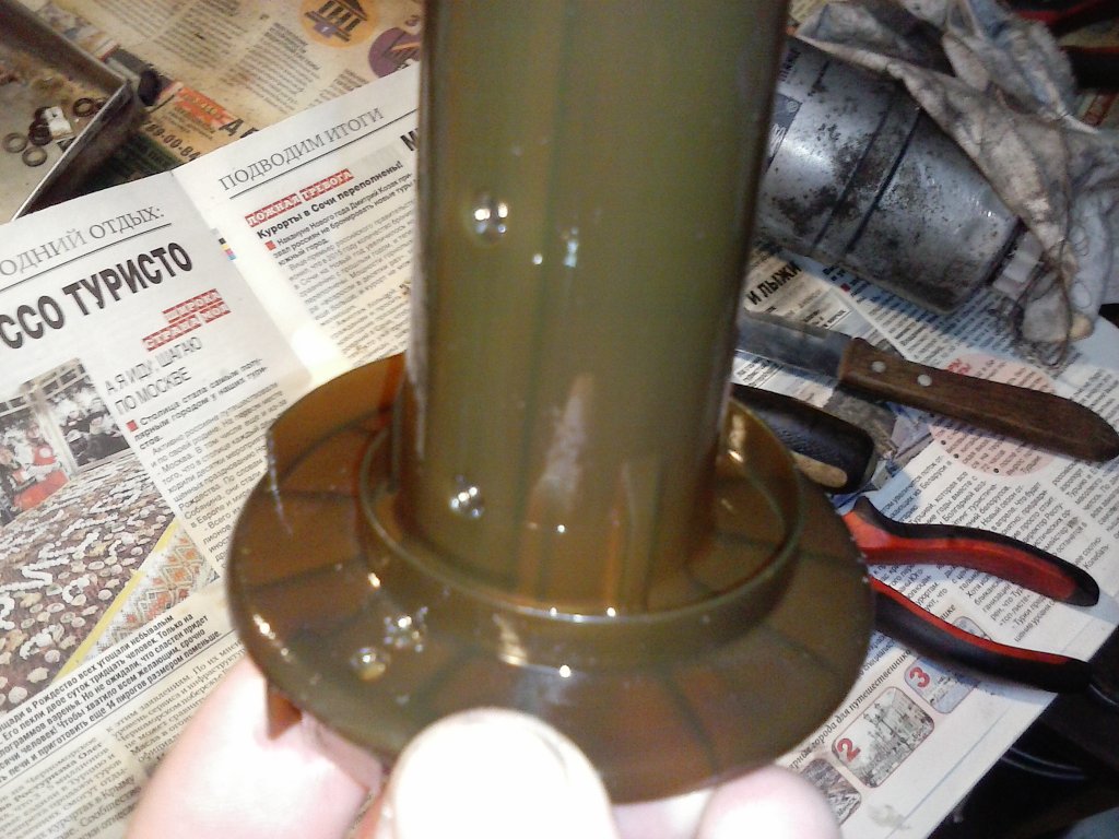

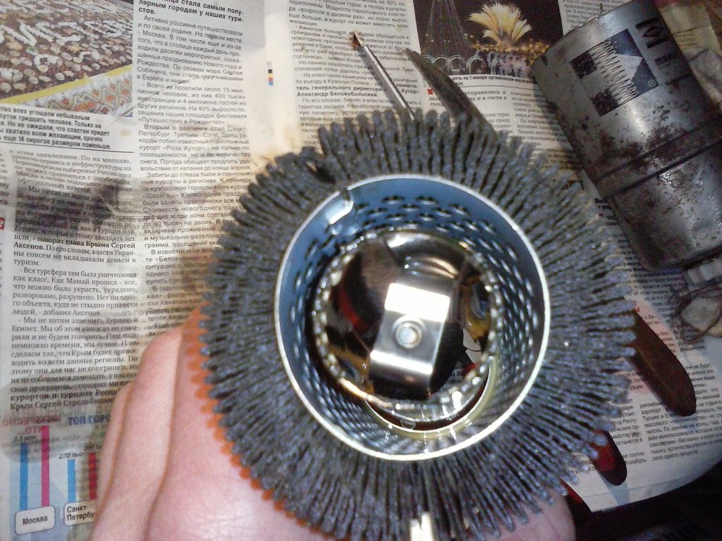

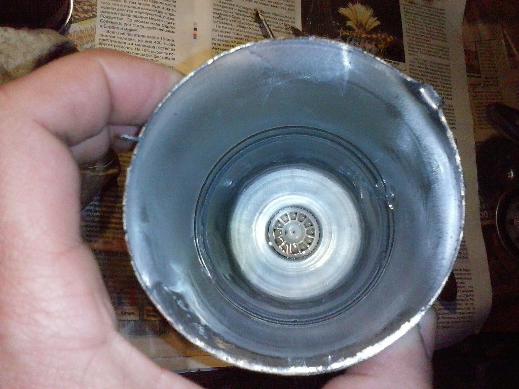

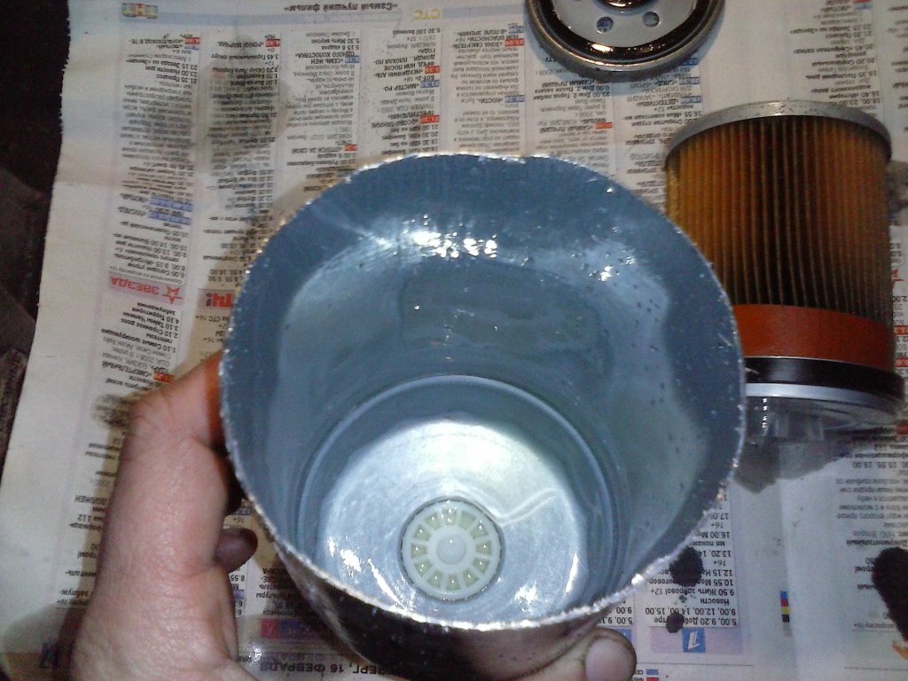

              Распилил я тут фильтр Mahle, выложу несколько фоток может кому-нибудь будет интересно..
              Фильтр сделан ооочень качественно! С пластиной непонятка, с корпусом она не соединяется, до дна не достаёт сантиметра три. Пластмассовая вставка внизу имеет завихритель, наверное что-то вроде сепаратора воды.

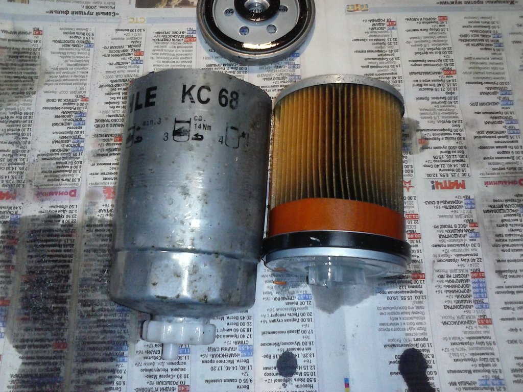

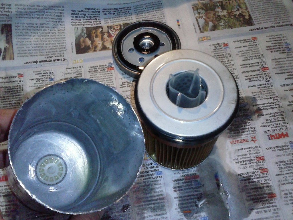

              Попался мне в руки филтр Mahle KC68, решил распилить его для сравнения.
              Помимо отсутствующей пластинки в KC68 нет пластикового завихрителя...

                Пластина в фильтре для подогрева нужна, не во всех фильтрах она есть,где её нет там прогрев не работает.

                  Подогреватель проточный, включается при температуре ниже +5,5 градусов. Даже если к нему прикрутить пустую банку от пива - будет греть.

                    Ты прав он греть будет как проточный!этот штуцер на который мы накручиваем фильтр сам и нагревается. Но для этого и существует пластина в фильтре чтобы тепло по ней шло по всему фильтру. Она прижимается к штуцеру и тепло передается по ней по всему фильтру а не только в проточном месте. По этому у кого фильтр с пластиной то у него полноценный подогрев топлива! Как заложил завод изготовитель) во как написал)). Теперь думаю всем будет понятно для чего она нужна. В принципе такой фильтр только на зиму ставить нужно.
