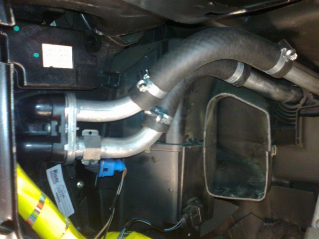

                        Всем привет. Вот и у меня потек <a href="https://jlrforum.ru/forum/lrdiscovery">радиатор</a> печки, на уплотнительных кольцах. Товарищи, прочитав всю тему так и не понял какой способ лучше всего для решения данной проблемы? Резать трубки или не резать? Какой <a href="https://jlrforum.ru/forum/lrdiscovery">радиатор</a> лучше? от Пыжика, Ауди или оставить родной если не течет? Колечки лучше родные купить? Добавлять туда герметик? А если есть номер лучше чем родных скиньте, может получится в Чехии подобное найти...
                        И если резать трубки и вставить туда силиконовые шланги, 22мм внешний диаметр алюминиевой трубки, а силиконовую взять 20? А длина? общая 20см хватит?

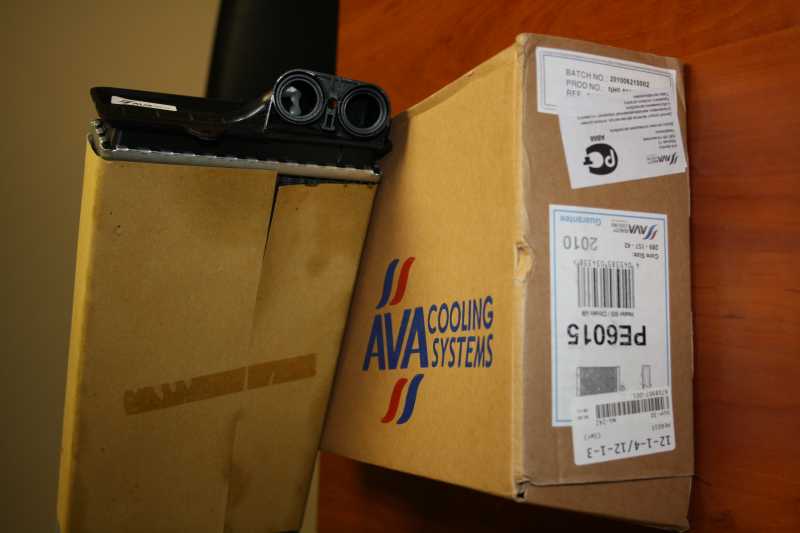

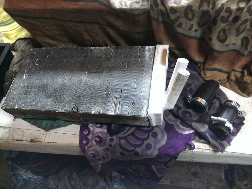

                          Радиатор печки отлично подходит от газель бизнес, только необходимо в нише куда вставляется радиатор подточить внутреннюю пластиковую перегородку, потому что на газелевском бачек не пролазит. Я паяльником с прямым жалом подплавил ее и с паралоном сверху и снизу установил ее туда. Все отлично получилось и в машине жара какой никода не было. Плюс патрубки под шланги которые ни когда не потекут

                            привет.а можно ,по подробней,каталожный номер или фото коробки.

                              Завтра в гараже буду сфотаю коробку. Обязательно нужно брать с турболизаторами и подачу соединять с нижним патрубком. Цена 1300

                                #44
                                Вот
