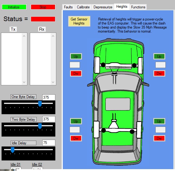

          Пробуй прогой пощелкать клапанами,если зад работает то послушай и сравни как на звук щелкают клапана,если перед еле слышно то стопудово шоколадка,у меня так было,только у меня она крест накрест надувала нараскоряку машина вставала.

            .... попробую, этими кнопками?
