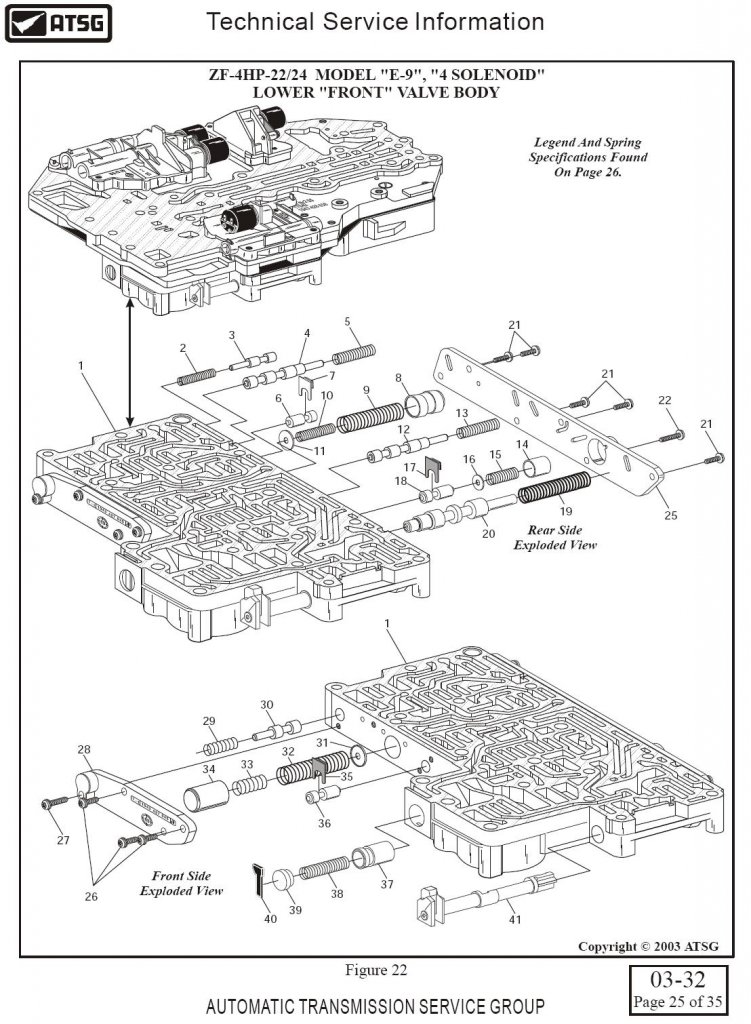

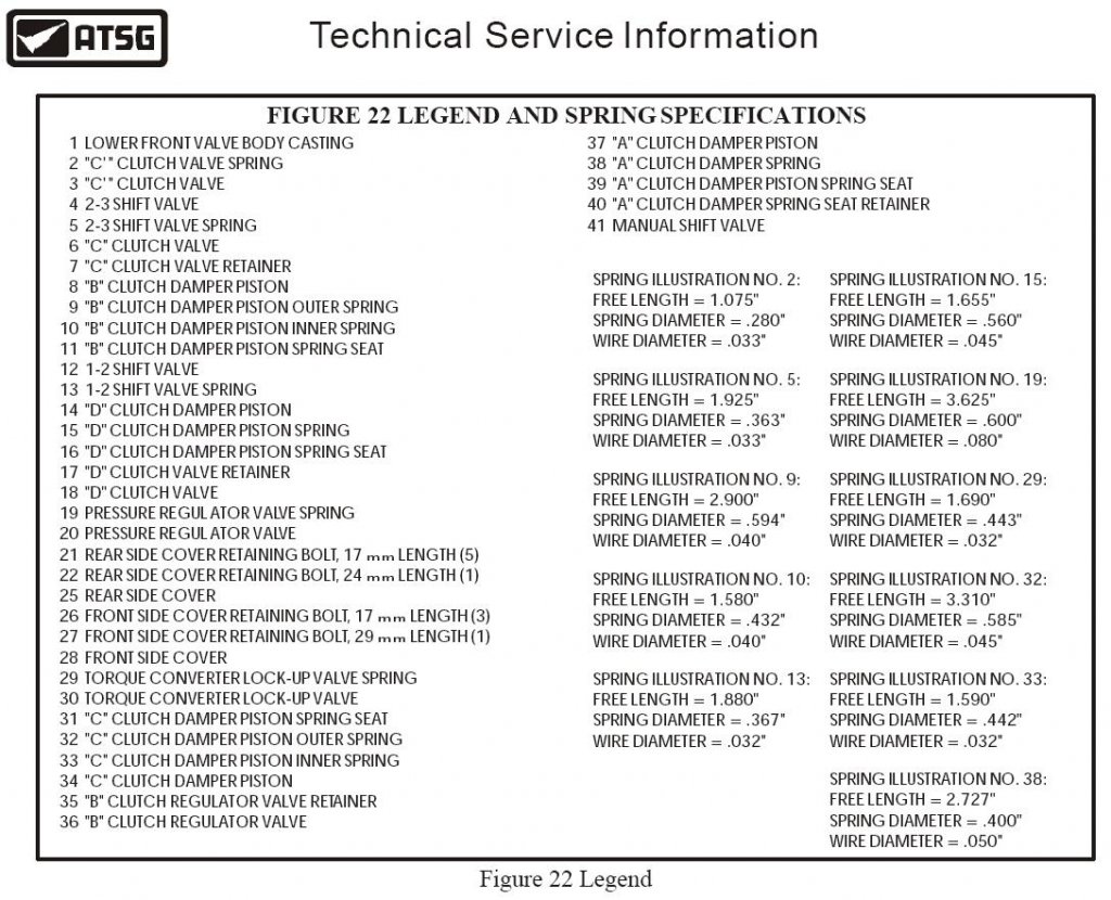

    Если проблема с пакетом "B", то стоит обратить внимание на элементы № 8 и № 36
    Хотя если разбирать гидроблок, то мыть и проверять нужно все детали.
