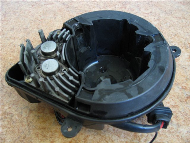

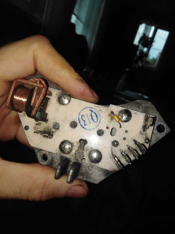

    На плате мотора есть транзисторы,довольно часто выходят из строя - Т1829-1 , аналоги MJ15004.

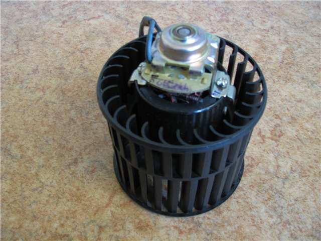

    Ну и процесс ремонта от Стасяна.Вживляем мотор от Ваз-2109.
    Собственно сам донор))

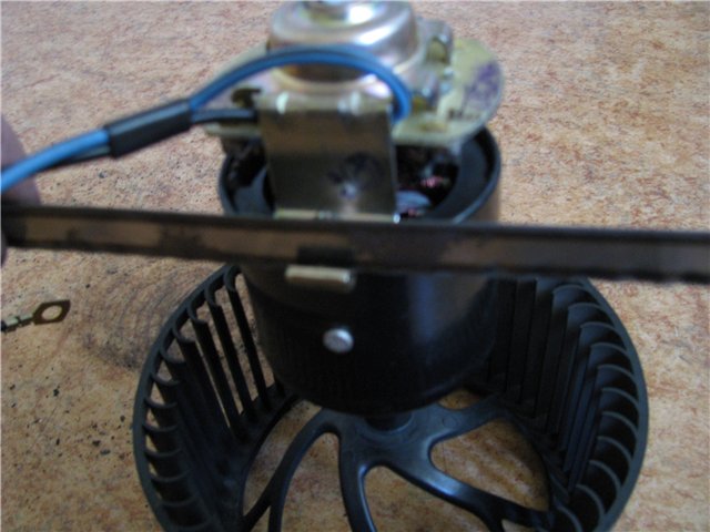

    Снимаем с донора крыльчатку(так же с родного нужно снять) - Так как они разные.
    Откручиваем саморезы в бардачке,вытаскиваем привод открывания бардачка,откручиваем и вытаскиваем моторчик отопителя.

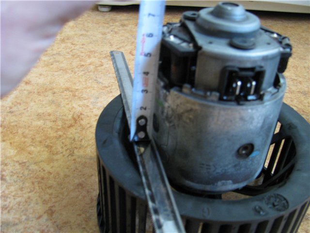

    Разбираем моторчик полностью ,предварительно замерив расстояние от крыльчатки до конца корпуса,можно сделать метку на корпусе.
    Надеваем на мотор Ваз родную крыльчатку Пегаса и отпиливаем торчащие ушки.

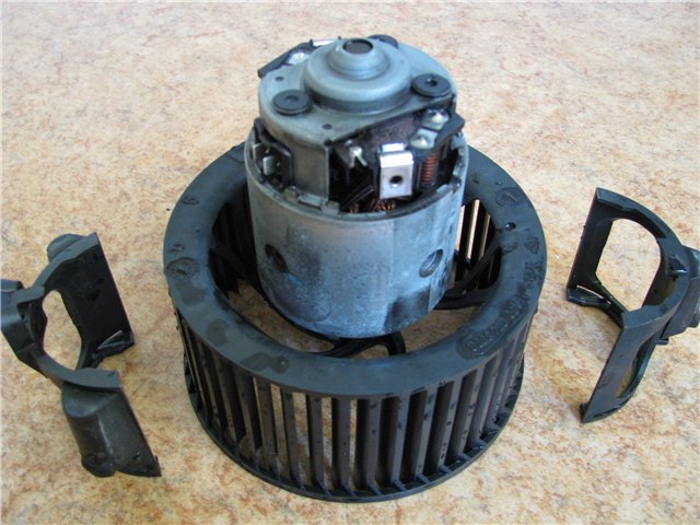

    Одеваем на корпус мотора пластмассовые крепления и

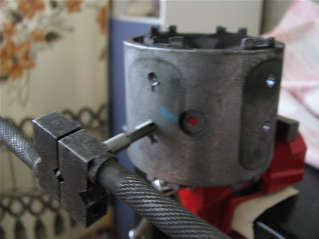

    размечаем отверстия(8 штук).Сверлим отверстия 4,2 мм и нарезаем метчиком м 5 резьбу.Кое кто(Маугли) и саморезами крепил,лентяй))
    Вставляем мотор в корпус(это фото так же показывает как извлечь родной мотор)..

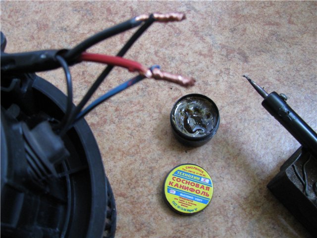

    Обпаиваем проводку с канифолью..

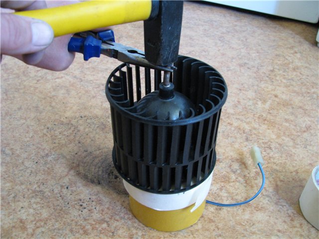

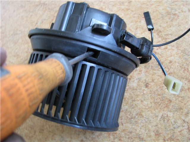

      Мной был внедрён инородный моторчик в печку. Поискав по городу мотор от фольца, я его конечно не нашёл в наличии.Поэтому я принял решение о внедрении более бюджетной детальки а именно моторчика от волги, как мне сказали в магазине, под номером 19 3730. Стоит всего 620 руб. По размерам один в один с родным. Чуть длиннее, но не критично и не мешает. Снять вентилятор с родного мотора можно погрев середину простым феном для волос, минут 10 правда. Потом поставил две табуретки рядом и между ними положил моторчик оперев на вентилятор и молотком ударил по валу. Бил не сильно, но резко. Мотор вывалился вниз со второго удара ветродуйка не пострадала. На двух пластиковых держателях, на которых родной моторчик держался в корпусе, сточил нижние ограничители, те отливы которые не дают моторчику провалиться в корпус. Передние оставил. И собственно колхоз на этом заканчивается. Дальше всё как с родным мотором. Берём новый моторчик, прикладываем к нему пластиковые держатели с резинками, вставляем в корпус. Моторчик как раз упрётся своим задом в корпус ветродуйки. Теперь снова берём фен и греем вентилятор. Не долго - минуты 3-5 и аккуратненько напяливаем на вал моторчика пока между вентилятором и корпусом ветродуйки не будет не большого зазора как и был раньше. С проводами всё просто красный к красному, черный к чёрному. Хотя у меня почему то на оборот пришлось сделать. На вентиляторе есть стрелочка в какую сторону он должен вращаться, перед установкой на автос лучше посмотреть и проверить.Вот и всё.

                А что за желтенькая "штучка" на плате? У меня на одном отгнила(
                • S Не в сети
                  S Не в сети
                  SergeyLR
                  Нужно смотреть по маркировке, скорее всего постоянный конденсатор.

                    Да чет нихрена не осталось там маркировок, отсверлю на плате с другой стороны мб что то есть.. Спасибо

                        Сверлить так и так) Для пропая и замены транзисторов.. А определять че за элемент я знакомому электронщику отдам, мои умения и знания тут ниже среднего.. Хотя расширяю по немного) Я РР для того и купил шоб страдать
