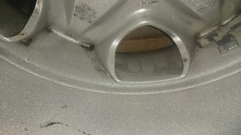

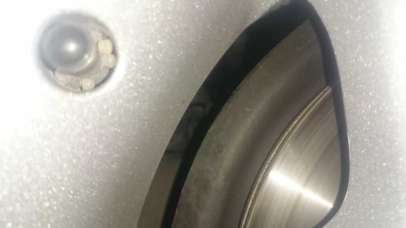

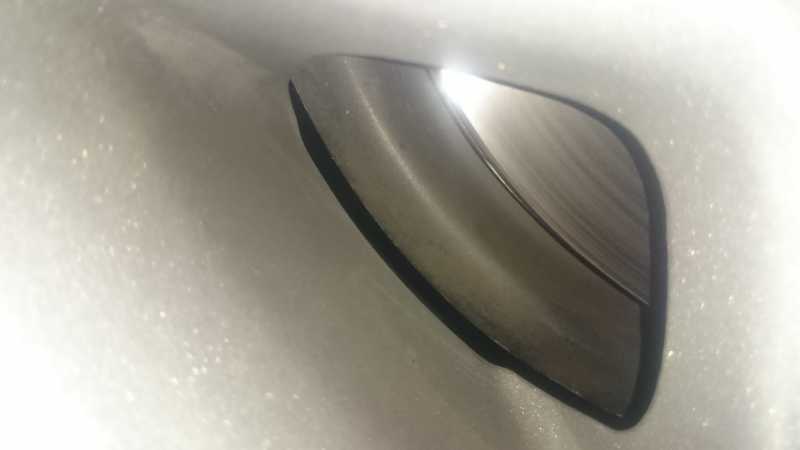

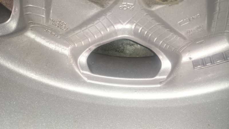

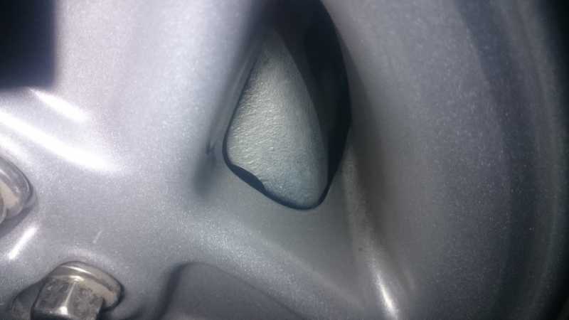

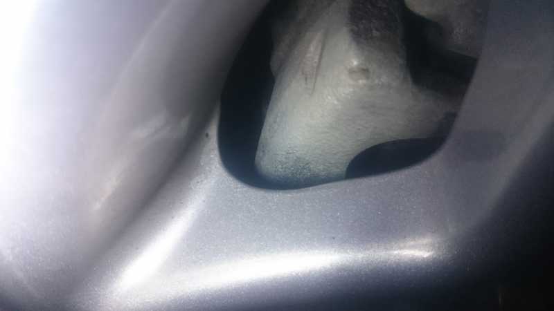

    И так имеем диски мондиаль на 18 но вот почему то они по разному сидят на передней оси - расстояние от суппорта до диска очень сильно отличается......на фото видно, почкму так могло быть??? диски плотно сидят на ступице...прикручены на 1000%..
    слева
    справа
