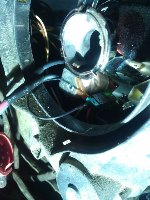

      У меня вот так сзади..видно что фишка лампы приделана нестандартно,но грамотно и правильно..НО..не удивлюсь что из одних фар,прямо на заводе делали другие..валялось на складе гора под галоген,а на конвейере нужны были ксеноновые..вот и меняли просто фишки...Посадочное место отражателя под лампу не колхозное и сделано именно под D2s ..Н7 туда хрен запихнёшь....
      Вот фотки моей фары сзади...видна даже катушка шторки..

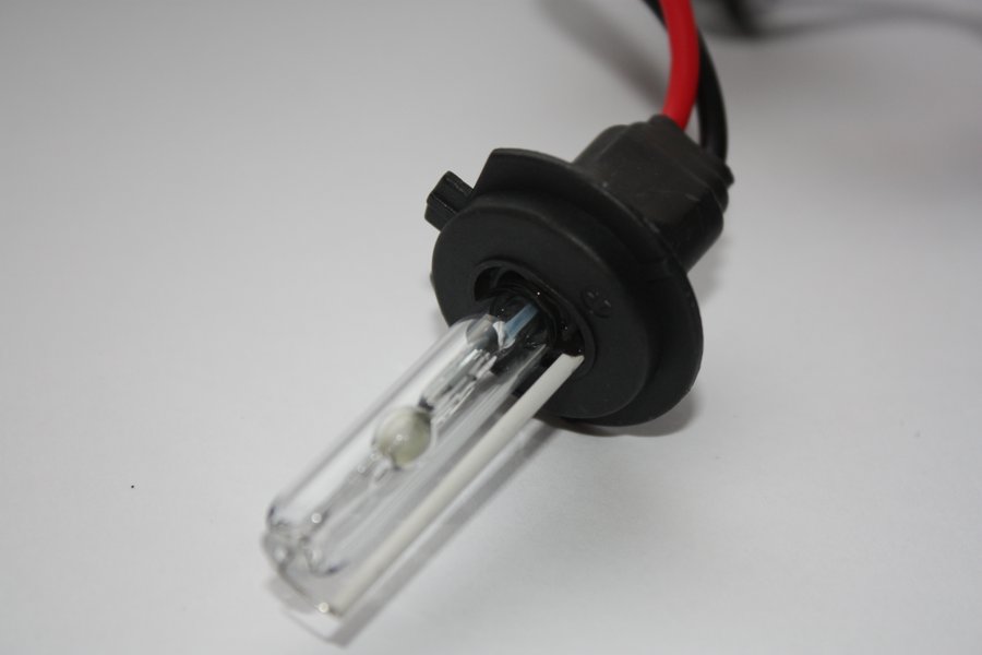

          Родные штекера как у Вячеслава D2s, но я же писал уже прошлый хозяин поставил другие блоки розжига, и сейчас стоят лампочки с проводами H7.

            либо лыжи не едут, либо что-то там сверхтехнологичное, я не могу понять как в патрон d2s поставить лампу Н7, точнее как ее закрепить
            блоки и лампы не связаны между собой, в d2s блоке высоковольтная часть (игнитор) нахдится в нем же, поэтому любой d2s блок будет разжигать любую китайскую лампу и наоборот, любой китайский блок будет зажигать оригинальную d2s

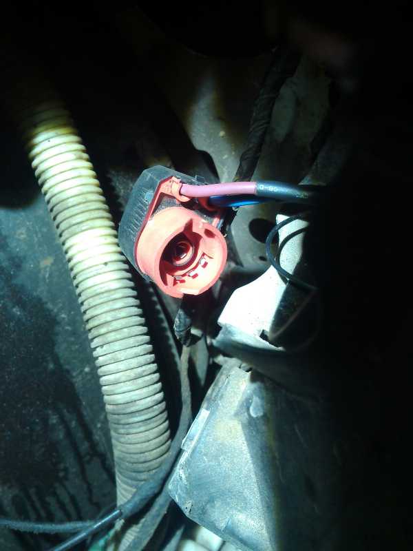

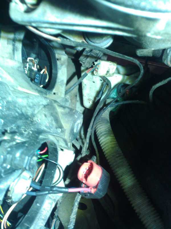

                  Короче чтоб все разъяснить вот фото ))
                    Ну вот терь Серёга успокоится...видно что фара под ксенон D2s..но с приколхоженным Н7 ))))

                      блин, жестоко, ни разу не видел такого, неужели в фокус попали
