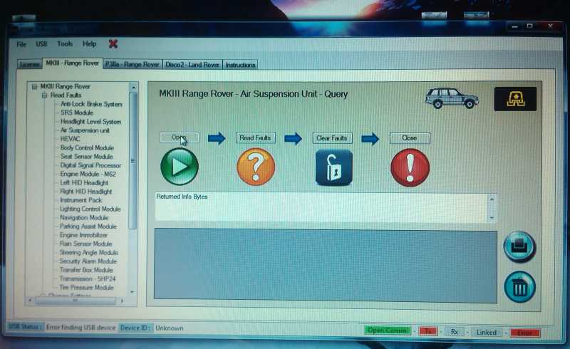

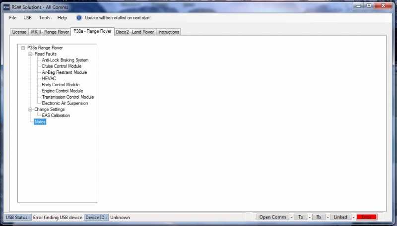

              Нашёл программулину к RSW на просторах интернета..скачал..вот что видно(какие блоки) для Р38 в разделе ,,Прочитать ошибки,,..так как это думаю интереснее всего всем..Видно это одно,а вот читает он их или нет не знаю,не было возможности проверить))) 😂
              Кому интересно,файл с прогой здесь ССЫЛКА Очень интересная тема на стороннем сайте..
              Либо вот файл с прогой и файл с программами для проверки работоспособности шнура(там же кстати вроде так же есть прога,не помню)..
              Программа есть только официальная на сайте RSW..других не существует..ни клонов ничего..просто китайцы каким то хреном делают шнурок,что он работает без регистрации..а там хрен его знает как он работает,так как новый я не покупал и соответственно не активировал...потому процесса не знаю..

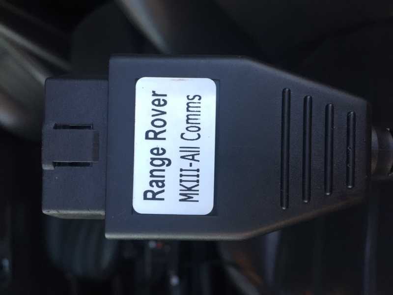

                          Шнурок о котором речь пошла в посте №5..от той программы -- RANGE ROVER MKIII ALL COMMS

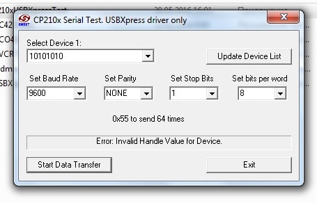

                            какая система на планшете? шнурок я так понимаю как и в статье на CP2103?
                            EKA код
                            Прошивка ключей
                              В общем так было - Есть планшет(не мой) на котором стояла прога официальная(о которой речь шла начиная с поста №5 и далее)..само собой всё шло со шнуром... И всё прекрасно работало ...
                              Шнурок на чипе CP2103
                              Сёдня я на просторах тырнета нашёл такую же прогу и вкатил её себе в ноут...(Та на которую я выше ссылку давал).
                              Подключаем планшет..всё работает....И тут ну пля надо же проверить..прогу то на ноут вкатили!! Втыкаю шнурок в ноут ..программа сразу выдаёт окно активации и требует там всякую хрень....Ну его нах..шнурок вынул....Затем вставляю его в планшет..а планшет говорит - Хер вам,ни к чему я не подключусь..так как шнура не вижу типа...
                              Присутствие интернета отвергается полностью,так как я находился там,где мой ноут не имеет доступа ни к одной из сетей..и бесплатных там нет ..Так что если бы я даже забыл выключить вайфай,то ноут не мог бы подключиться ни к чему..практически лес...
                              Подозреваем что прога что то вкатила шнурку и теперь что бы его активировать на планшете...нужно списываться с производителем ,что бы он выслал какой то код и активировать шнурок заново....других мыслей нет 😞
                              На ноуте и планшете само собой винда 7 ..так как с другими прога не работает..
                              Дополнение,что бы новые посты не плодить..
                              Втыкаешь шнурок,планшет тилиликает,типа видит его.....включаешь прогу,если выдернуть шнур,то в ней сразу что то происходит(забыл уже) говорящее что она сцука шнурок видит..вырубается вроде сразу....Вхожу в машину(типа вхожу,а там хер знает) и всё..не видит ничего...Забыл уточнить..Тх моргает красным..Рх вообще молчит и ошибка красным...чего то явно нет......Такое впечатление что прога отправляет,а обратного ответа нет...
                              Не удержался..снёс прогу и переустановил на ноутбуке..включил само собой без шнура(нет его пока)..и вот она зараза показывает точно так же,как сейчас рабочая на планшете со шнурком ..всё один в один..(включил первое попавшееся что то)...Похоже что прога на планшете всё таки не видит шнура(((

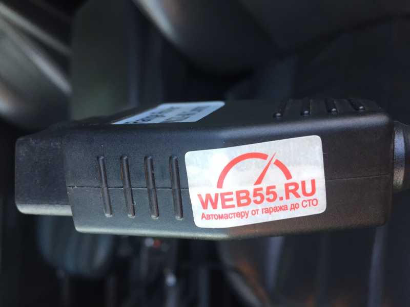

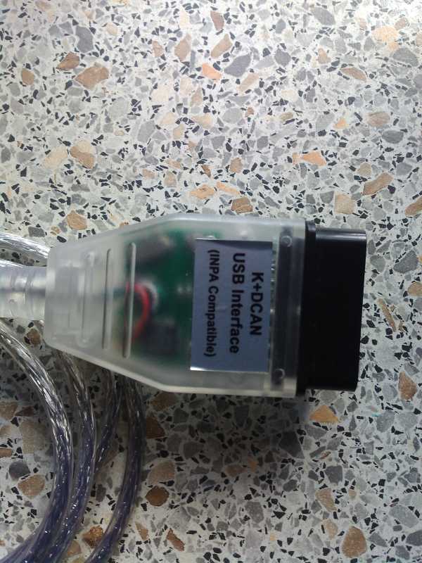

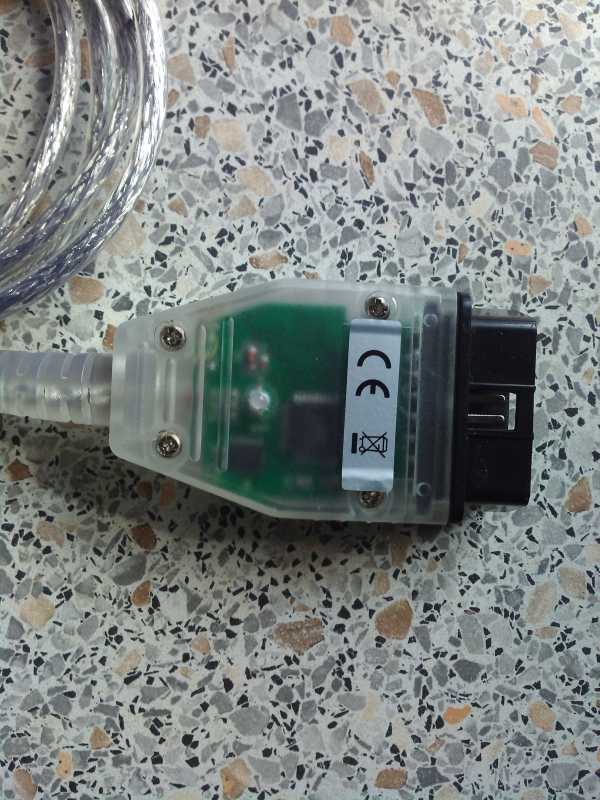

                              Вот фотки именно самого шнура.
                                Внёс дополнения кое какие в пост выше..

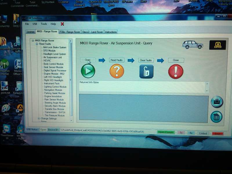

                                Сегодня - Подключил шнур к ноуту..проверил прогой присланную Серёгой...всё в ней отображается как на картинках...то есть шнурок получается рабочий...Показатели как на фотке с серийным номером в 4 десятки..
                                Переустановил прогу..подрубаю шнурок..прога уже ничего не просит..видимо поняла что от меня хрен чего дождёшься)))...Подключаюсь к машине...Опен СОМ зелёный..Тх моргает красным..Рх моргает синим..Линкед молчит...Эррор красный...
                                Ничо не понимаю короче..в машину не входит...тупо открывает окна в проге,любые..а подключения явно нет. :evil:
                                Напоминаю...так не с одной машиной стало...так что машина не при делах..другим сканером читается спокойно..
                                Шнур в ноуте определяется как контроллер ЮСБи - USBXpress device

                                  USBXpress device - это правильно
                                  а вот то, что на скрине выше в левом нижнем углу USB STATUS - ERROR, то так не должно быть, там должно написано, что устройство такоето и номер такой то
                                  EKA код
                                  Прошивка ключей
                                    Фото в ответе выше это прога без шнура...потому там и еррор..
                                    Вот что сейчас при подключенном шнурке ..прога его определяет..но толку нема..так как ЕРРОР справа светит красным 😂

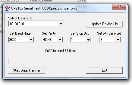

                                      Запустилтест шнурка...первое окно..потом кликнул на старт чего то там и в ответ надпись.. 😕
                                        Из последних мыслей..Скорее всего та прога по ссылке выше..оригинальная...и потому как только она увидела шнур,она запросила код активации..которого само собой нема...и потому сейчас спокойно видит шнур о его не подключает к машине...
                                        Но каким это боком связано с планшетом..не могу вьехать..ничего на ум не приходит кроме того что офф прога каким то хреном заблокировала шнурок..Уже ничему не удивлюсь..
                                        Пролез весь белый свет...такое впечатление что прога есть только на официальном сайте и а том на который я давал ссылку(где про ремонт> шнура разговор идёт)..И ВСЁ..более не нашёл ни одного места где есть прога для скачки ВО ВСЁМ мире!!! 😜
                                        Из этого видео видно что всё в проге моргает правильно при подключенном шнуре..кроме одного - значок Linked (связь) у меня не реагирует,а должен быть зелёным..то есть нет связи...
                                        В этом видео всё видно как что моргает..
                                        Последнее что приходит а ум...прога попробовала обновить шнурок..чего делать с китаем нельзя..и он само собой теперь в невесомом состоянии...китайцы пишут что нужно всё снести что связано с программой и шнурком и установить заново...на компе не прокатывает..да и диска нет установочного,может и по этому..На планшете бум пробовать завтра...если вообще родной диск найдётся.. 😕
