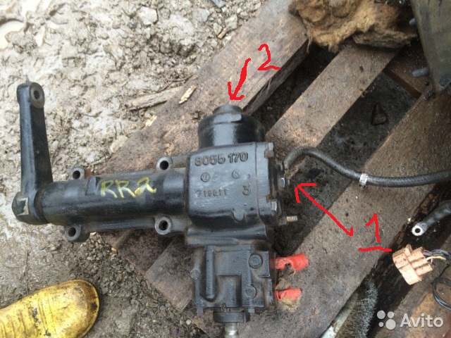

                появился люфт в рулевой, глянул по корданчику все норм.. на заглушенной крутишь руль и чувствуется люфт, и если на заглушенной вывернутый руль то тоже люфт присутствует но уже побольше ,видно что в самом редукторе ))) на заведенной люфтик есть но поменьше).... как можно его убрать , посмотрел на редукторе с верху есть регулировочный болт и с боку (с переди)тоже , какой за что отвечает ?
                  колеса в положении ПРЯМО,ослабляешь гайку(которая на фотке под нумером один)и придерживая её ключом закручиваешь регулировочный винт(на нем внутренний шестигранник) до устранения люфта...только без фанатизма,а то ежели перетянешь,можно ГУР спалить...

                    А регулировочный винт под номером 2 что регулирует?))
