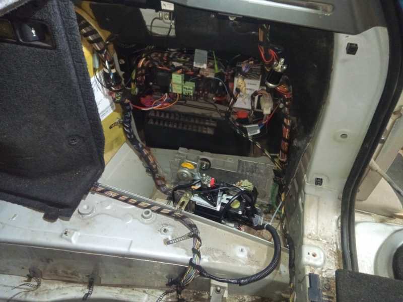

      И так, немного ранее мой родной блок навигации сначала заглючил, после того как промок и скорее всего не один раз,я его почистил и он проработал ещё 3 недели, а потом и совсем помер. 😂
      Так же ранее, как то давно, я узнавал по поводу диска для навигации и мне донесли инфу что МК3 это хрень и его нужно менять на МК4, тогда и диск можно поставить нормальный, для России мать её .Но так как это выходило не совсем бюджетно, я забил на такую замену, а вот теперь время апгрейда настало само собой.
      Был куплен блок навигации МК4 от BMW какой то, на разборке и он шёл с каким то диском, у меня вообще ни какого не было ранее.Диск оказался родной от БМВ с надписью что он типа 2005 года.старьё короче))).
      Блок заменить делов на 1-2 минуты, вынимаем старый, ставим новый, всё одинаковое.Заменил прямо у транспортной.
