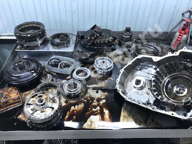

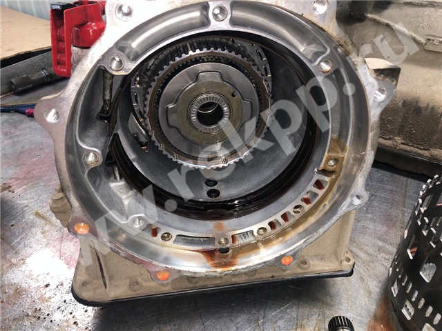

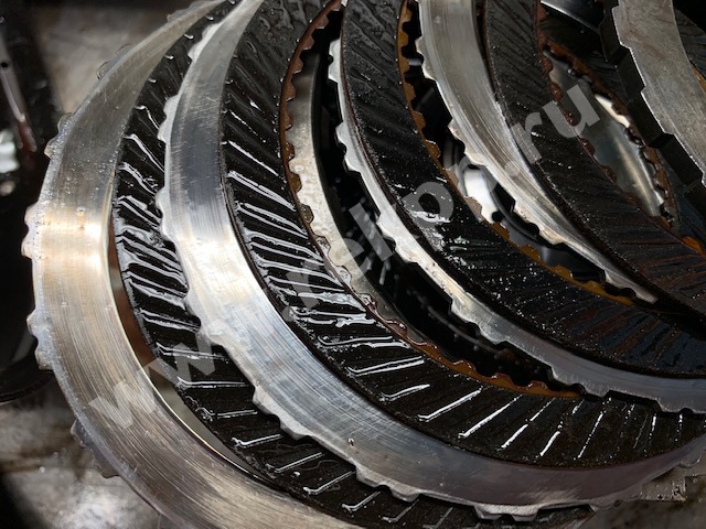

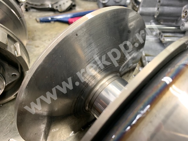

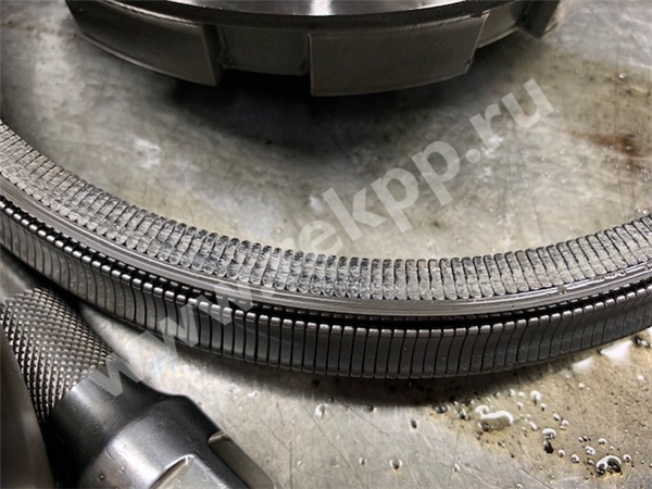

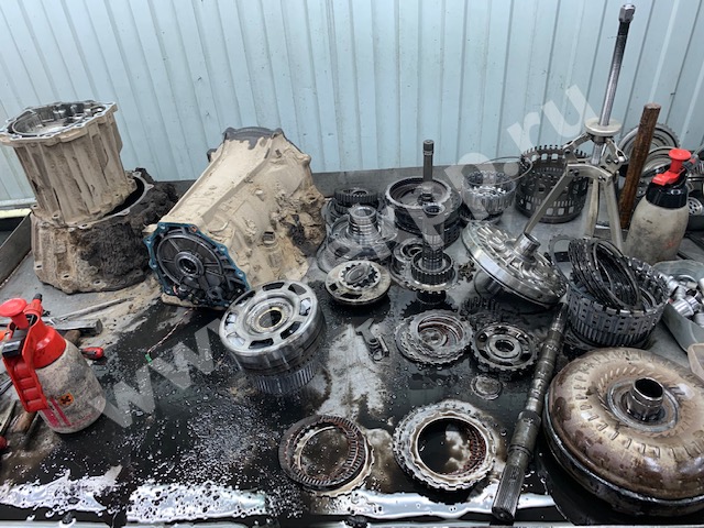

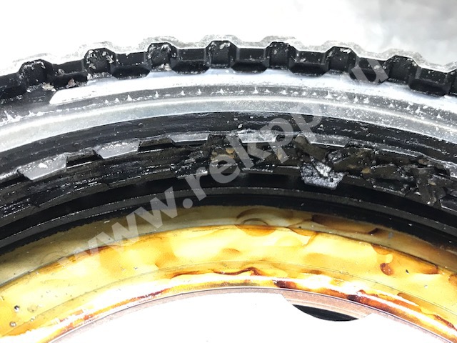

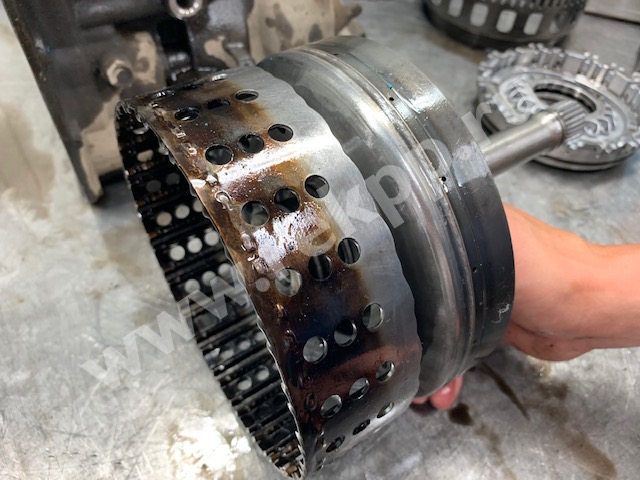

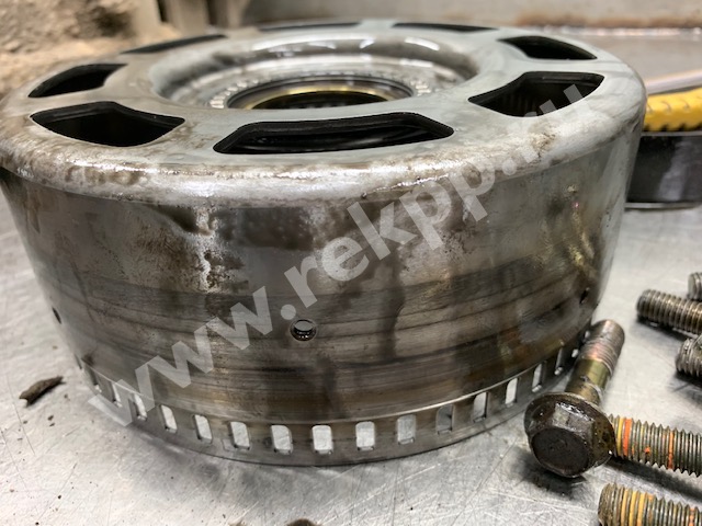

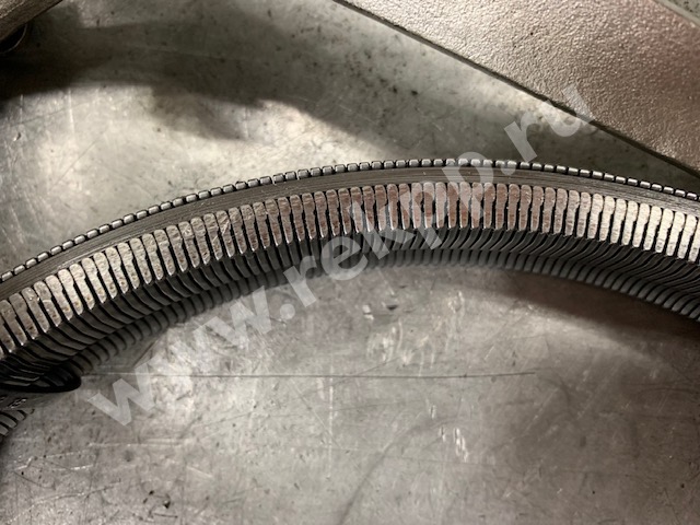

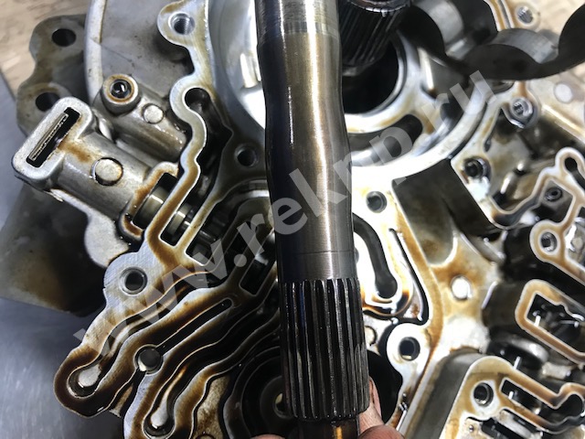

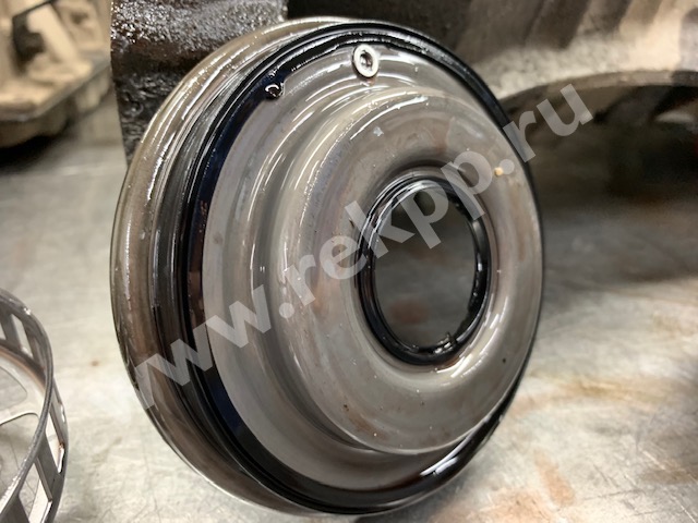

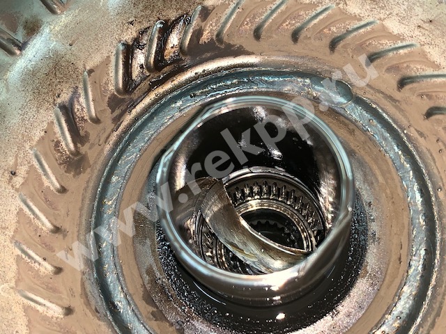

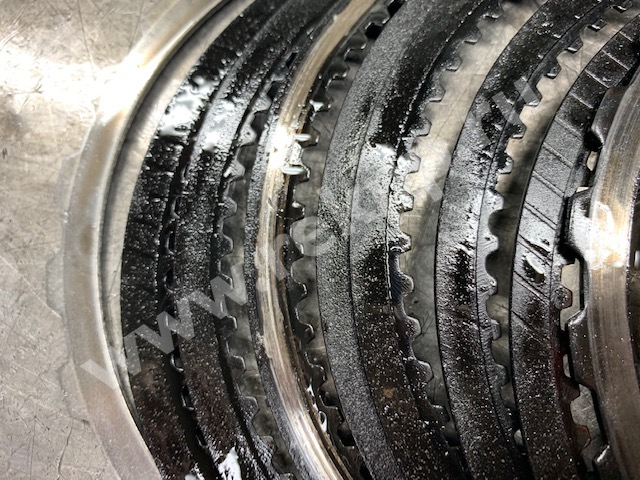

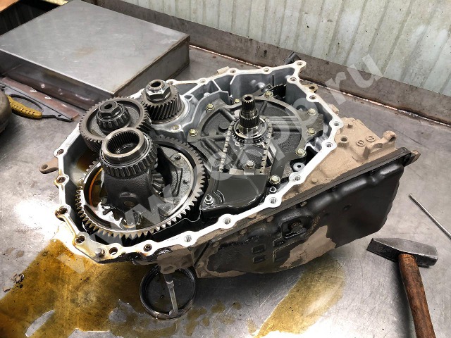

    Делимся новым отчетом - ремонт вариатора TR580.

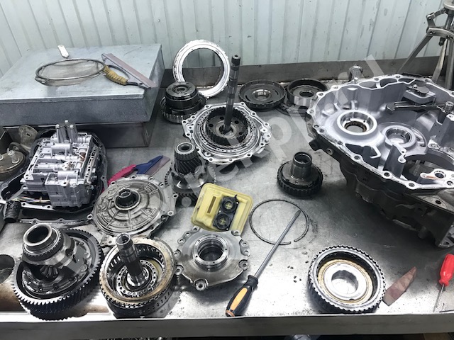

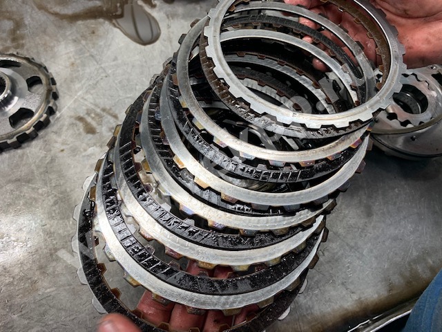

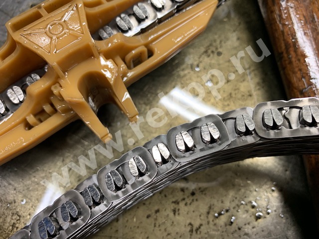

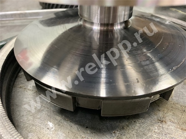

    **Автомобиль: **Субару Импреза XV 2013г.в., пробег - 44800 км.
    Модель вариатора: TR580.
    **Причина обращения: **на ходу колеса на скорости заблокировались.
    Коробку на ремонт привезли нам снятую.
    Подробнее о неисправностях вариатора TR580 Субару XV смотрите на нашем видео - ЗДЕСЬ.

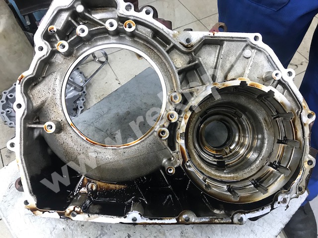

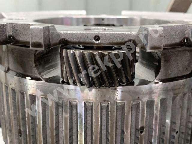

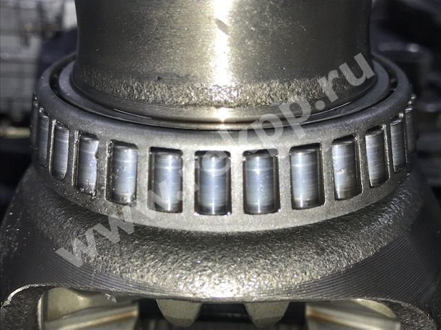

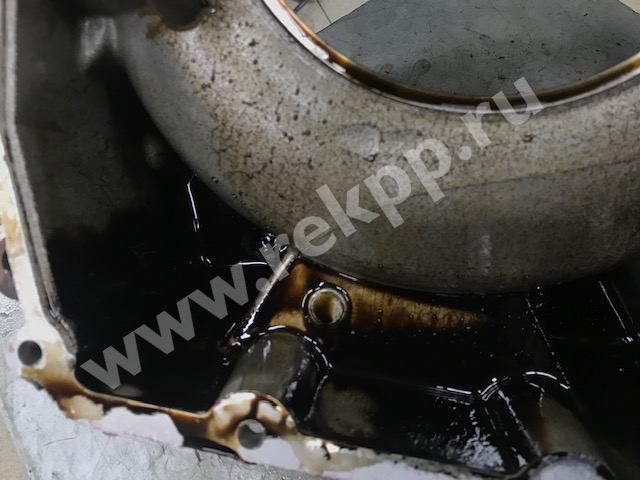

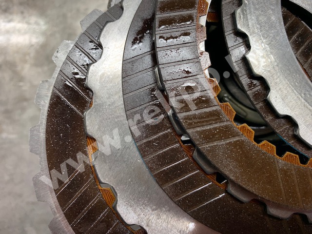

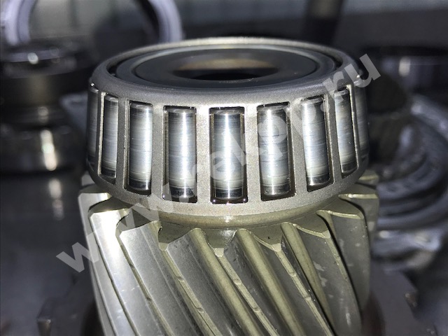

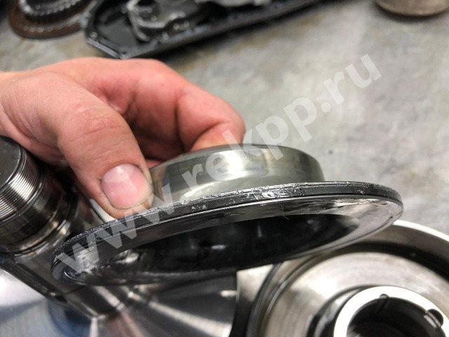

    Из опыта предположили, что разрушение переднего редуктора произошло из-за нехватки масла, возможно при обслуживании жидкость слили, а залить забыли. Это очень распространенная ситуация. Но автовладелец сообщил, что при демонтаже вариатора масло в сервисе сливали и оно там было.

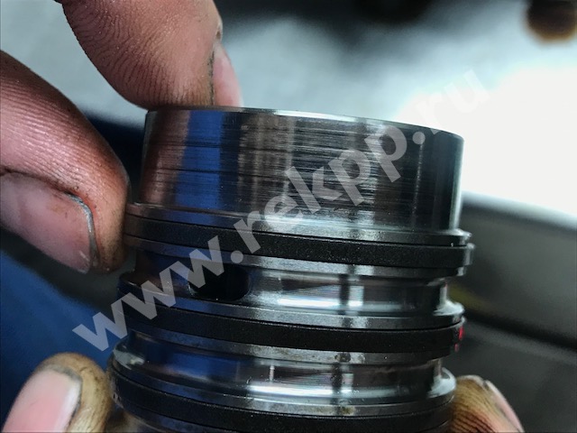

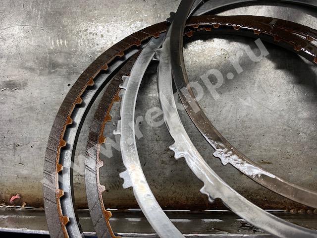

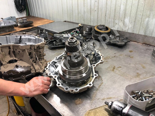

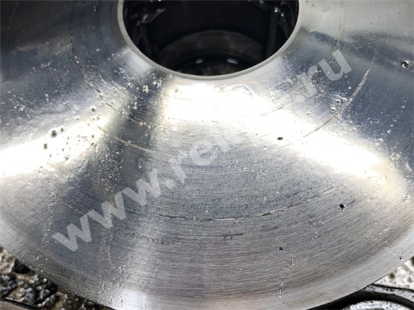

    • Разбор TR580.
    • Разрушение переднего редуктора.
    • Задиры на конусах.
    • Задиры на цепи вариатора.

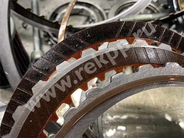

    • Фрикционы полного привода под замену.

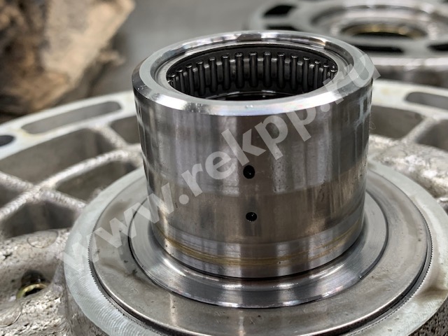

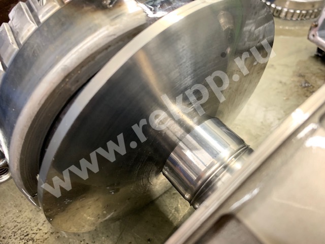

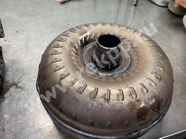

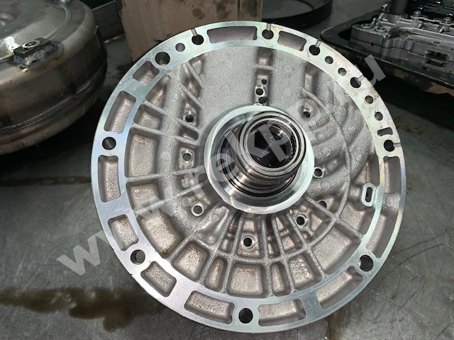

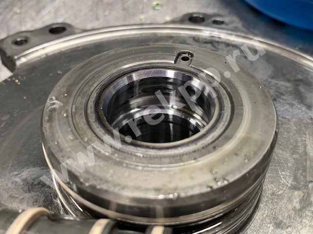

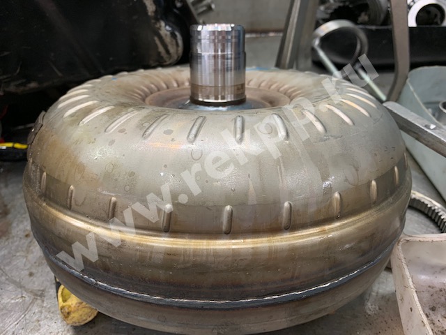

    • "Сбита" шейка гидротрансформатора. Шестерня насоса выполнена таким образом, что она упирается в гидротрансформатор, из-за малого пятна контакта происходит такое повреждение.
    Работы:
    • Снятие вариатора, разбор, дефектовка, сбор.

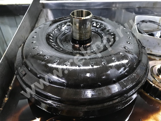

    • Ремонт гидротрансформатора.
    Запчасти: дифференциал в боре с корпусом б/у, цепь вариатора, комплект конусов, фильтр вариатора основной, фильтр картридж, комплект прокладок и сальников, подшипник, комплект фрикционов полного привода.
    Итоговая стоимость - 127084 руб. Гарантия 12 месяцев, без ограничения пробега!

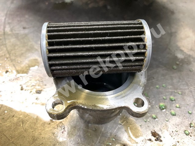

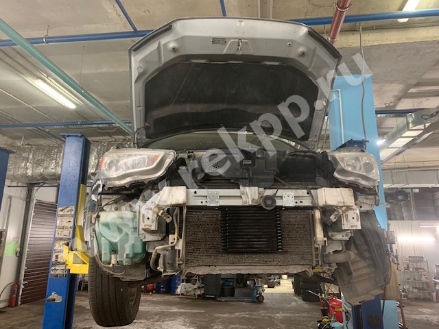

        Очень много вопросов поступает от автовладельцев про термостат для системы охлаждения АКПП/CVT. И естественно с приходом жарких дней многие задумываются над установкой доп.радиатора. Сегодня разберем для чего нужен термостат и какой фирмы-производителя мы используем в своей работе.
        При установке дополнительного радиатора охлаждения АКПП или замены штатного на более производительный необходимо устанавливать термостат. При использовании термостата трансмиссионное масло будет «работать» в правильном температурном режиме. В мороз не будет слишком густым, а в жару не будет перегрева.
        Конечно, установив производительный радиатор (без установки термостата), проблема охлаждения АКПП/CVT решается, НО при устоявшемся режиме движения включается блокировка гидротрансформатора, масло перестает передавать крутящий момент от ДВС в трансмиссию, и следовательно, перестает греться. В итоге получаем масло температурой около 20 градусов, что далеко от рабочей температуры.

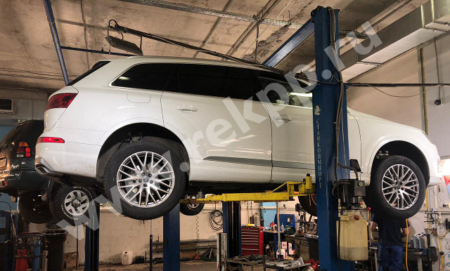

        На фото слева новый термостат фирма Mahle. Такие термостаты мы используем при установки радиаторов охлаждения АКПП/CVT, либо при замене штатного на более производительный. Для его установки/подключения к системе охлаждения трансмиссии используем фитинги, произведённые на высокоточном оборудовании. Данный термостат открывается на 75 градусах, что в холодное время года позволяется более быстро прогреть коробку не пуская жидкость в радиатор.
        На фото справа термостат, снятый с автомобиля Ауди Q7 с пробегом 300000км. Автомобиль поступил к нам для ремонта АКПП. При ремонте мы решили заменить этот узел, не дожидаясь его выхода из строя, так как он напрямую влияет на жизнеспособность трансмиссии и ее ресурс. Но при этом термостат отработал 300тыс км и сохранил свою работоспособность, что говорит о высокой надежности данного термостата.
        Как видно по фото термостат Mahle и термостат снятый с Ауди Q7 абсолютно идентичны. Единственное различие это значок Фольксваген на оригинальной детали. Если присмотреться к фото слева видно, что на фото слева это место запилено. Это говорит о том, что термостаты фирмы Mahle используемые нами поставляются на завод семейства VAG.

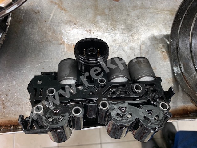

            Делимся новым отчетом.

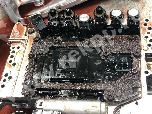

            Автомобиль: Субару Форестер 2014г.в., пробег — 172000 км.
            **Модель вариатора: **TR580

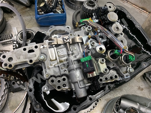

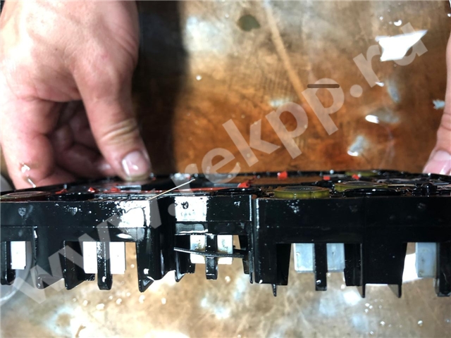

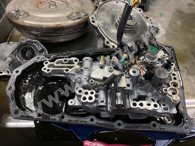

            Причина обращения: ошибки по соленоидам.
            Субару Форестер с ошибками по соленоидам — обзорное видео - ЗДЕСЬ.

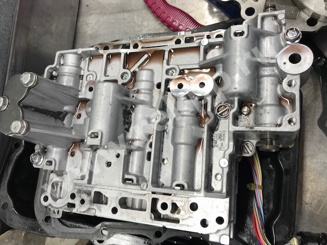

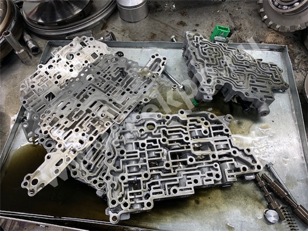

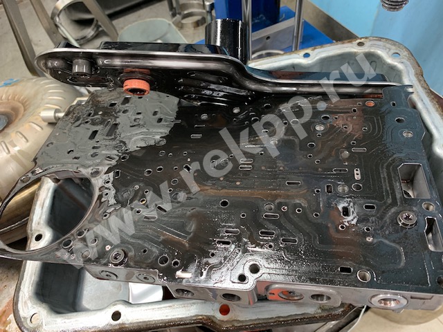

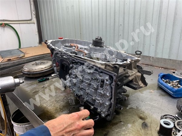

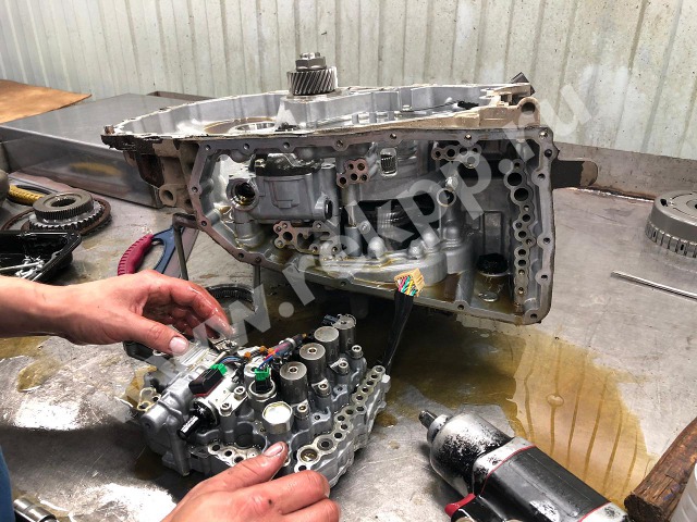

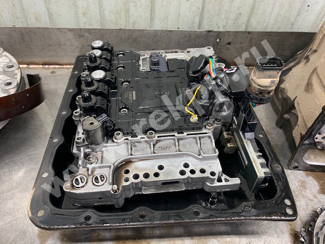

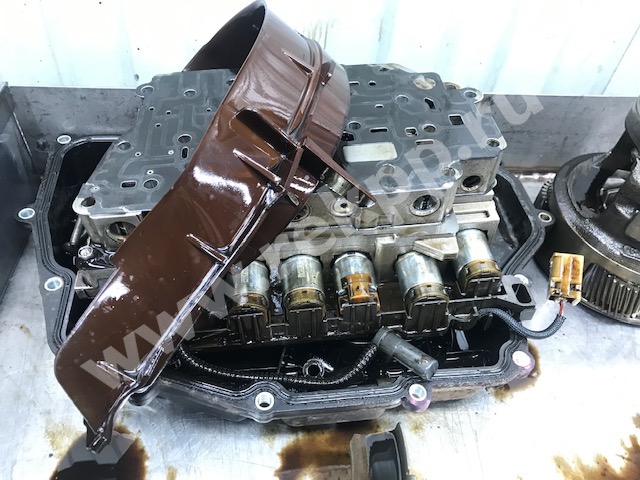

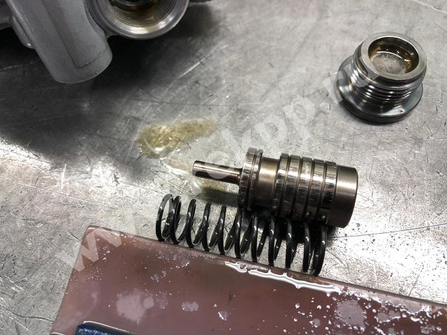

            Так как соленоиды отдельно не поставляются, по согласованию с автовладельцем было принято решение — заменить гидроблок.
            Кроме замены гидроблока — заменили трансмиссионную жидкость и фильтр, а также была чистка дроссельной заслонки.
            Работа:
            — Снятие и установка гидроблока.
            — Замена масла в вариаторе с фильтром.
            — Чистка дроссельной заслонки.
            Запчасти:
            — Масло CVT Lineatronic II.
            — Фильтр вариатора.
            — Расходные материалы.
            — Гидроблок б/у.
            Итоговая стоимость — 47360 руб.

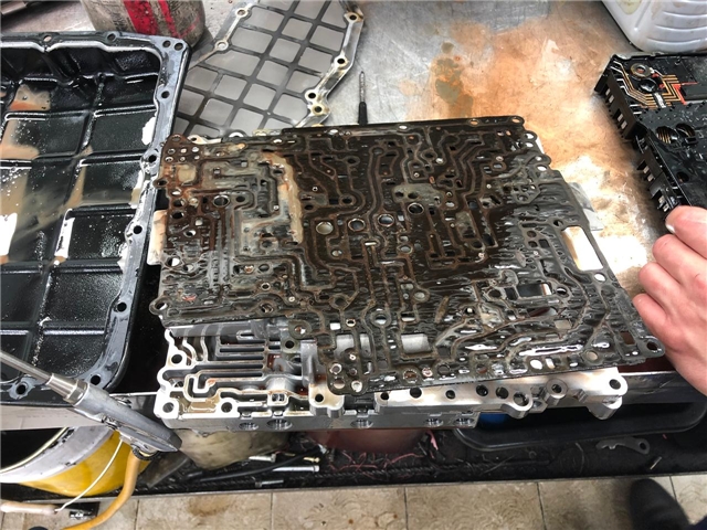

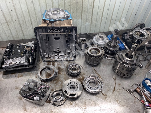

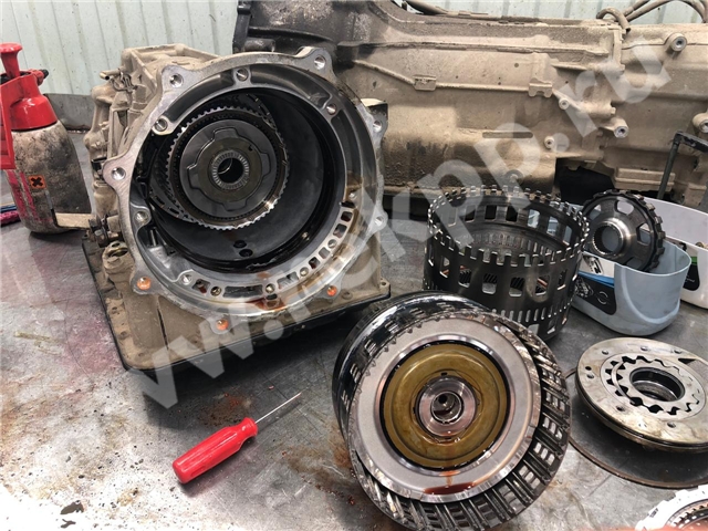

              Rekpp
              #245

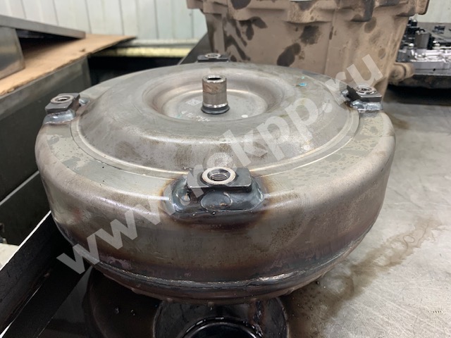

              Приветствую!

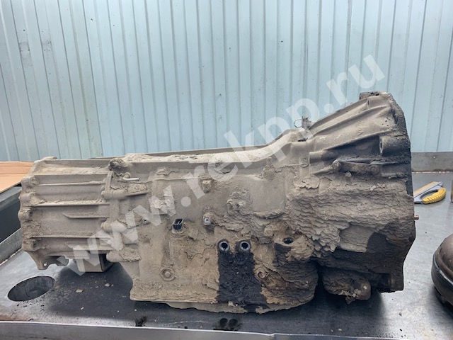

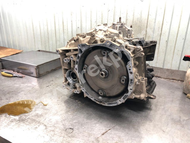

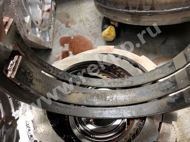

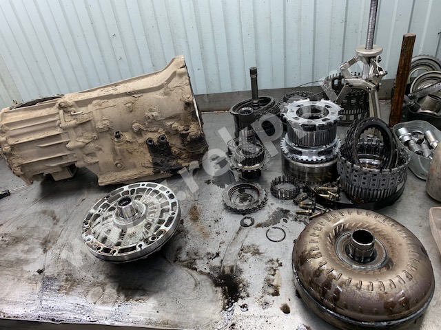

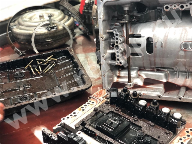

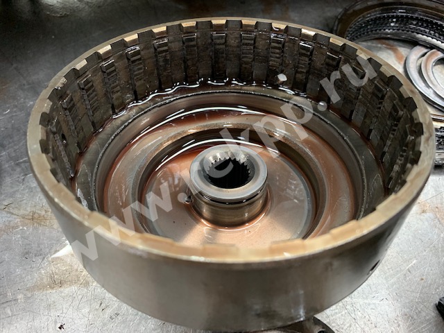

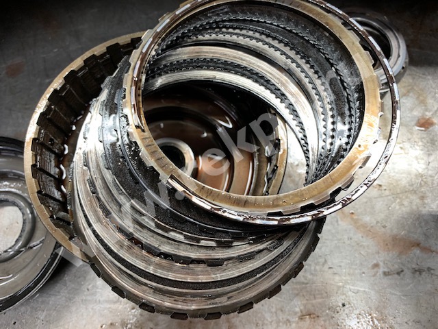

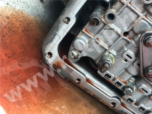

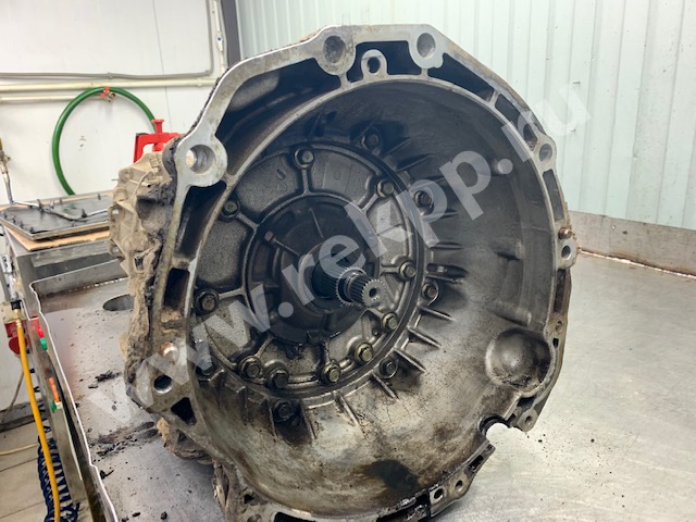

              Делимся новым отчетом — ремонт АКПП Ниссан Патрол.
              **Автомобиль: **Ниссан Патрол, 2011г.в., пробег — 266600 км.
              **Модель АКПП: **JR711.

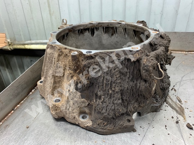

              Причина обращения: пинки при переключении и на холодную и на горячую. Пробуксовка 5ой передачи.
              Обзорное видео - ЗДЕСЬ.
              Работа:
              — Снятие АКПП, разбор, дефектовка, сбор, установка АКПП на автомобиль.
              — Ремонт гидротрансформатора.
              — Промывка системы охлаждения АКПП.
              — Ремонт гидроблока.
              — Слесарные работы (выхлопная система).
              — Слесарные работы (защита ДВС).
              — Восстановление резьбового соединения.
              **Запчасти: **комплект прокладок и сальников, трансмиссионная жидкость Matic S, фильтр АКПП, комплект фрикционных дисков, стальные диски Direct, стальные диски high/low-reverse, комплект втулок АКПП, диск опорный, прокладка выхлопной системы, болт выхлопной системы, опора АКПП.
              Итоговая стоимость: 126890 руб.

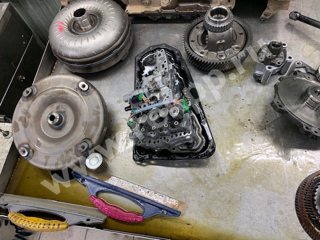

                Делимся новым отчетом — ремонт вариатора Пежо 4007.
                Автомобиль: Пежо 4007, 2011 г.в., пробег — 140912 км.
                Модель вариатора: JF011E.
                Автомобиль прибыл на эвакуаторе.
                Автовладелец присутствовал на дефектовке. После дефектовки для отчета сделали небольшой видеообзор поврежденных деталей, смотрите его - ЗДЕСЬ.
                Работа:
                — Снятие вариатора, разбор, дефектовка, сбор, установка вариатора на автомобиль.
                — Изготовление втулок.
                — Промывка системы охлаждения.
                **Запчасти: **комплект прокладок и сальников, фильтр вариатора основной, фильтр тонкой очистки, трансмиссионная жидкость NS-2/J1, комплект конусов б/у, ремонт вариатора, комплект фрикционных дисков, масляный насос, солнечная шестерня, подшипник дифференциала левый, подшипник входного вала, гидроблок.
                Итоговая стоимость — 124675 руб. Гарантия — 12 месяцев, без ограничения пробега.

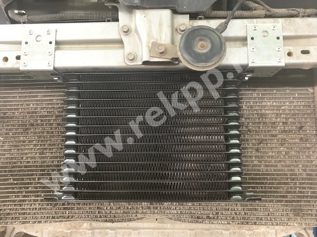

                  Делимся новым отчетом — установка доп.радиатора CVT.
                  **Автомобиль: **Пежо 4007, 2011г.в., пробег — 110500 км.
                  Причина обращения: установка дополнительного радиатора охлаждения вариатора.
                  Подробности на нашем видео. Заранее извиняюсь за качество звука. Видео - ЗДЕСЬ.
                  Работа:
                  — Установка дополнительного радиатора охлаждения CVT (включая снятие и установку бампера).
                  Запчасти: радиатор охлаждения CVT, термостат для вариатора, комплект подключения термостата, фитинги для подключения радиатора, расходные материалы, теплообменник вариатора, трансмиссионная жидкость Ns-2.
                  Итоговая стоимость — 30840 руб.

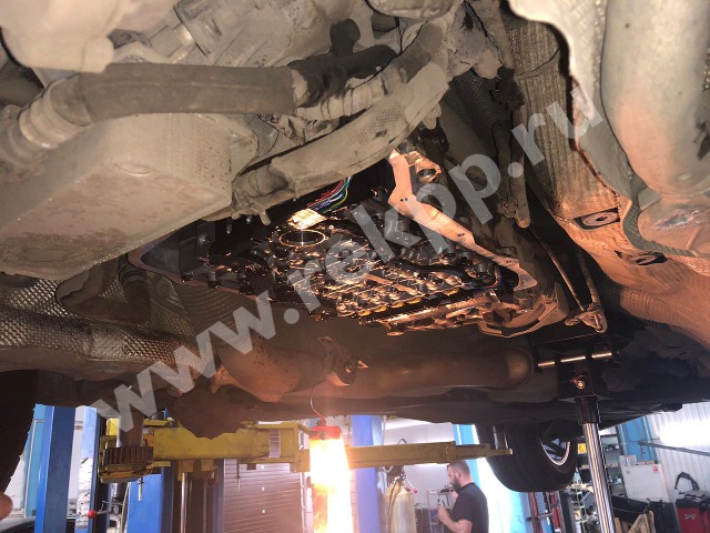

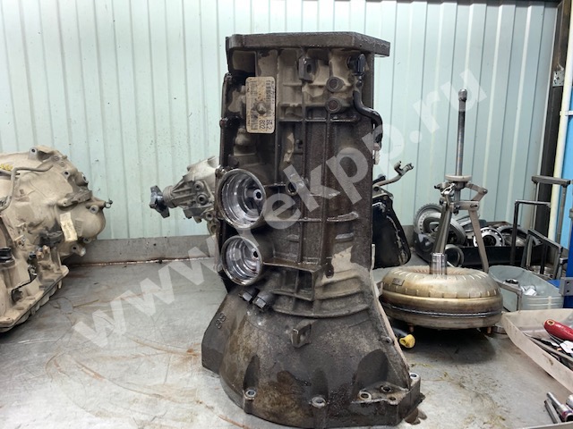

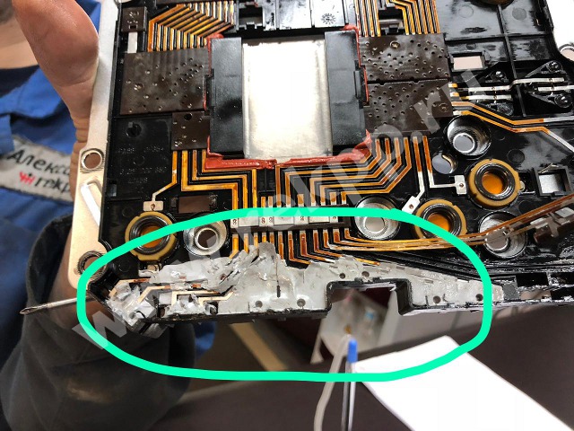

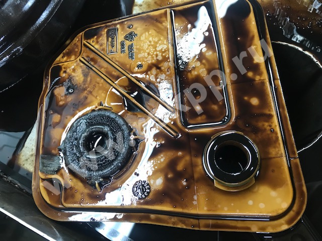

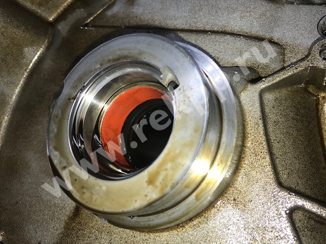

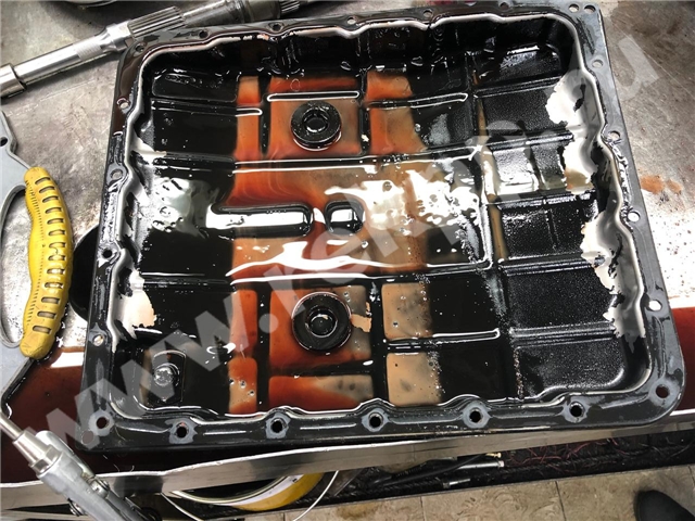

                    Делимся новым отчетом. Попадание антифриза в АКПП 09G Фольксваген Поло. Автомобиль приехал к нам своим ходом. Подробности смотрите на нашем видео - ЗДЕСЬ.
                    С уважением, СпецСервис Rekpp!

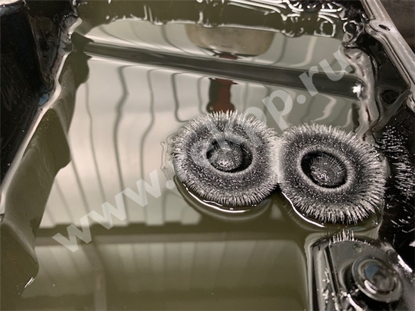

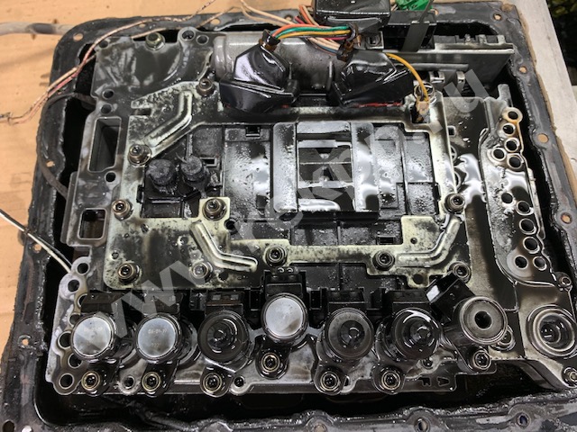

                      Приняли в ремонт два автомобиля с схожей симптоматикой неисправности вариатора. При нагреве CVT начинаются подергивания вариатора и идет большая просадка по давлению.
                      В работе:

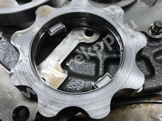

                      1. Ниссан Мурано Z52 с вариатором JF017E, пробег — 57190 км. На Ниссан Мурано автовладелец заметил проблемы после аппаратной замены масла (методом вытеснения).
                      2. Рено Колеос с вариатором JF016E, пробег — 52264 км. На Рено Колеос неисправность начала проявлять себя без каких-либо предварительных манипуляций.
                      Напомню, что JF016E и JF017E схожи по конструкции, но существенное отличие — на JF016 установлен ремень вариатора, а на JF017 — цепь.

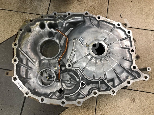

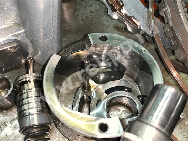

                        Продолжение предыдущего поста. Делимся новым отчетом — ремонт вариатора Ниссан Мурано.
                        Автомобиль: Ниссан Мурано Z52, 2016г.в., пробег — 57184 км.

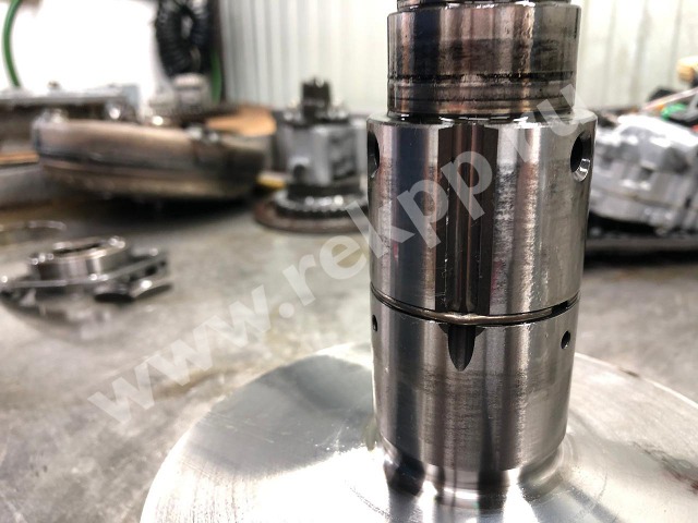

                        Модель вариатора: JF017E

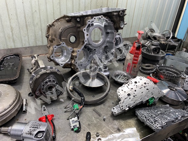

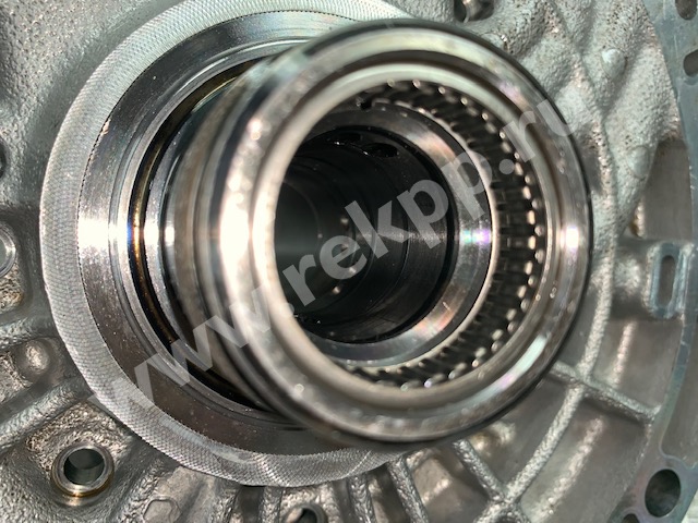

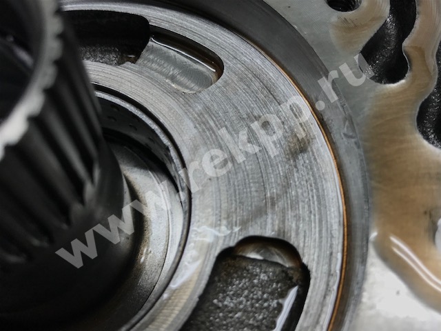

                        Причина обращения: при нагреве вариатора начинаются подергивания и идет большая просадка по давлению.

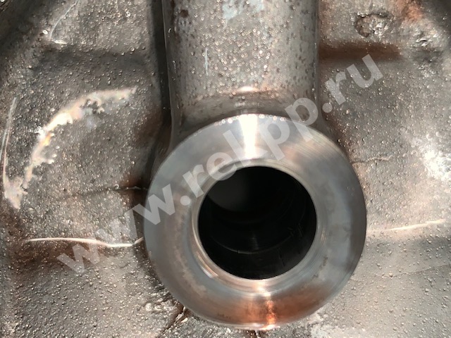

                        Подробнее о неисправностях вариатора JF017E смотрите на нашем видео - ЗДЕСЬ.
                        Работа:

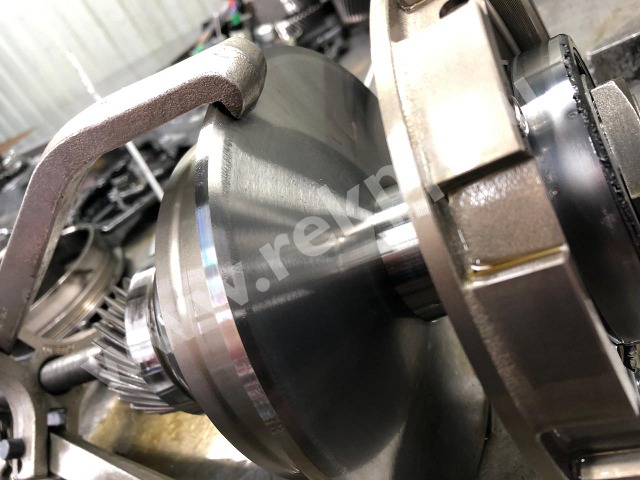

                        — Ремонт корпуса (центральная часть).
                        — Промывка системы охлаждения CVT.
                        — Прописка ЭБУ CVT под автомобиль.

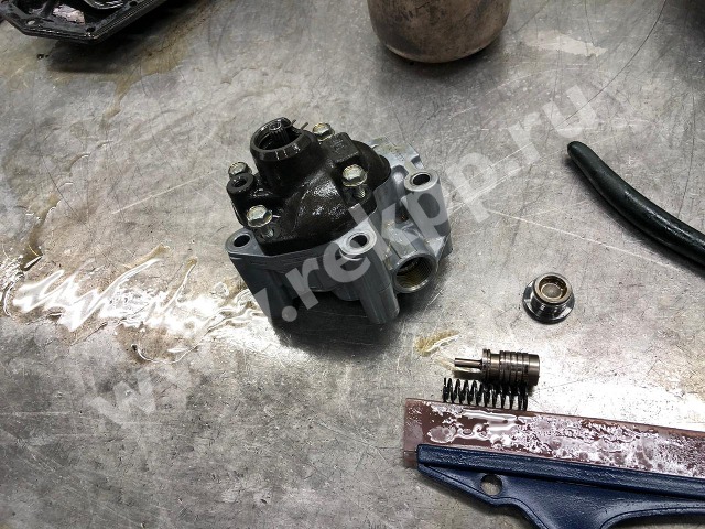

                        — Ремонт масляного насоса.
                        — Изготовление регулировочной шайбы.
                        Запчасти: комплект прокладок и сальников, фильтр вариатора основной, фильтр теплообменника вариатора, трансмиссионная жидкость NS-2, комплект конусов б/у, цепь вариатора, гидроблок.
                        Для гидроблоков CVT8 (JF016 / JF017) пока нет ремонтных решений, поэтому меняем гидроблок на новый.
                        Итоговая стоимость — 166100 руб. Гарантия — 12 месяцев, без ограничения пробега!

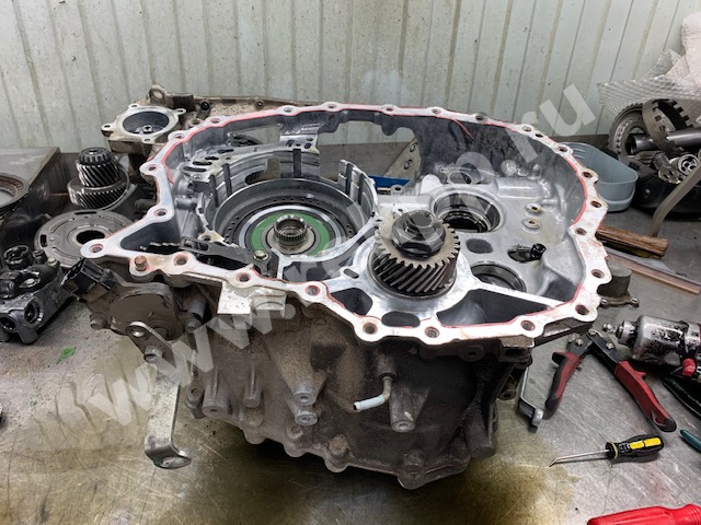

                            Ну а пока, делимся отчетом из архива — ремонт вариатора Рено Колеос.

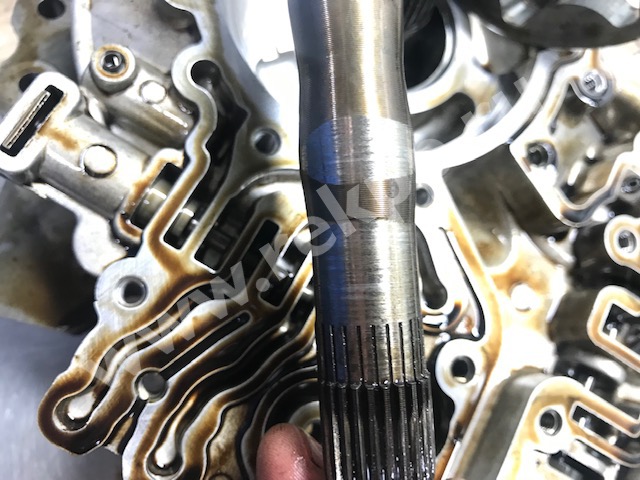

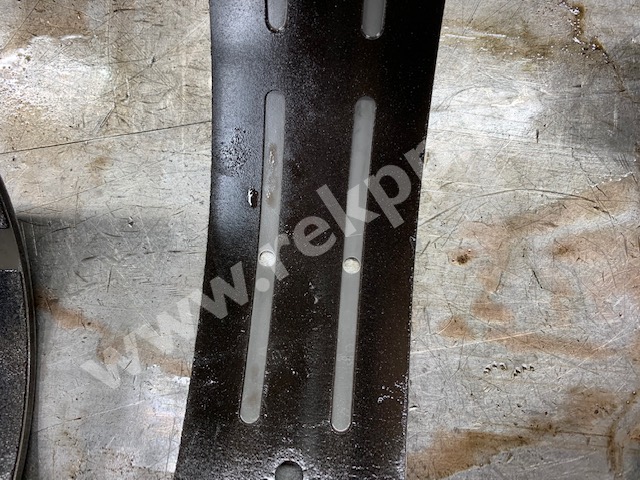

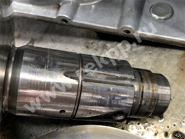

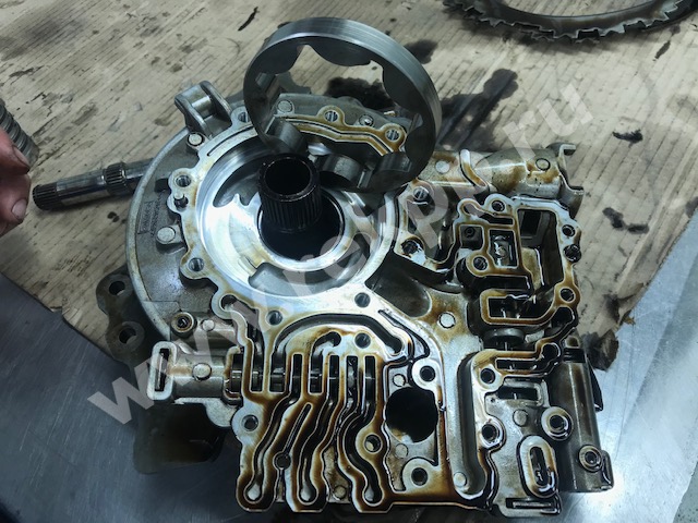

                            Автомобиль: Рено Колеос, 2017г.в., пробег — 52264 км.

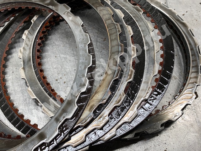

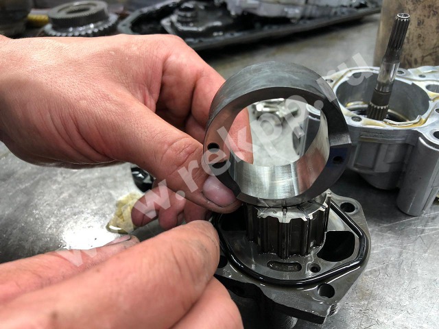

                            **Модель вариатора: **JF016E.
                            Причина обращения: при нагреве трансмиссии начинаются подергивания вариатора и идет большая просадка по давлению.
                            Подробнее про неисправности вариатора JF016 смотрите на нашем видео - ЗДЕСЬ.
                            Работа:
                            — Шлифовка плоскости конуса вариатора.
                            **Запчасти: **комплект прокладок и сальников, фильтр основной, фильтр тонкой очистки, ведомый конус вариатора б/у, трансмиссионная жидкость NS-2, ремень вариатора, подшипник входного вала, гидроблок, подшипник дифференциала левый.
                            Итоговая стоимость — 149630 руб. Гарантия — 12 месяцев, без ограничения пробега!

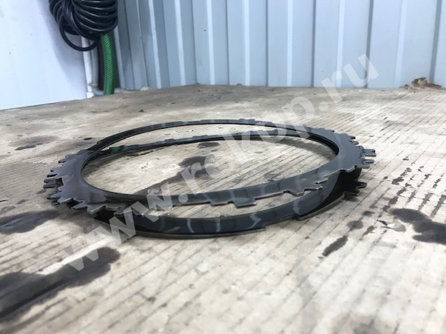

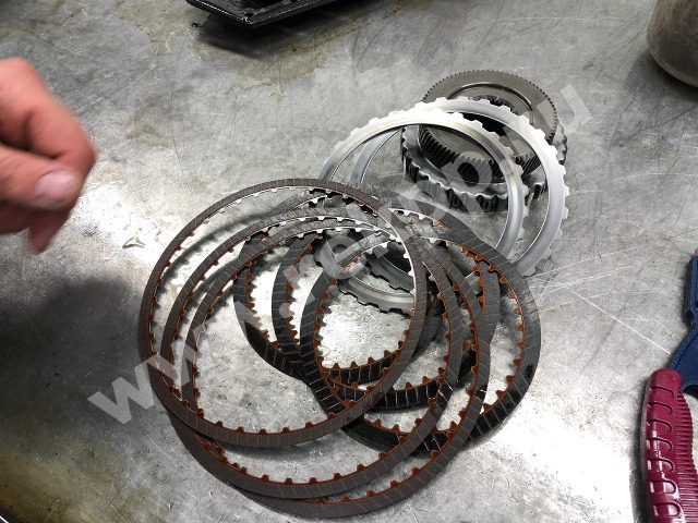

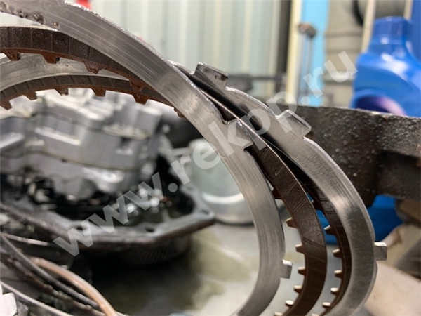

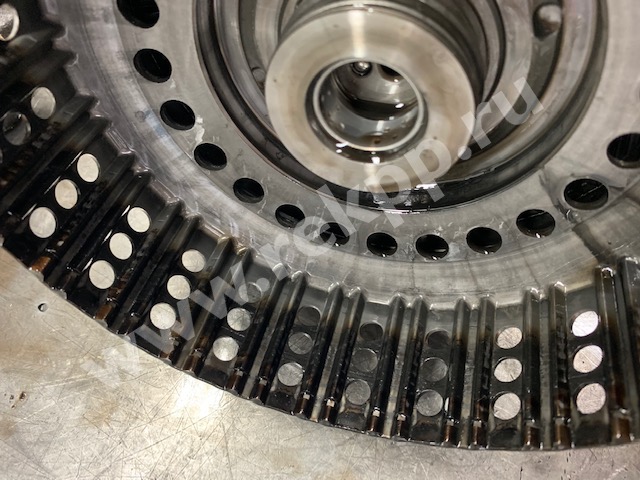

                                Приветствую!

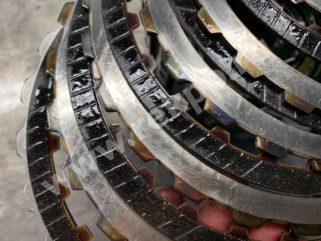

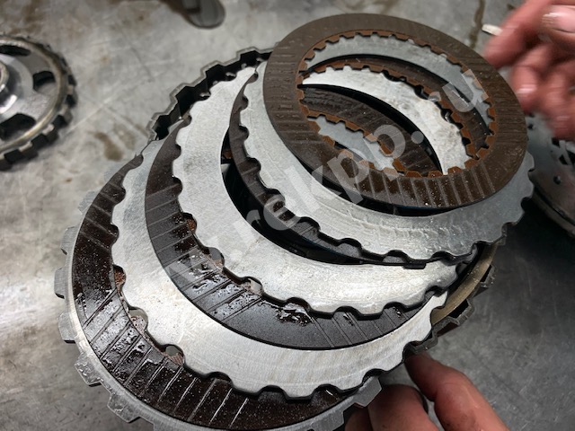

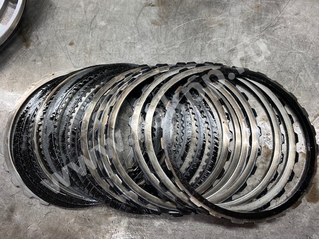

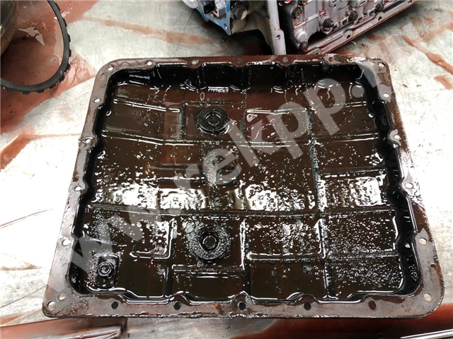

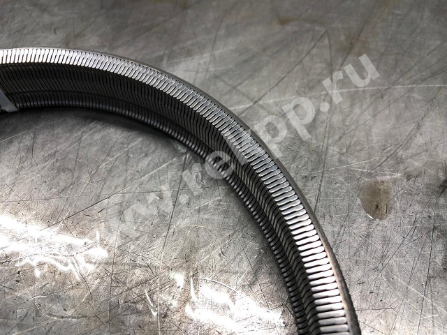

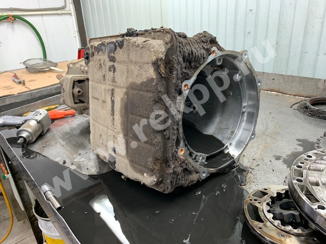

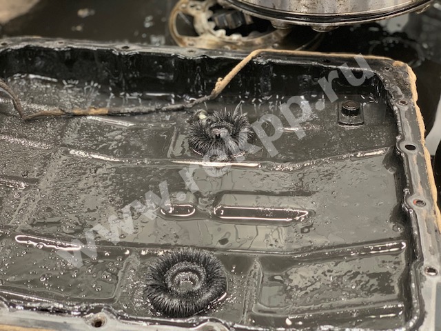

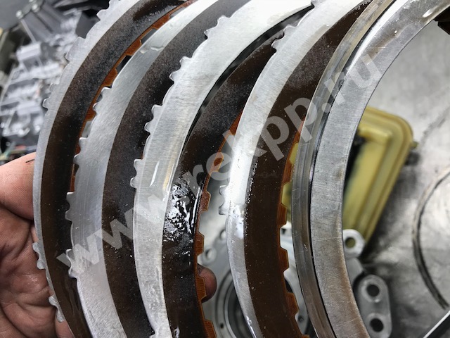

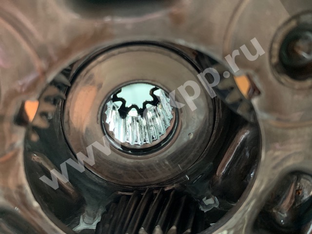

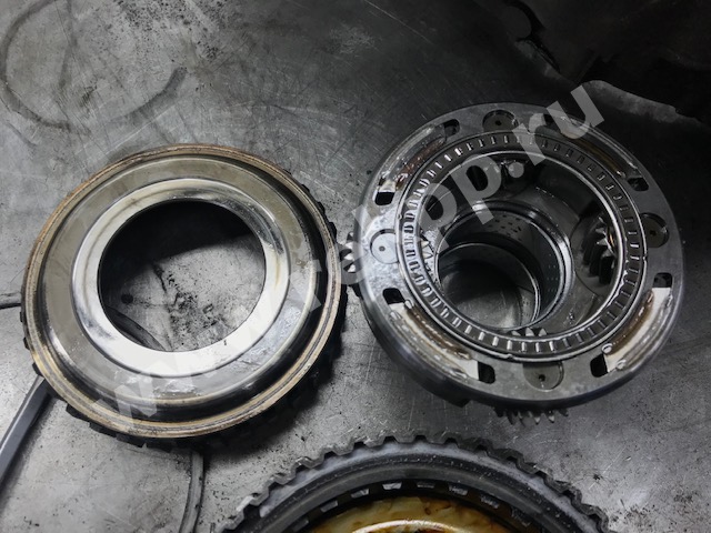

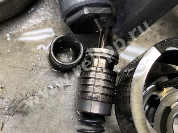

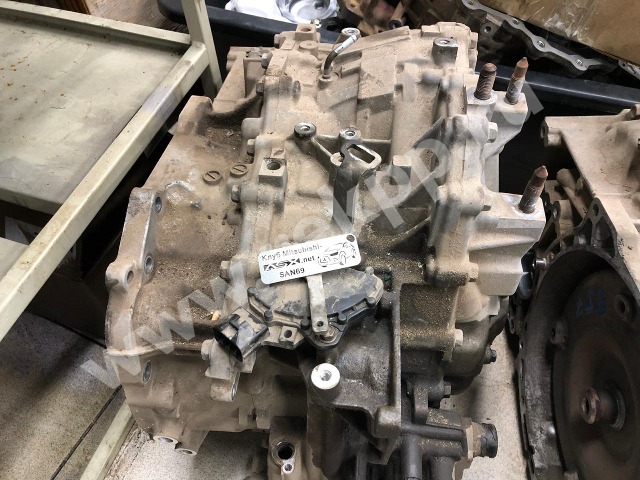

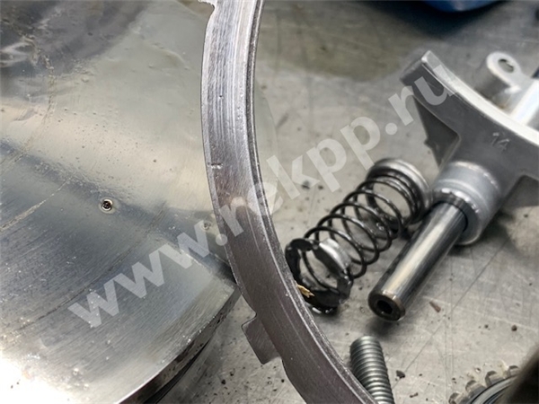

                                Друзья, из-за строительных работ пока не можем Вас порадовать новыми видосами, поэтому делимся из Архива — ремонт был в конце августа.

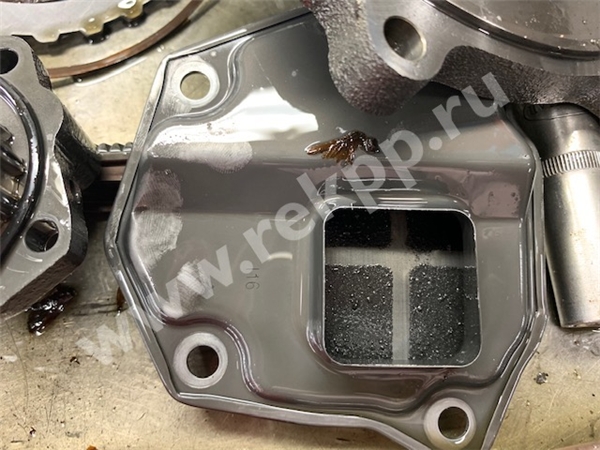

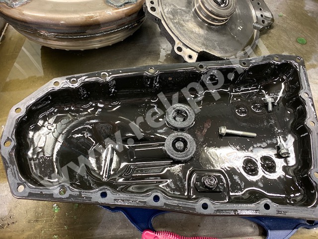

                                Автомобиль: Опель Антара, 2010 г.в., пробег — 160000 км.
                                Модель АКПП: AW55-51SN (AF33).
                                Автовладелец ранее установил б/у коробку, которая была уже в ремонте. В коробке побывал антифриз. Подробности на нашем видео - ЗДЕСЬ.
                                Работа:
                                — Ремонт корпуса.
                                Запчасти: комплект прокладок и сальников, трансмиссионная жидкость, комплект фрикционных дисков, фильтр АКПП, комплект втулок, тормозная лента АКПП, диск опорный, обгонная муфта, комплект вошеров (шайб).
                                Итоговая стоимость — 123780 руб. Гарантия — 12 месяцев, без ограничения пробега.
