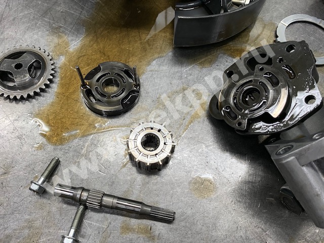

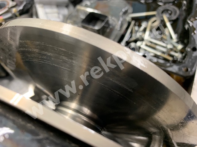

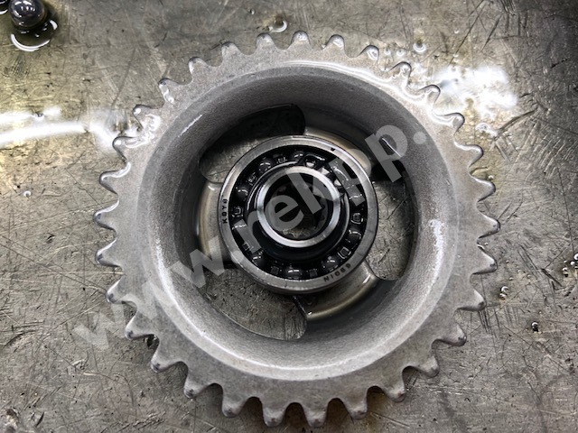

    Делимся новым отчетом - ремонт вариатора Ниссан Мурано.
    **Автомобиль: **Ниссан Мурано Z50 2011г.в., пробег — 99525км.
    Модель вариатора: JF010E
    Ремонт вариатора Ниссан Мурано - видео (подробнее про все неисправности CVT JF010E) - ссылка здесь.

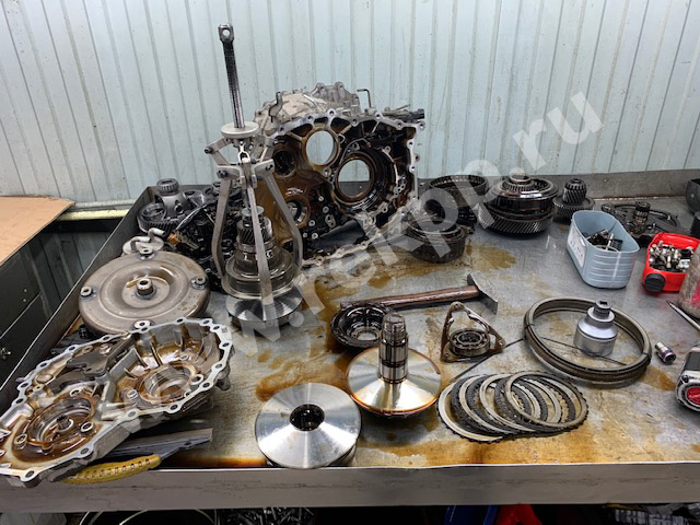

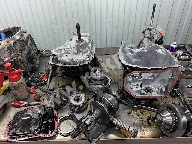

    • Разбор вариатора JF010E.
    Работа:
    • Снятие вариатора, разбор, дефектовка, сбор, установка на автомобиль.
    • Ремонт гидротрансформатора.
    • Ремонт корпуса.
    • Промывка системы охлаждения.

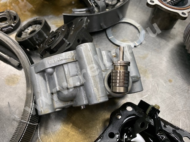

    • Ремонт масляного насоса.
    • Изготовление втулок.
    • Шлифовка плоскости конуса варитора.
    • Ремонт гидроблока.
    • Слесарные работы (выхлопная система).
    **Запчасти: **трансмиссионная жидкость NS-2, фильтр вариатора подвесной, фильтр вариатора основной, комплект прокладок и сальников, ремень вариатора, комплект роликов для конусов, ведущий конус (одна часть) б/у, болты выхлопной системы, гайки, прокладка выхлопной трубы металлическая.
    Итоговая стоимость - 147405 руб. Гарантия 12 месяцев, без ограничения пробега!**

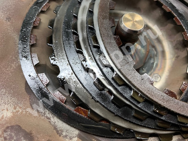

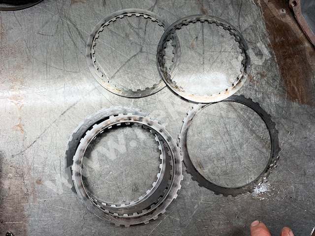

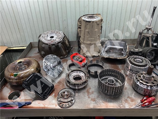

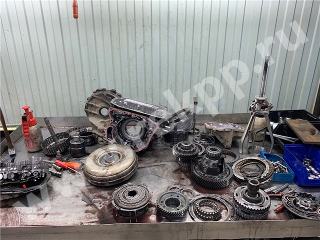

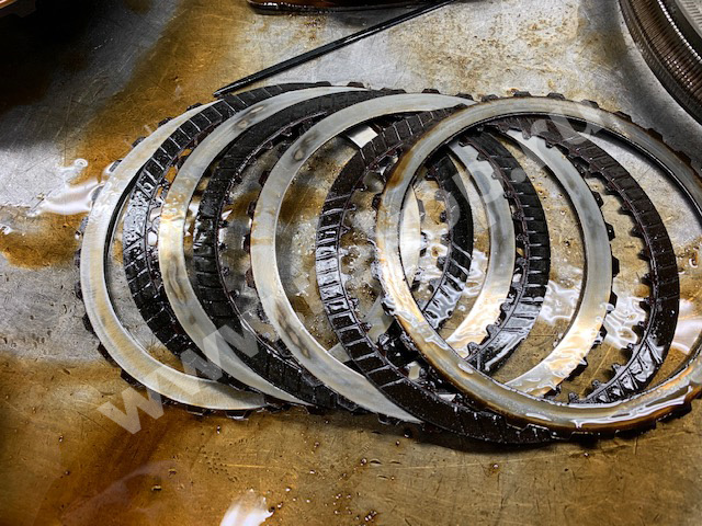

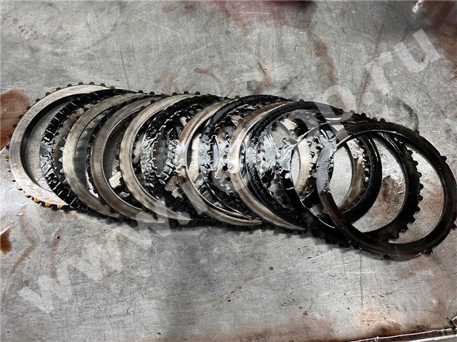

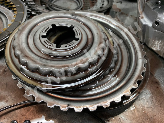

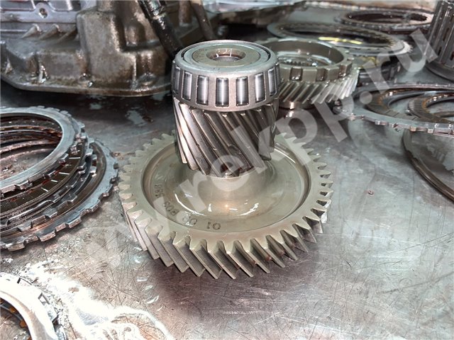

      Приветствую!

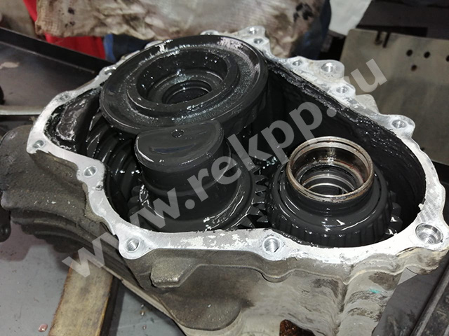

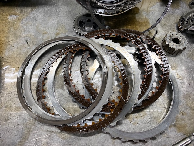

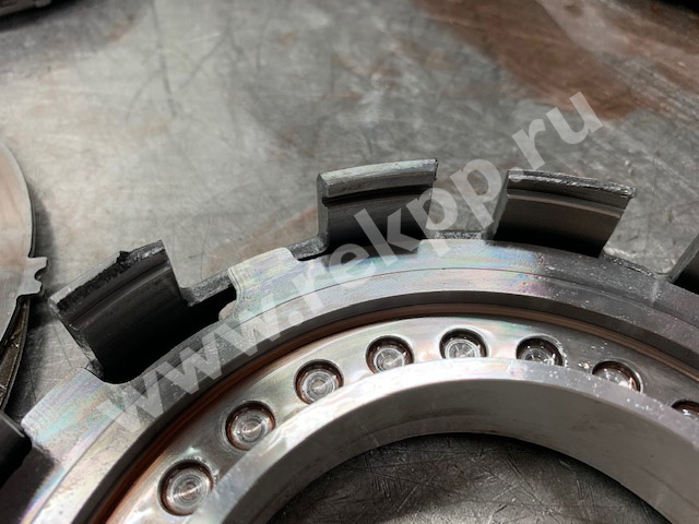

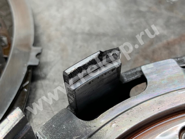

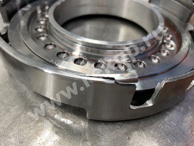

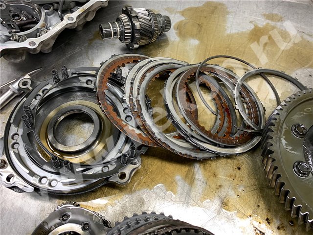

      Делимся новым отчетом — ремонт АКПП U760F Тойота Рав4.
      Снятую АКПП нам прислал автовладелец транспортной компанией.
      АКПП U760F от Тойота Рав4 2013г.в., пробег — 125000 км.
      Коробка пиналась и буксовала. Как видно из видео, до нас трансмиссию уже вскрывали и много деталей внутри были не закручены.
      Подробнее о всех неисправностях АКПП U760F смотрите на нашем видео - ЗДЕСЬ.
      Работа:
      • Разбор, дефектовка АКПП, сбор.
      • Ремонт корпуса.
      **Запчасти: **комплект прокладок и сальников, фильтр АКПП, комплект фрикционных дисков, планетарный ряд передний, ступица АКПП, комплект поршней, солнечная шестерня, подшипник вала привода АКПП, стальные диски С, опорные диски С-1, запорное кольцо, подшипники упорные игольчатые, обойма подшипников.
      Итоговая стоимость - 138030 руб. Гарантия 12 месяцев, без ограничения пробега!

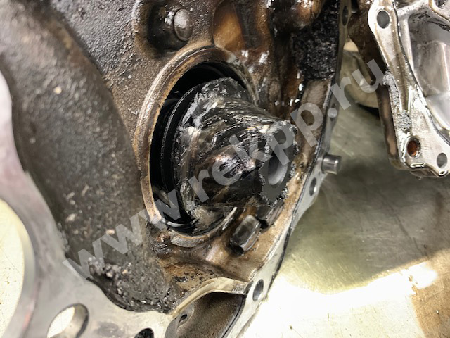

          Приветствую!

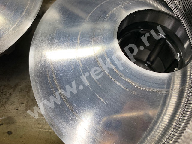

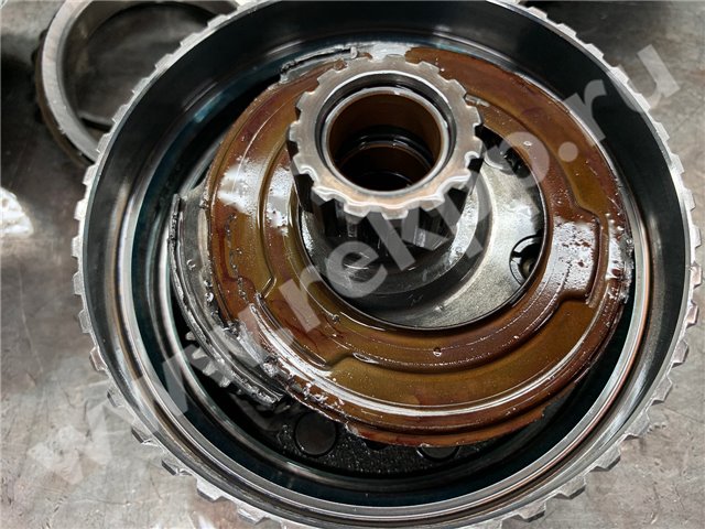

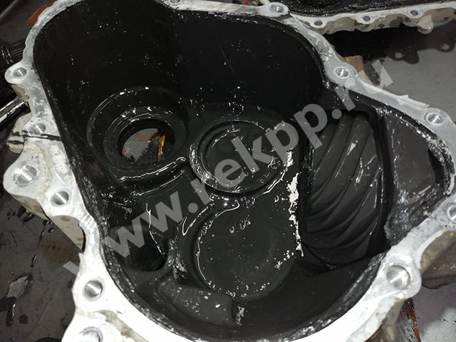

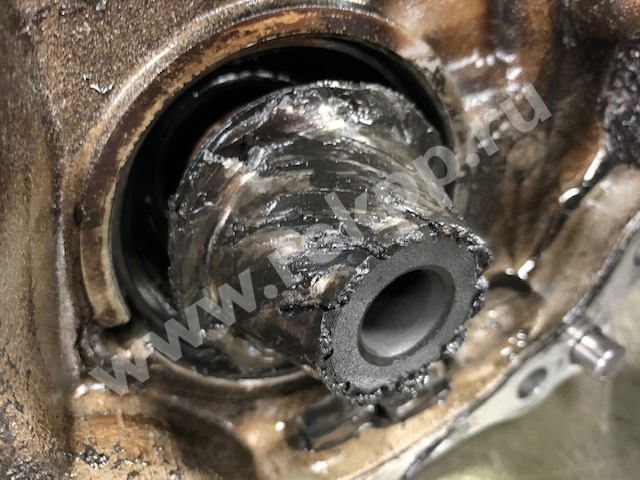

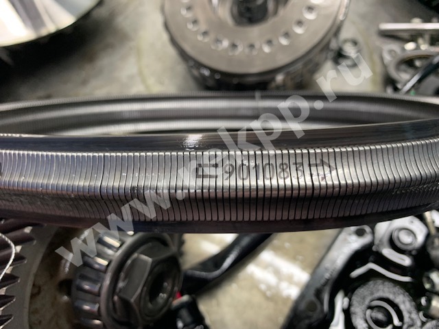

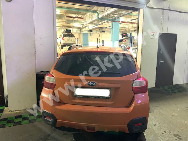

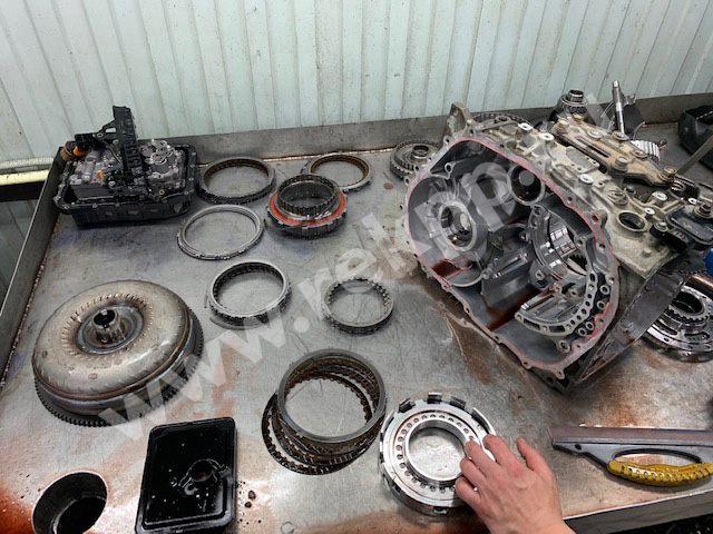

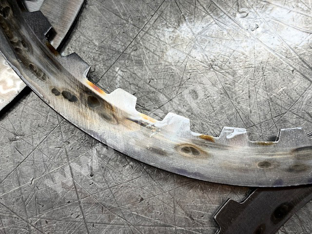

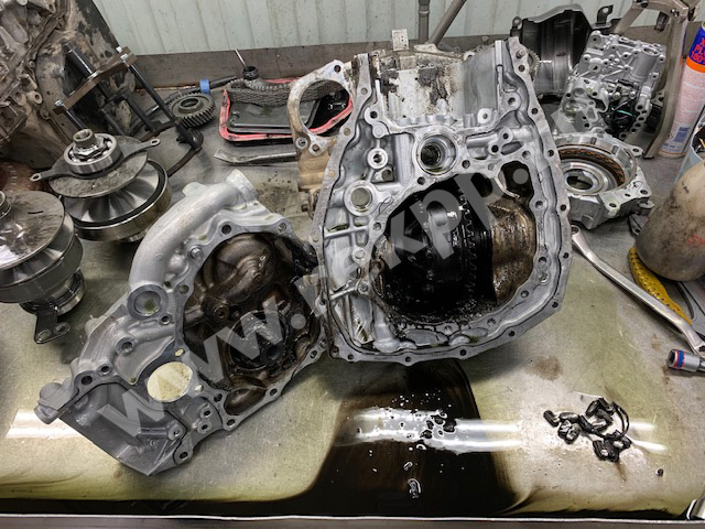

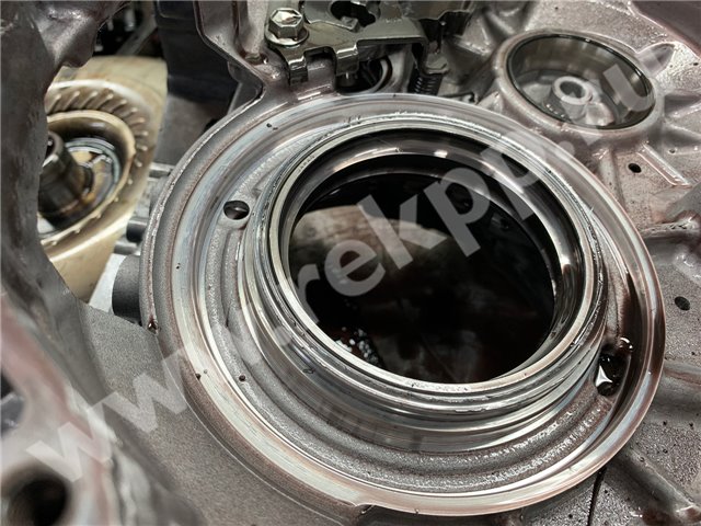

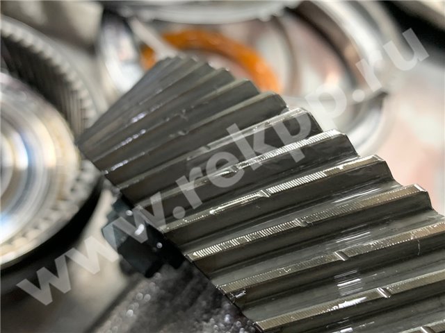

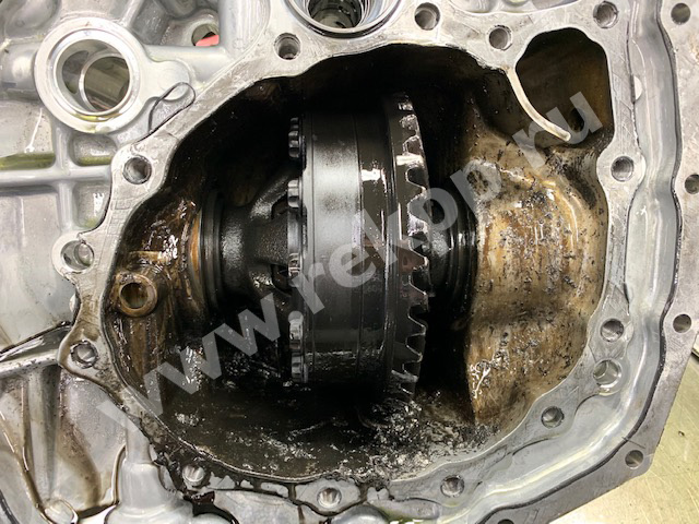

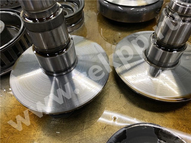

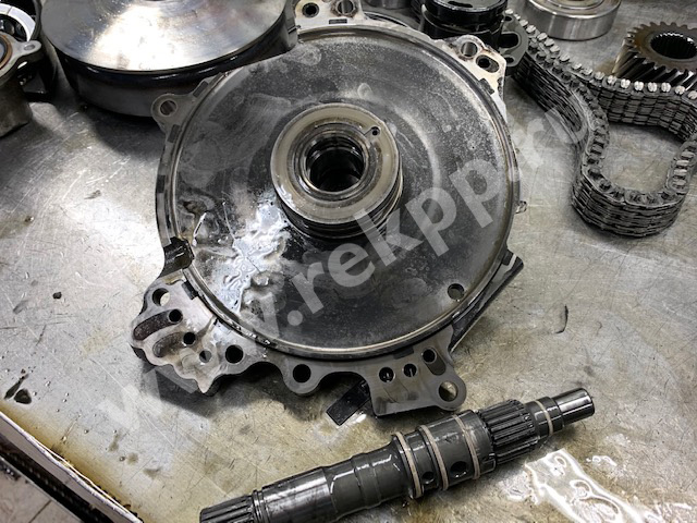

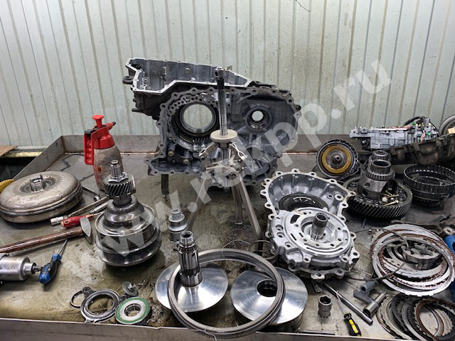

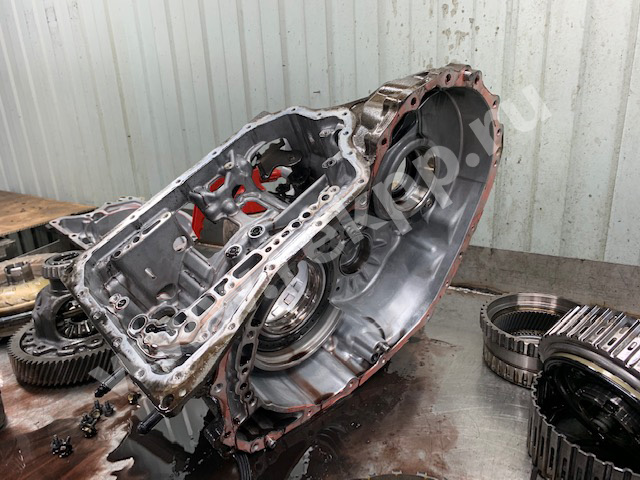

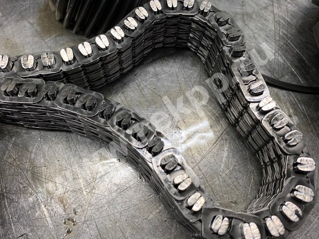

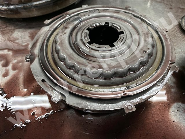

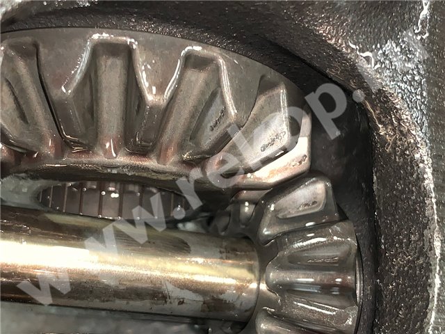

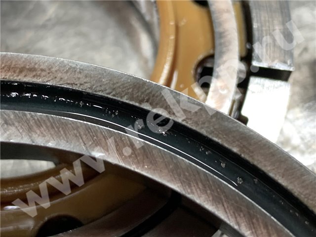

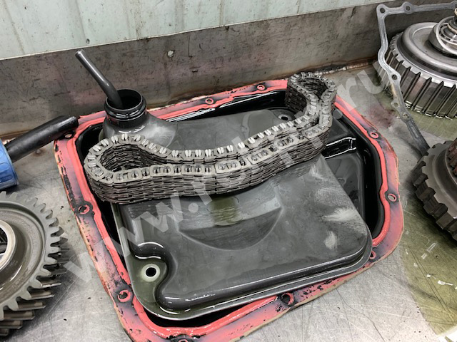

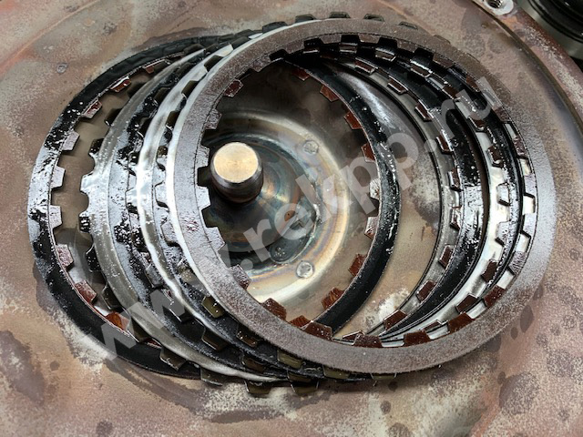

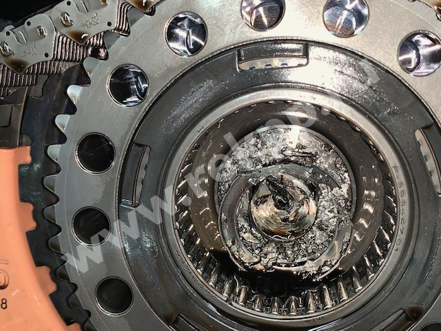

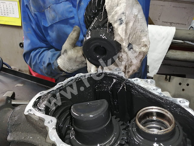

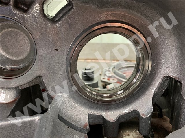

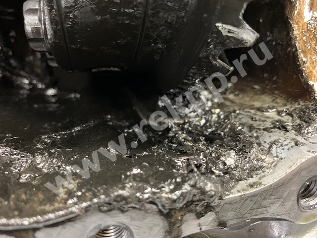

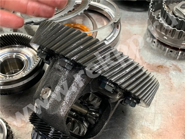

          Делимся новым отчетом - ремонт вариатора TR580.
          **Автомобиль: **Субару Импреза XV 2013г.в., пробег - 44800 км.
          Модель вариатора: TR580.

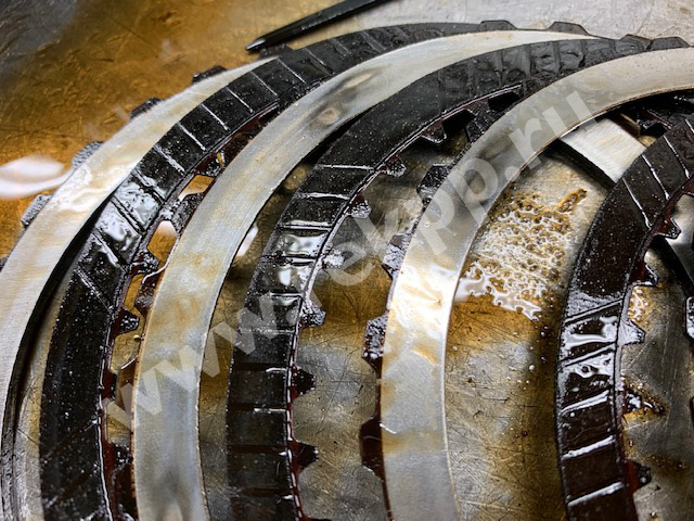

          **Причина обращения: **на ходу колеса на скорости заблокировались.
          Коробку на ремонт привезли нам снятую.
          Подробнее о неисправностях вариатора TR580 Субару XV смотрите на нашем видео - ЗДЕСЬ.

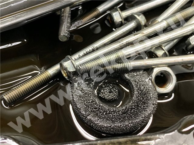

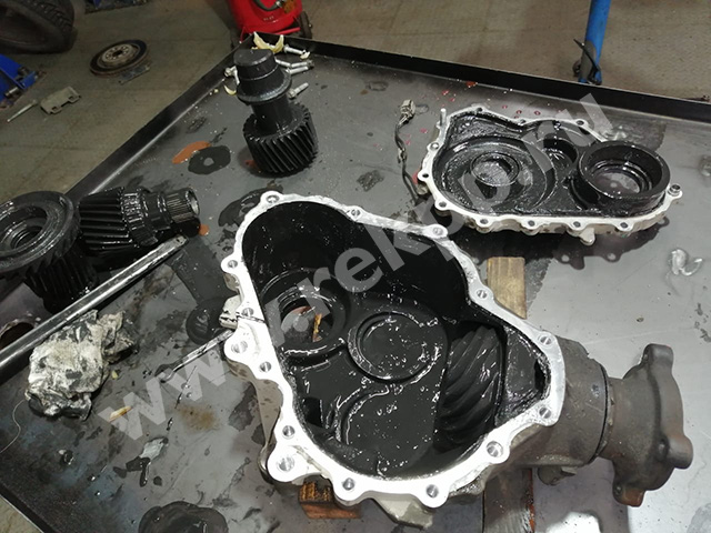

          Из опыта предположили, что разрушение переднего редуктора произошло из-за нехватки масла, возможно при обслуживании жидкость слили, а залить забыли. Это очень распространенная ситуация. Но автовладелец сообщил, что при демонтаже вариатора масло в сервисе сливали и оно там было.
          • Разбор TR580.
          • Разрушение переднего редуктора.

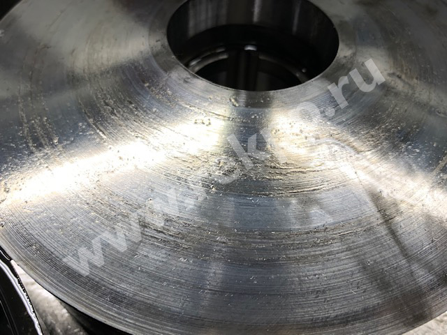

          • Задиры на конусах.
          • Задиры на цепи вариатора.
          • Фрикционы полного привода под замену.

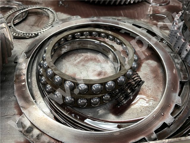

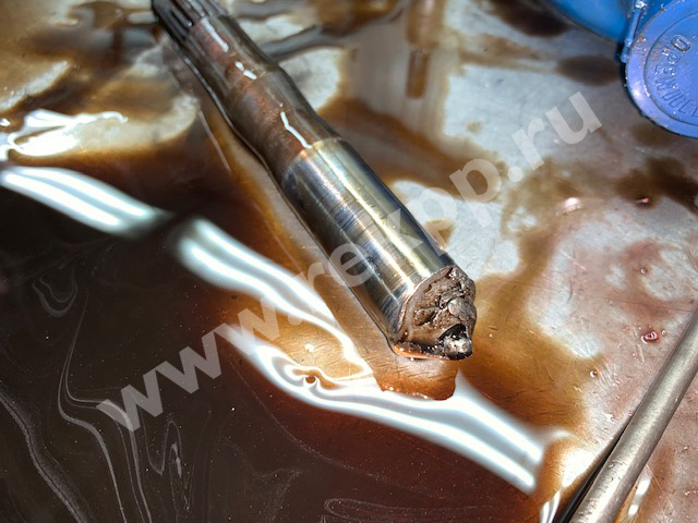

          • "Сбита" шейка гидротрансформатора. Шестерня насоса выполнена таким образом, что она упирается в гидротрансформатор, из-за малого пятна контакта происходит такое повреждение.
          Работы:
          • Снятие вариатора, разбор, дефектовка, сбор.
          Запчасти: дифференциал в боре с корпусом б/у, цепь вариатора, комплект конусов, фильтр вариатора основной, фильтр картридж, комплект прокладок и сальников, подшипник, комплект фрикционов полного привода.
          Итоговая стоимость - 127084 руб. Гарантия 12 месяцев, без ограничения пробега!

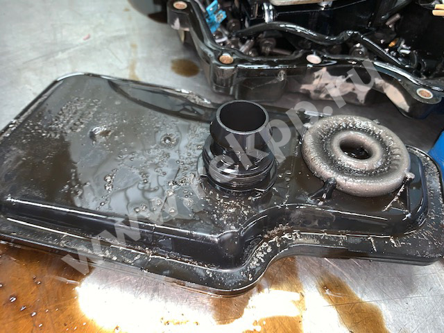

              Очень много вопросов поступает от автовладельцев про термостат для системы охлаждения АКПП/CVT. И естественно с приходом жарких дней многие задумываются над установкой доп.радиатора. Сегодня разберем для чего нужен термостат и какой фирмы-производителя мы используем в своей работе.
              При установке дополнительного радиатора охлаждения АКПП или замены штатного на более производительный необходимо устанавливать термостат. При использовании термостата трансмиссионное масло будет «работать» в правильном температурном режиме. В мороз не будет слишком густым, а в жару не будет перегрева.
              Конечно, установив производительный радиатор (без установки термостата), проблема охлаждения АКПП/CVT решается, НО при устоявшемся режиме движения включается блокировка гидротрансформатора, масло перестает передавать крутящий момент от ДВС в трансмиссию, и следовательно, перестает греться. В итоге получаем масло температурой около 20 градусов, что далеко от рабочей температуры.
              На фото слева новый термостат фирма Mahle. Такие термостаты мы используем при установки радиаторов охлаждения АКПП/CVT, либо при замене штатного на более производительный. Для его установки/подключения к системе охлаждения трансмиссии используем фитинги, произведённые на высокоточном оборудовании. Данный термостат открывается на 75 градусах, что в холодное время года позволяется более быстро прогреть коробку не пуская жидкость в радиатор.
              На фото справа термостат, снятый с автомобиля Ауди Q7 с пробегом 300000км. Автомобиль поступил к нам для ремонта АКПП. При ремонте мы решили заменить этот узел, не дожидаясь его выхода из строя, так как он напрямую влияет на жизнеспособность трансмиссии и ее ресурс. Но при этом термостат отработал 300тыс км и сохранил свою работоспособность, что говорит о высокой надежности данного термостата.
              Как видно по фото термостат Mahle и термостат снятый с Ауди Q7 абсолютно идентичны. Единственное различие это значок Фольксваген на оригинальной детали. Если присмотреться к фото слева видно, что на фото слева это место запилено. Это говорит о том, что термостаты фирмы Mahle используемые нами поставляются на завод семейства VAG.

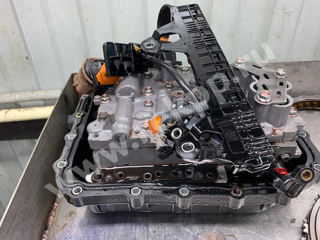

                  Автомобиль: Субару Форестер 2014г.в., пробег — 172000 км.
                  **Модель вариатора: **TR580
                  Причина обращения: ошибки по соленоидам.
                  Субару Форестер с ошибками по соленоидам — обзорное видео - ЗДЕСЬ.
                  Так как соленоиды отдельно не поставляются, по согласованию с автовладельцем было принято решение — заменить гидроблок.
                  Кроме замены гидроблока — заменили трансмиссионную жидкость и фильтр, а также была чистка дроссельной заслонки.
                  Работа:
                  — Снятие и установка гидроблока.
                  — Замена масла в вариаторе с фильтром.
                  — Чистка дроссельной заслонки.
                  Запчасти:
                  — Масло CVT Lineatronic II.
                  — Фильтр вариатора.
                  — Расходные материалы.
                  — Гидроблок б/у.
                  Итоговая стоимость — 47360 руб.

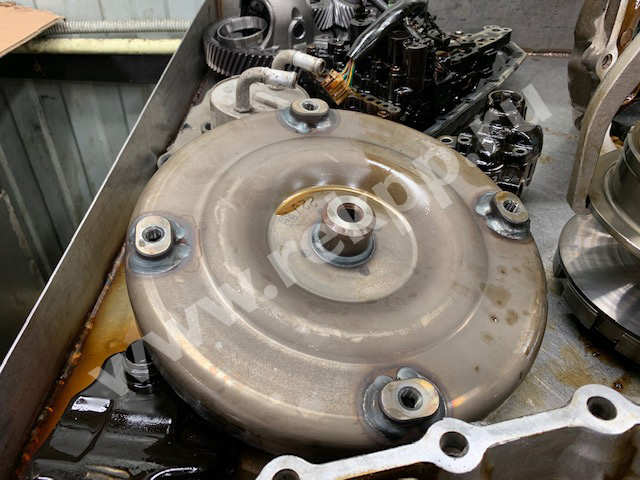

                    Делимся новым отчетом — ремонт АКПП Ниссан Патрол.
                    **Автомобиль: **Ниссан Патрол, 2011г.в., пробег — 266600 км.
                    **Модель АКПП: **JR711.
                    Причина обращения: пинки при переключении и на холодную и на горячую. Пробуксовка 5ой передачи.
                    Обзорное видео - ЗДЕСЬ.
                    Работа:
                    — Снятие АКПП, разбор, дефектовка, сбор, установка АКПП на автомобиль.
                    — Ремонт гидротрансформатора.
                    — Промывка системы охлаждения АКПП.
                    — Ремонт гидроблока.
                    — Слесарные работы (выхлопная система).
                    — Слесарные работы (защита ДВС).
                    — Восстановление резьбового соединения.
                    **Запчасти: **комплект прокладок и сальников, трансмиссионная жидкость Matic S, фильтр АКПП, комплект фрикционных дисков, стальные диски Direct, стальные диски high/low-reverse, комплект втулок АКПП, диск опорный, прокладка выхлопной системы, болт выхлопной системы, опора АКПП.
                    Итоговая стоимость: 126890 руб.

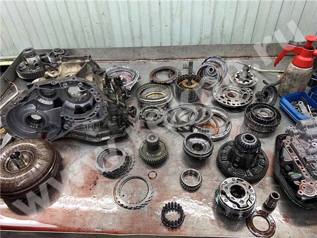

                      Делимся новым отчетом — ремонт вариатора Пежо 4007.
                      Автомобиль: Пежо 4007, 2011 г.в., пробег — 140912 км.
                      Модель вариатора: JF011E.
                      Автомобиль прибыл на эвакуаторе.
                      Автовладелец присутствовал на дефектовке. После дефектовки для отчета сделали небольшой видеообзор поврежденных деталей, смотрите его - ЗДЕСЬ.
                      Работа:
                      — Снятие вариатора, разбор, дефектовка, сбор, установка вариатора на автомобиль.
                      — Изготовление втулок.
                      — Промывка системы охлаждения.
                      **Запчасти: **комплект прокладок и сальников, фильтр вариатора основной, фильтр тонкой очистки, трансмиссионная жидкость NS-2/J1, комплект конусов б/у, ремонт вариатора, комплект фрикционных дисков, масляный насос, солнечная шестерня, подшипник дифференциала левый, подшипник входного вала, гидроблок.
                      Итоговая стоимость — 124675 руб. Гарантия — 12 месяцев, без ограничения пробега.

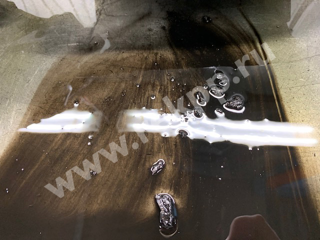

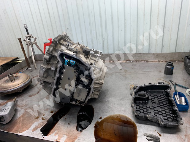

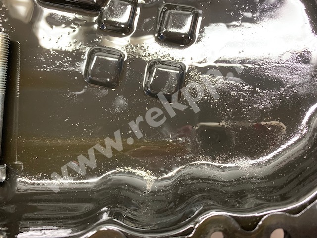

                          Делимся новым отчетом. Попадание антифриза в АКПП 09G Фольксваген Поло. Автомобиль приехал к нам своим ходом. Подробности смотрите на нашем видео - ЗДЕСЬ.
                          С уважением, СпецСервис Rekpp!

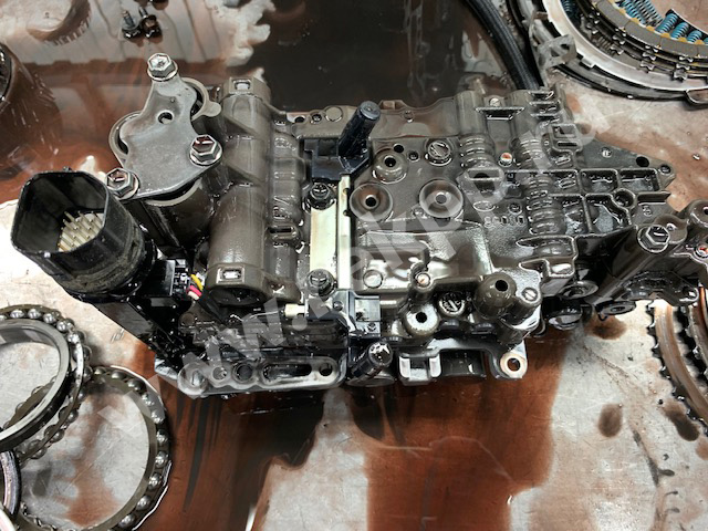

                            R Не в сети
                            Rekpp
                            #249
                            Приветствую!

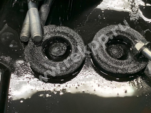

                            Приняли в ремонт два автомобиля с схожей симптоматикой неисправности вариатора. При нагреве CVT начинаются подергивания вариатора и идет большая просадка по давлению.
                            В работе:
                            1. Ниссан Мурано Z52 с вариатором JF017E, пробег — 57190 км. На Ниссан Мурано автовладелец заметил проблемы после аппаратной замены масла (методом вытеснения).
                            2. Рено Колеос с вариатором JF016E, пробег — 52264 км. На Рено Колеос неисправность начала проявлять себя без каких-либо предварительных манипуляций.
                            Напомню, что JF016E и JF017E схожи по конструкции, но существенное отличие — на JF016 установлен ремень вариатора, а на JF017 — цепь.
                            Чуть позже будут подробные видео по каждому автомобилю.

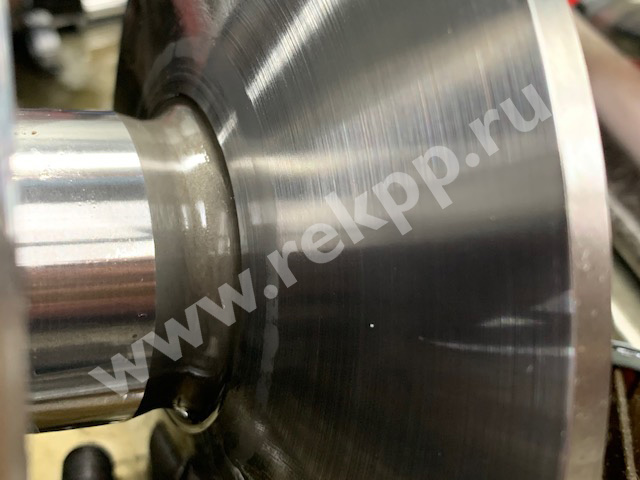

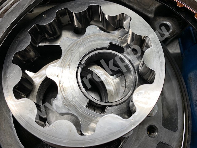

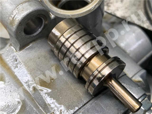

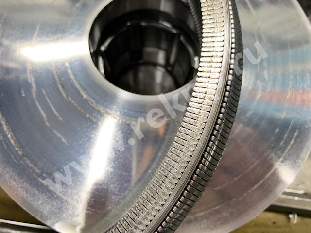

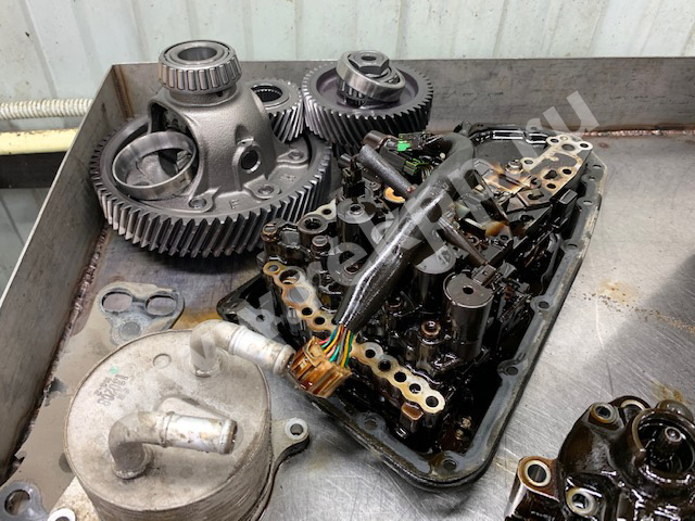

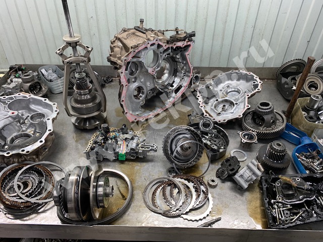

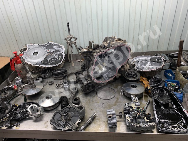

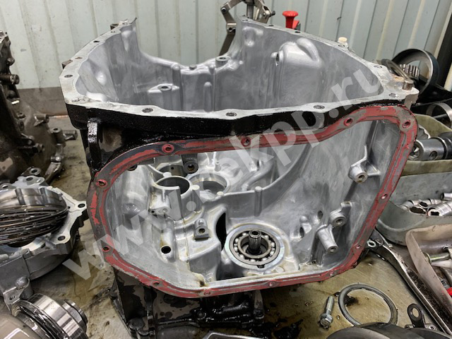

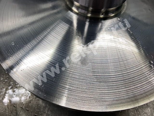

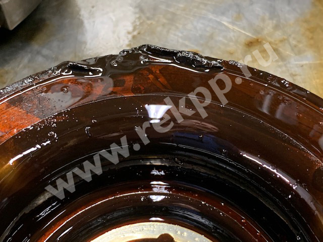

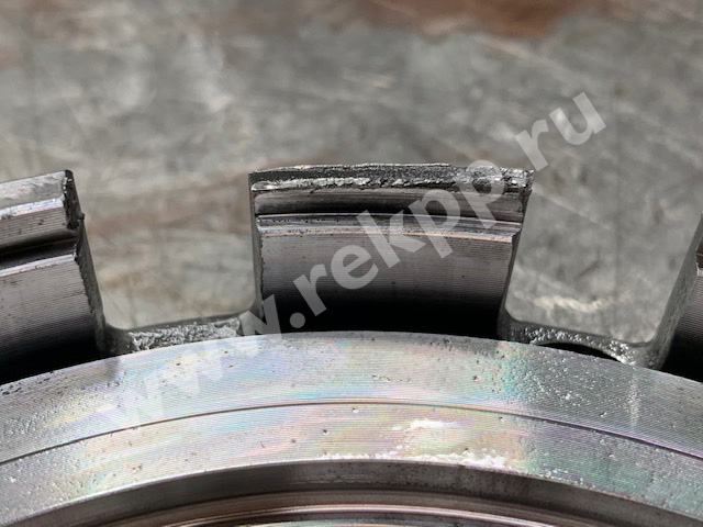

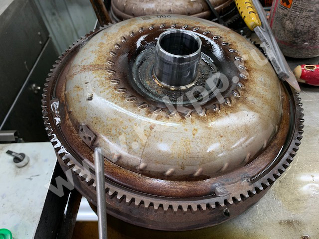

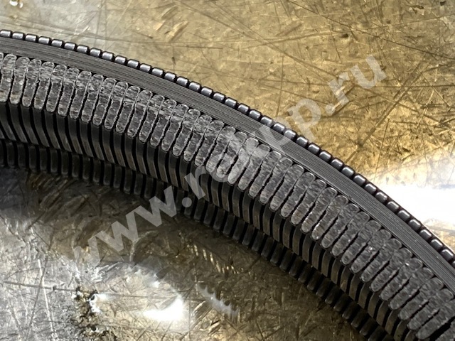

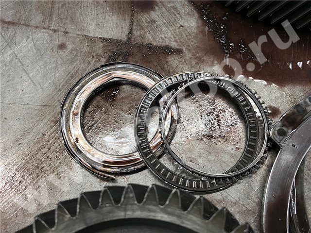

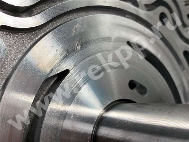

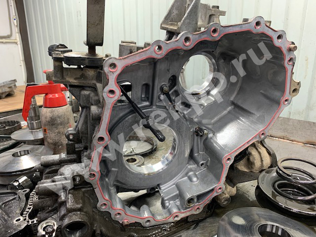

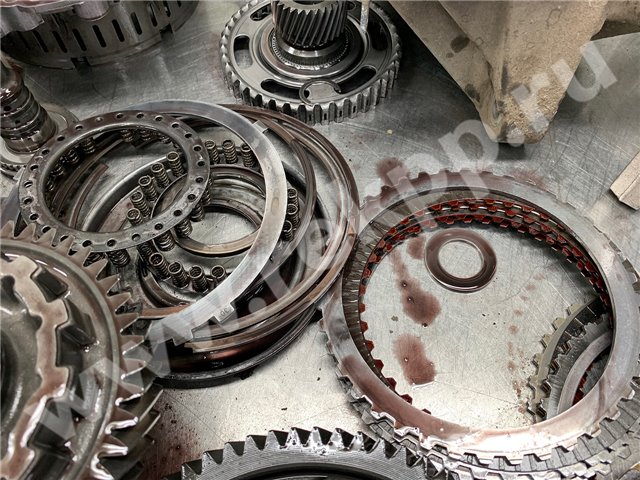

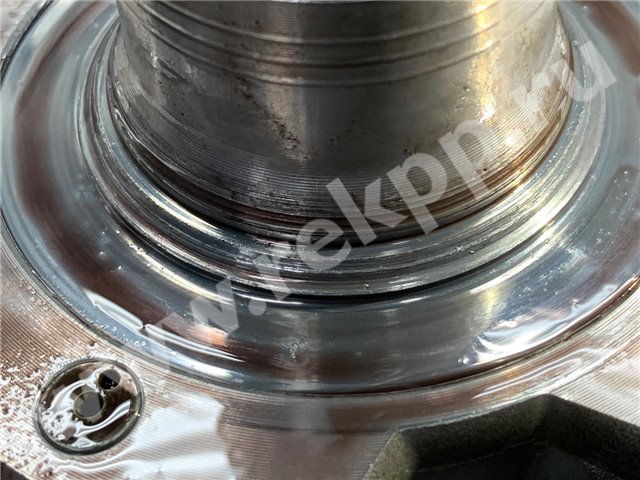

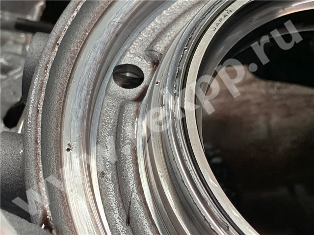

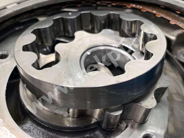

                              Продолжение предыдущего поста. Делимся новым отчетом — ремонт вариатора Ниссан Мурано.
                              Автомобиль: Ниссан Мурано Z52, 2016г.в., пробег — 57184 км.
                              Модель вариатора: JF017E

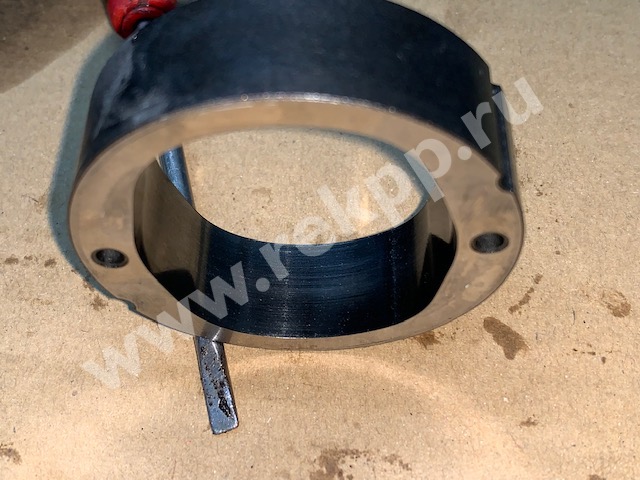

                              Причина обращения: при нагреве вариатора начинаются подергивания и идет большая просадка по давлению.
                              Подробнее о неисправностях вариатора JF017E смотрите на нашем видео - ЗДЕСЬ.
                              Работа:

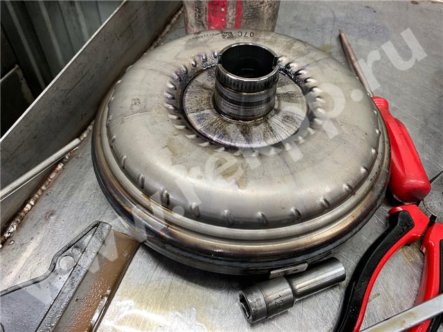

                              — Ремонт корпуса (центральная часть).
                              — Промывка системы охлаждения CVT.
                              — Прописка ЭБУ CVT под автомобиль.

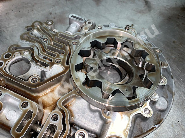

                              — Ремонт масляного насоса.

                                      Автомобиль: Опель Антара, 2010 г.в., пробег — 160000 км.
                                      Модель АКПП: AW55-51SN (AF33).
                                      Автовладелец ранее установил б/у коробку, которая была уже в ремонте. В коробке побывал антифриз. Подробности на нашем видео - ЗДЕСЬ.
                                      Работа:
                                      — Ремонт корпуса.
                                      Запчасти: комплект прокладок и сальников, трансмиссионная жидкость, комплект фрикционных дисков, фильтр АКПП, комплект втулок, тормозная лента АКПП, диск опорный, обгонная муфта, комплект вошеров (шайб).
                                      Итоговая стоимость — 123780 руб. Гарантия — 12 месяцев, без ограничения пробега.
