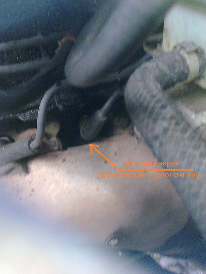

          поделюсь с вами лечением одной дряни, которая парила мне мозг достаточно долго,
          начал семерить двигатель, то больше то меньше... заменил провода, стало лучше, проездил еще наверное пол-года...
          опять, отчетливо хромает на один горшок, при разгазовке звук на плавный, а мелкие ды-ды-ды
          а всё просто было.
          тепловой экран коллектора со временем изогнулся (а может и поставлен был не корректно) и стал касаться наконечника на в/в проводе, плюс температура - и пошла утечка.
          седьмой цилиндр.
          не упираясь в свечу, отогнул монтажкой экран и порядок.

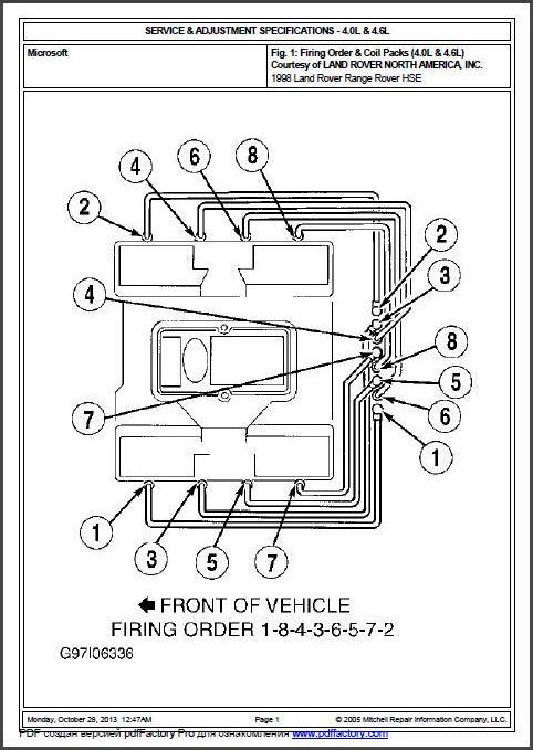

                  @Сергей 77 said:
                  По просьбе Жоры выкладываю его файл в удобном для восприятия формате:
                  Не могу понять, по этой схеме, как правильно подсоединить провода на катушках.
                  У меня 4.6 Бош, две катушки.
                  Может кто объяснить или нарисовать, в квадратном виде?)

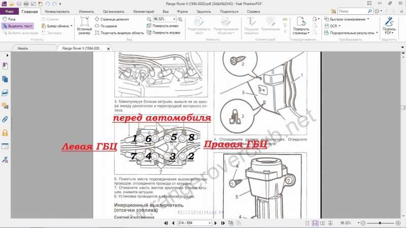

                    И не поймёшь,так как это для ДЖЕМСа схема...Сейчас гляну в руководстве,если там есть то выложу скрин и обложу матом :whistle:
                      @Жыпер said:
                      Не могу понять, по этой схеме, как правильно подсоединить провода> на катушках.
                      Как и обещал..вот скрин о подключении ВВ проводов< на БОШе....а вот МАТ..ПИ ПИ ПИ!!! Всё есть в книге.... :evil:
