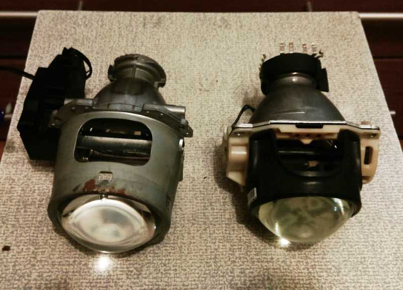

    Итак, пока собираю материалы.
    Есть несколько вариантов линз:
    1. Би-ксенон Valeo NEW - устанавливались много куда (Volvo XC90, Audi Q7, RR Sport и др) - их минус в том, что подгорает отражатель (у меня на одной чуть подкопчен)
    2. Hella Интеллектуальная - устанавливалась в последние поколения мерседесов, кайенов и др до полностью диодной оптики - имеет много режимов шторки (ближний, дальний, птф и др), чтобы управлять шторкой нужно делать контроллер (шаговый мотор), а этим некогда заниматься
    Обязательным условием всего процесса являются прозрачные стекла - у меня уже стоят из поликорбоната (именно поэтому сейчас свет просто тихий ужас)
    К этому всему докуплены новые оригинальные лампы d2s osram 4300k и по случаю за недорого взял блоки розжига hella 3 оригинал от какой-то аудюхи
    фото линз (слева хелла, справа валео)
    вот если б кто продал (подарил) отражатели в любом состоянии (кроме разбитого на куски), то процесс по внедрению ускорился бы сильно, а так вот пока не могу поставить машину на 2-3 дня, постоянно езжу
    Как говориться продолжение следует...

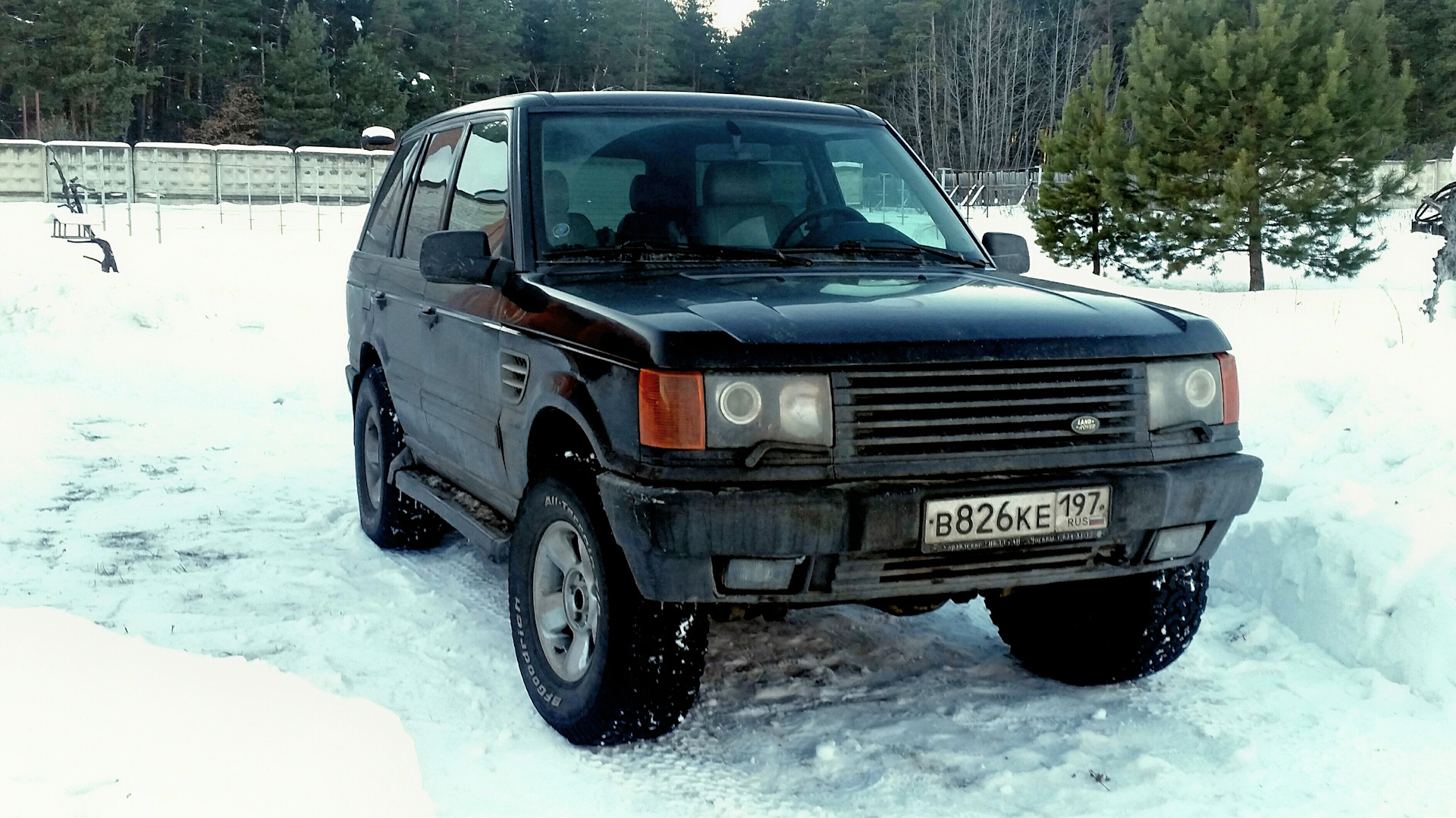

              я езжу 2 года, ни разу не было вопросов

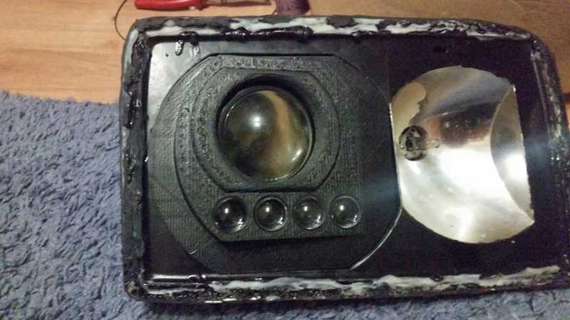

                        Главное как я считаю - не нужно делать елку, чем больше похоже на завод, тем меньше вопросов со стороны органов
                        Хотя сейчас переделываю немножко
                        шпионское фото
