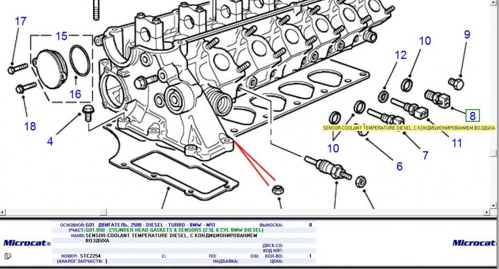

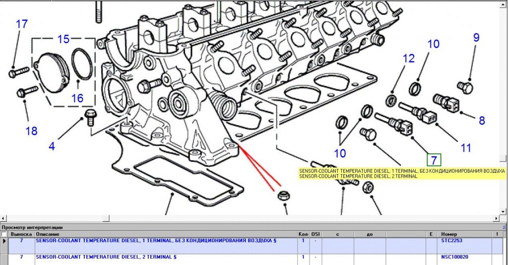

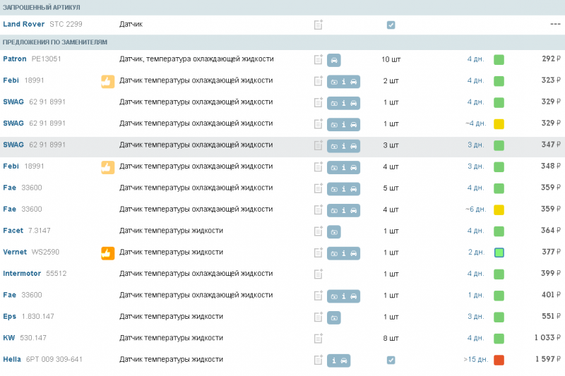

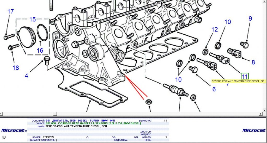

    Добрый день, сканер показал ошибку ДТОЖ, но их там 2, один на стрелку в приборке, второй на мозги. Они взаимозаменяемые? может кто то номера датчиков знает?
      • psg_P Не в сети
        psg_P Не в сети
        psg_
        7 - стрелка
        11 - мозги
        8 - лампочка
        Вроде так, Сергей подтвердишь?

          по 11 позиции у меня exist выдал аналоги

            По 7 и 11 правильно, а про 8 точно не знаю. Стрелка и лампочка работают от датчика № 7, а № 8 вообще не у всех есть, во всяком случае у меня его нет. Возможно в каких то модификациях он для климата нужен...
            • tatar018T Не в сети
              tatar018T Не в сети
              tatar018
              Ижевск, Р38, дизель
              у меня тоже нет 8 <a href="https://jlrforum.ru/forum/lrdiscovery">датчика</a>
