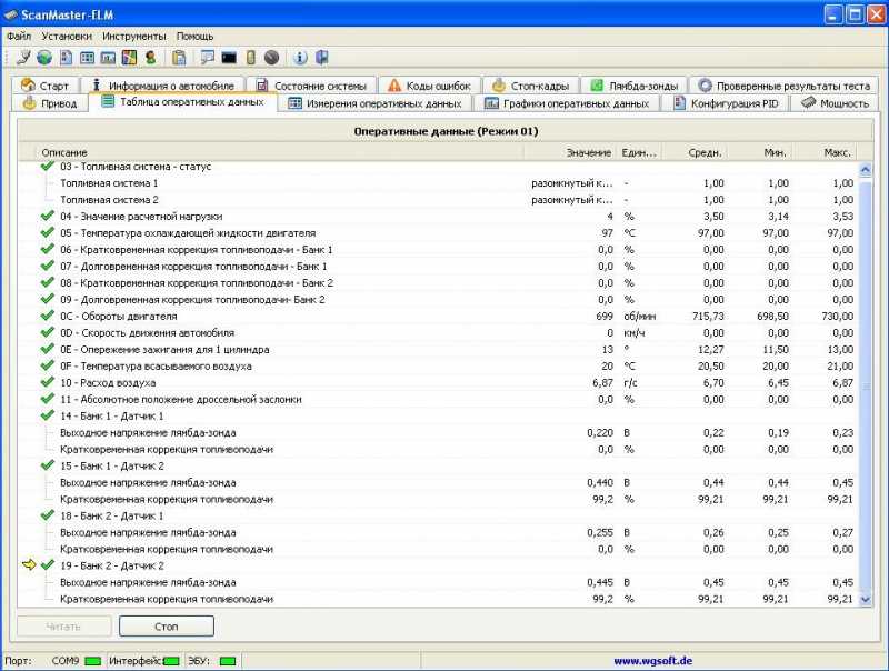

    У кого какой расход бензина?. У меня двиг. 4,6 98 г. бензин-95 по городу 25 л. с копейками. И не имеет значения, стартую я со светофоров, или просто потихонечку трогаюсь-25 и хоть умри. Когда то год назад, я его гнал из Питера, расход показывал на сотню 13 л. с чем то. Но это так давно было, что вроде как и не с моей машиной. Купил "хвост" для диагностики двигателя, подключился, а там надпись по кислородным датчикам. Вот и думаю, может чего то не так, или я "гоню" не по делу?

        Ребят, лямда зонды имеет ресурс, по разным источникам от 150 - 200т.км. Работают возможно и дольше, но редко такое может быть. Как правило меньше 😂 Так вот, зонды можно убить даже одной заправкой хренового бензина. Когда на этой машине менены зонды? Если elannale сам зонды не менял, тогда реально что они ещё родные и дохлые. Я такой вариант рассмотрел бы как первый. Проверить зонды. Да и прога в эту сторону показала. (честно я не понял что прога показала, отсутствует СО2, класно, его нет 🙂 )
          Точно не помню..ребята напишут..но у меня так же код 3 стоял всегда вроде...
          Вот показания странные по лямбдам .Банк 1 датчик 1..рабочий.
          А вот ПОЧЕМУ ТО банк 3(ни разу не видел)....И у тебя он мёртвый..Что за банк 3?? Не понимаю..

              вот и я не пойму, что за БАНКИ? И вообще, какую нить инструкцию, по регулировке, потому что параметры смотреть можно, а регулировать ни чего нельзя. Хотя, может так и задумано? Или я не знаю.
                Прога для просмотра параметров только..и на заведённом она показывает больше чем на не заведённом..
                Прога не подключится к авто,если авто работает на газе..необходимо перевести авто на бензин перед подключением проги..Просто кнопкой перевести,а не вырезать ГБО.. 🎉

                        Я так понял, все мои "беды" по расходу-лямбды, так я понимаю?

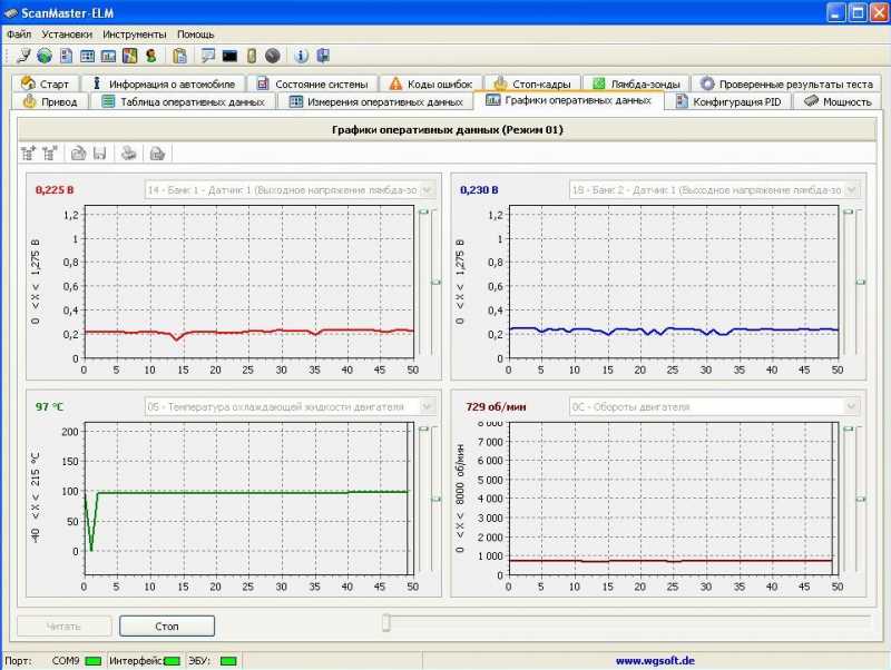

                          ты сначала по осциллоскопу в проге посмотри как лямбды работают...и ошибки снова посмотри,если лямбда умерла,ошибка опять выскочит...
                            Попробуй для начала изменить в проге №3 на №2 в пункте который ты обвёл красным,это делается в ней...И посмотри появятся ли показания на - Банк2,сенсор1....Не появляется? Ставь снова №3 и отключи фишку с правой лямбды..посмотри что будет прога показывать в пункте - Банк3,сенсор1..Пойдут нули,значит это твоя лямбда(Банк2,сенсор1)..только с какого она читается так,я ХЗ..
                            Потому что Банк3 я даже не знаю к примеру что это и почему...

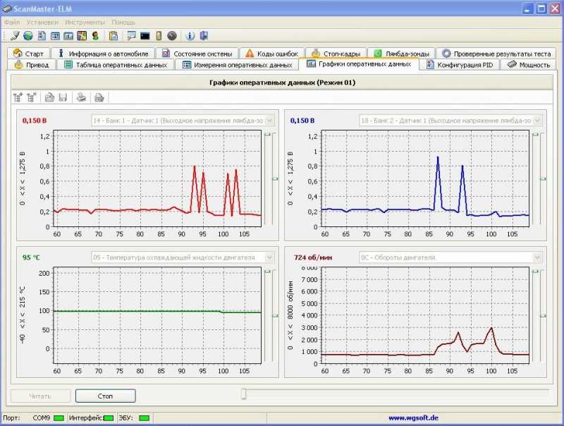

                            При изменении оборотов показания лямбд должны обязательно изменяться..существенно..Дал газку,держишь немного повыше от тех что были..смотришь в прогу на показания лямбды любой..меняются..значит живая..
                            Показания 0.015 по мне так умирание полное..Ребят нужно попросить что бы свои показания глянули и средние написали..
                            Вот 0.755 (лямбда под твоими ногами) это нормальные,живые показания..они могут скакать по разному..и 0.100 показать(вроде как минимальное нормальное число,ниже уже труп)..это нормально..
