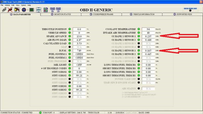

        Нужна подсказка: отключаю лямбды, смотрю данные двигателя программой, лямбды показывают 4.99вольт, обе, но они отключены, т.е. разъемы рассоеденены. Должно быть так? А когда подсоединяю разъемы- ни чего не меняется, так же 4.99вольт. Не может так проводка или сам мозг глючить? Расход топлива 32л.
          #231
          Может. Звони провода от мозга до фишек. Если все Ок. Тогда вскрой мозг и посмотри внимательно, возможно дорожка( и) протухли. Бывало такое.

            Доброго дня всем. В общем возникла у меня проблема - расход около 30 л на сотню и мертвые лямбды. Почитал форум и решил что поможет их замена, однако после замены машин стал отлично ехать не тупит не троит но расход... по трассе от 26, по городу 40-45, бензином из выхлопа почти не плюется. Ошибок нет, система работает по лямбдам в диагностике. Подскажите что делать куда смотреть. Система гемс.
              #233
              с рабочими лямбдами не может быть такого расхода, лямбды Новые? или бу? поменяй форсунки и проверь расходомер.

                Лямбды новые ФАЕ. Они работают судя по программе диагностики. Рвсходомер в каком смысле? Если то что по приборке, то я по пробегу сужу. Езда при этом без фанатизма, относительно спокойная. Форсы родные стоят, но снимались и проверялись - работают как положено.
                А если расходомер это МАФ, то по программе диагностики он на холостых показывает 0,1, а при нажатии газа - до 0,5-0,8. Есть второй попробую завтра его поставить и отпишусь.
