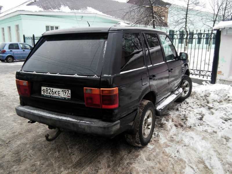

Ну вот и купил себе трактор RR P38
116 Сообщения 19 Авторы 46 Просмотры 1 Отслеживается
  • psg_P Не в сети
    psg_P Не в сети
    psg_

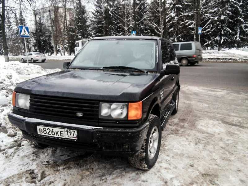

    Купил дизельного ровера по вменяемой цене 2.5 М51 + акпп + пружины
    пока такое фото, свои еще не делал
    Брал осознано, т.к. вижу этот авто для себя на ближайшие лет 10 точно

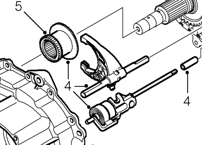

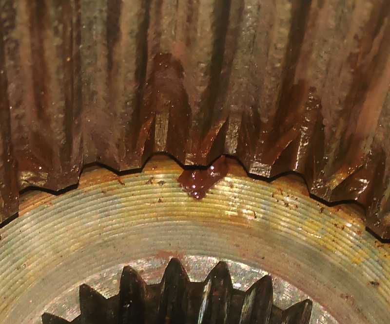

    1. При резком трогании с места как буд-то выбивает передачу, ни шелеста ни скрежета при этом не наблюдается.

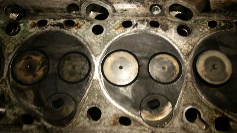

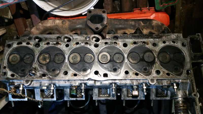

    3. плохо заводится и на горячую и на холодную. до меня капиталили гбц, насос вроде не трогали. В гбц полезли из-за плохого холодного запуска, а дело оказалось в насосе подкачки.

                      1. плохо заводится и на горячую и на холодную. до меня капиталили гбц, насос вроде не трогали. В гбц полезли из-за плохого холодного запуска, а дело оказалось в насосе подкачки.
                      Свечи накала стопудово не работают так как надо.Свечи менять,ставить нормальные,типа Беру или НЖК ,все остальное от Лукавого но однозначно отработают от месяца до шести. Так же на заводку влияет датчик температуры ож на мозги который.

                        Свечи накала стопудово не работают так как надо.Свечи менять,ставить нормальные,типа Беру или НЖК ,все остальное от Лукавого но однозначно отработают от месяца до шести. Так же на заводку влияет <a href="https://jlrforum.ru/forum/lrdiscovery">датчик</a> <a href="https://jlrforum.ru/forum/barakholka-prodazha-zapchastej">температуры</a> ож на мозги который.
                        свечи поставил новые все 6 денсо (вроде тойотовский оригинал)
                        на холодную стало заводиться идеально, на горячую так же как было
                        еще зажигание выставил и подачу, на холодную стало чуть хуже, на горячую как и было, причем чем больше стоит (на горячую) тем тяжелее, реально ощущение, что воздушит.
                        Забыл добавить, АКБ новый 100А, обратка на форсах новая, единственное потеет подача до тнвд и какая то из трубок около ресивера (снизу), снизу даже капала чуть, подтянул хомуты, вроде перестала, но буду менять все равно

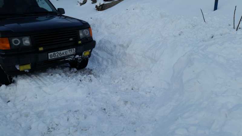

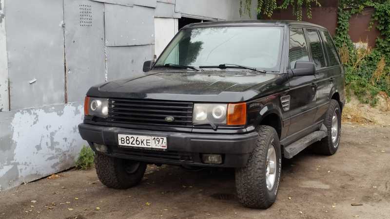

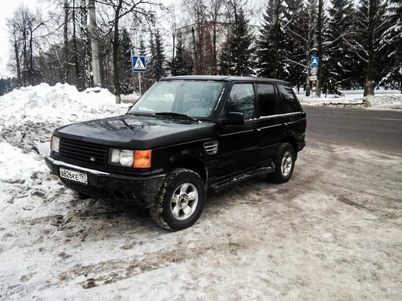

                              А чего у тебя один дворник? 🙂 ...Пожалуйста, сделай фото машинки строго сбоку. Думал тоже себе жабры врезать, хочу посмотреть.
                              • psg_P Не в сети
                                psg_P Не в сети
                                psg_
                                все дворники уже на местах, помою, сфотаю не вопрос
                                EKA код
                                Прошивка ключей
                                • psg_P Не в сети
                                  psg_P Не в сети
                                  psg_
                                  EKA код
                                  Прошивка ключей
                                  • JevgenijJ Не в сети
                                    JevgenijJ Не в сети
                                    Jevgenij
                                    Р-38, BMW М-51
                                    Спасибо. Почему-то думал, что они выглядят немного поменьше. Тоже врежу, осталось найти желаемые по достойной цене.
                                    • psg_P Не в сети
                                      psg_P Не в сети
                                      psg_
                                      да всегда пожалуйста 😉
