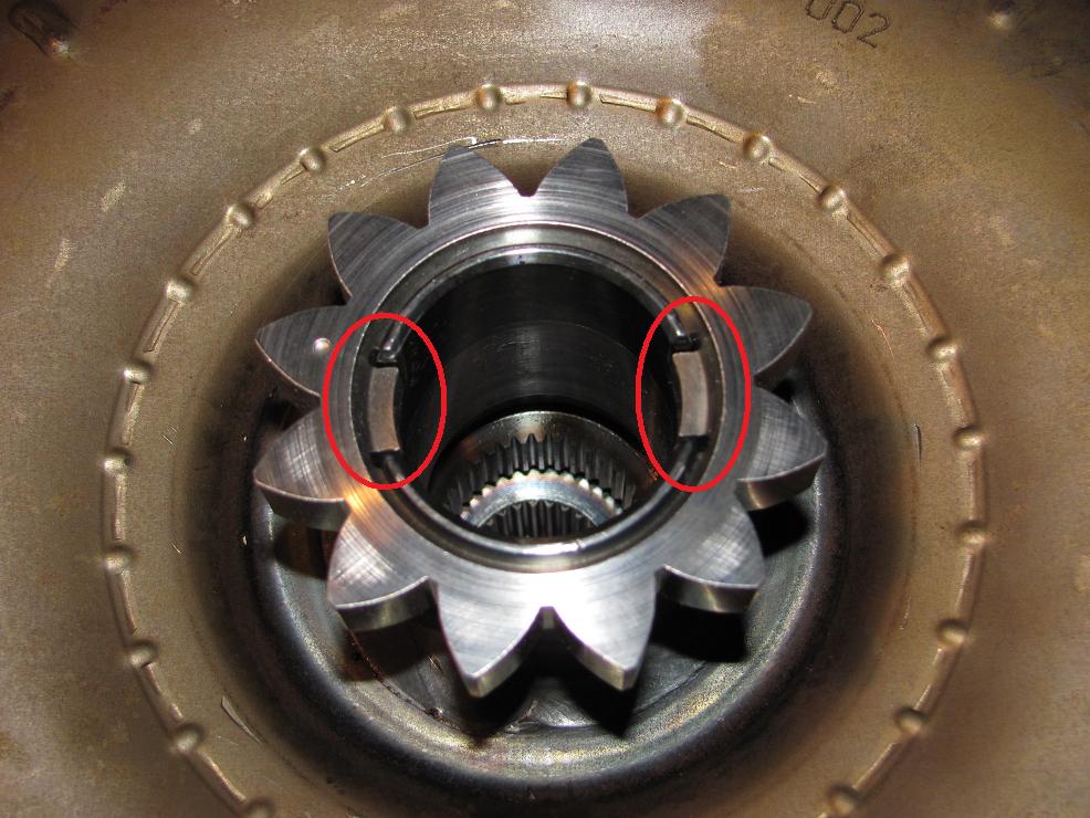

    Ведущая шестерня насоса АКПП приводится во вращение корпусом гидротрансформатора, т. е. фактически напрямую от коленчатого вала двигателя.

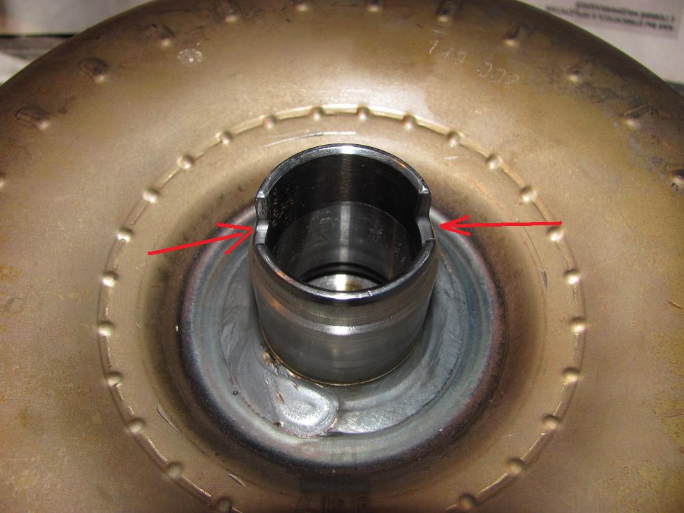

    У втулки гидротрансформатора есть два п образных выреза.

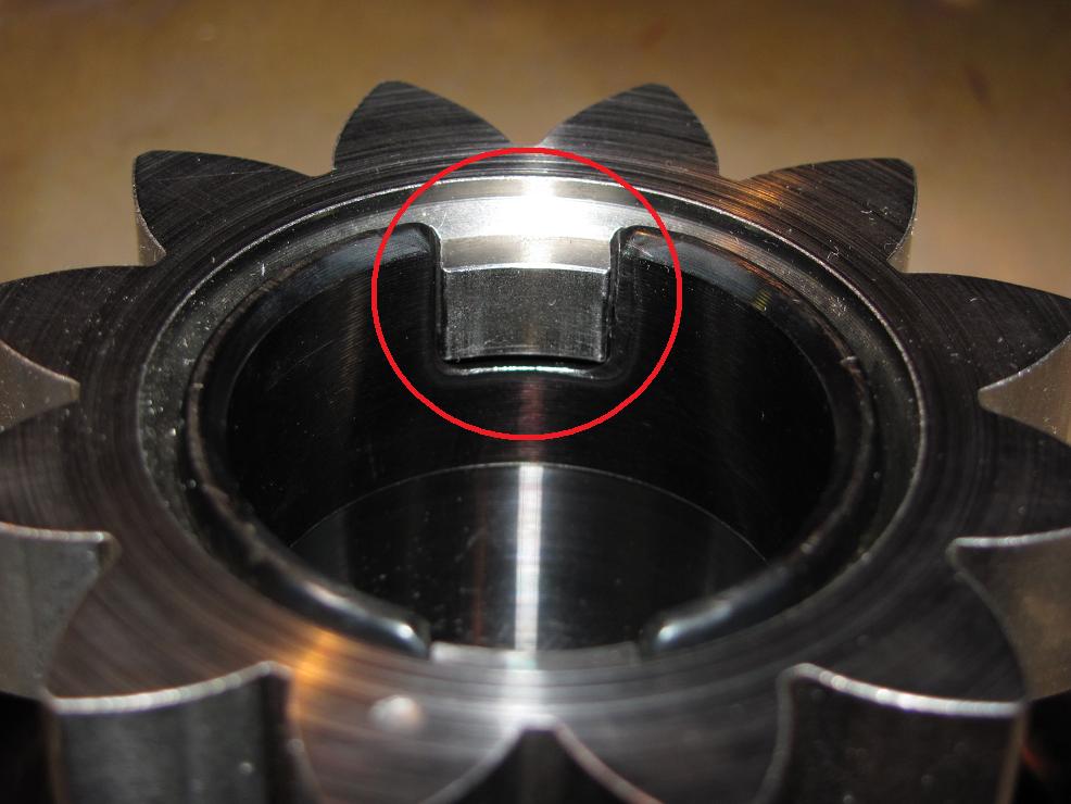

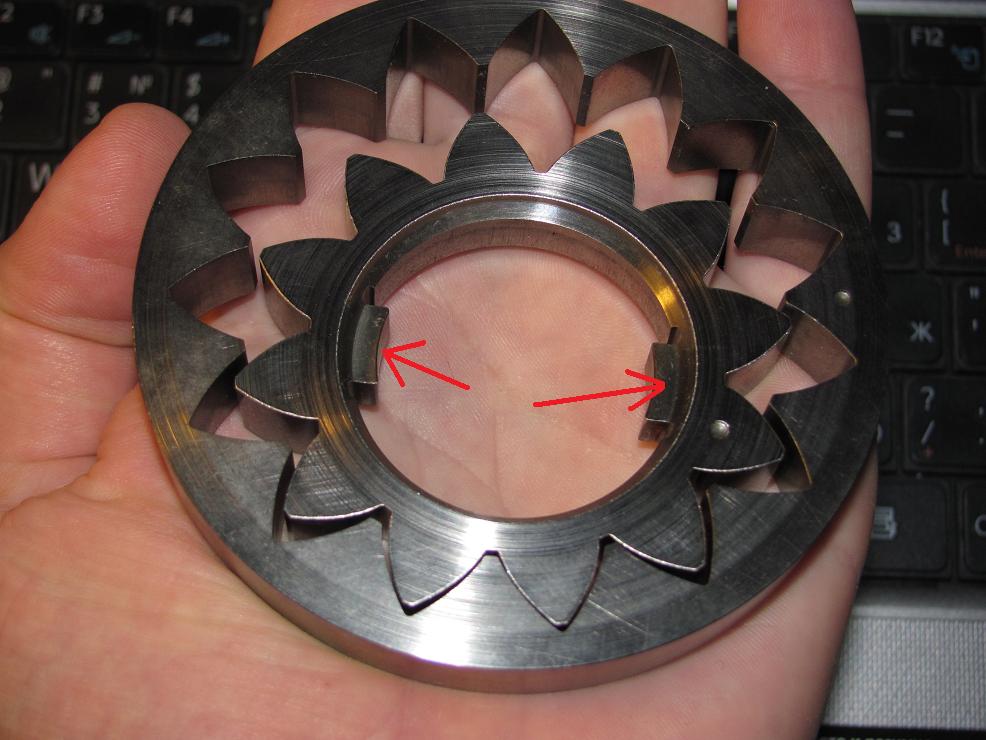

    А у ведущей шестерни насоса есть два выступа.

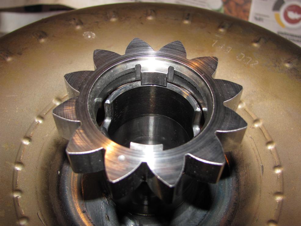

    Т. е., когда гидротрансформатор установлен правильно выступы шестерни входят в п образные вырезы втулки.
    А, когда гидротрансформатор установлен не правильно, получается вот что!
    Как итог, ломается шестерня и возможно втулка гидротрансформатора.

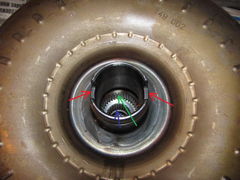

    При установке гидротрансформатора в свои шлицы должны попасть:
    ведуший вал АКПП в шлицы турбинного колеса;
    "паразитный" (не вращающийся) вал статора насоса в шлицы обгонной муфты реактора;
    шестерня масляного насоса своими выступами в п образные прорези втулки.
