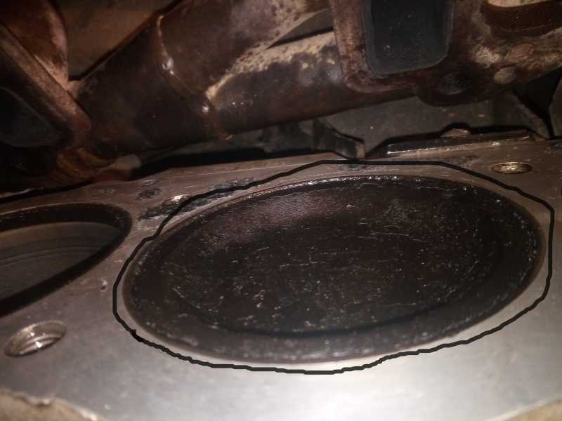

    Привет уважаемые.Суть проблемы в следующем: у нас в сибири эта зима скажем не зима вообще(перепады от 0-до 30гр.).
    В один из таких дней,мой пегас закипел.Постоял немного,остыл и поехал дальше,при этом забежал в магазин и купил антифриз,на доливку.Ехал так я с остановками довольно долго.Но всё-же добрался до дома,и стал разбираться,что-почём.Снял термостат,радиатор,и печку,всё промыл и поставил на место.Всё заработало,какое-то время,я даже успокоился.Примерно через месяц,всё повторилось опять.
    Антифриз стало выбрасывать в расширительный бачок.Ну всё думаю приплыл,и начал разбирать двигатель.

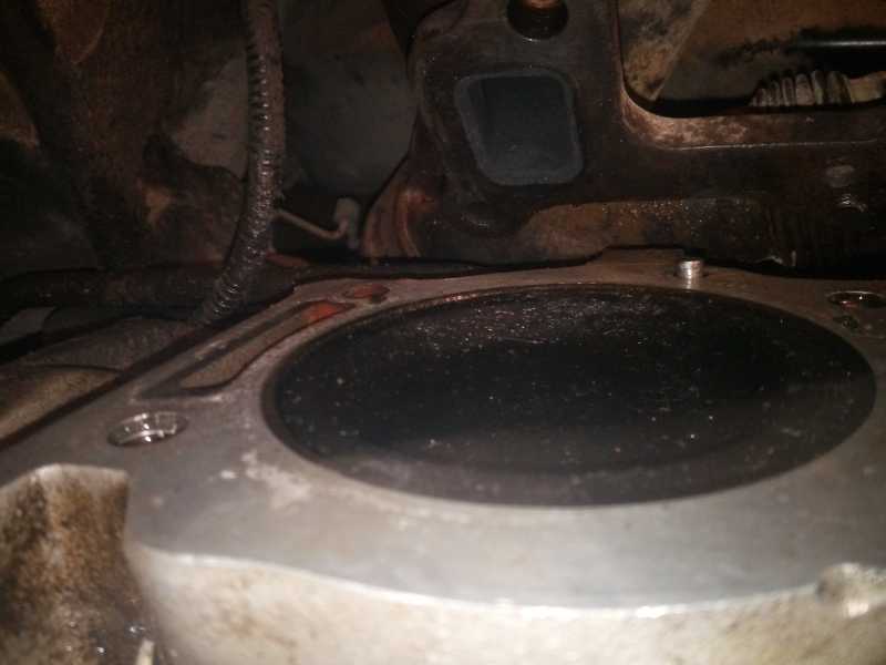

    Вопрос 1:должна-ли прилипать прокладка к головке ну или к блоку?
    Вопрос 2:Одна гильза чуть ниже остальных(все вровень с блоком,а одна чуть ниже примерно 0,2-0,3мм.Это сильно печально?

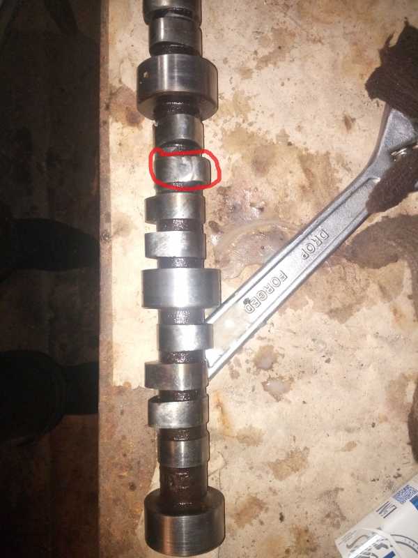

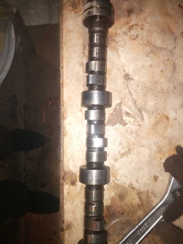

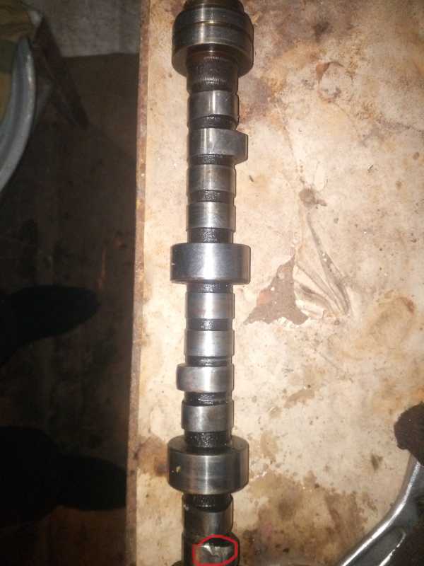

    Вопрос 3:Распредвал какой-то подозрительный,судя по фотографии.
      Прокладки прилипают и это нормально.Распред,судя по фото,под замену,а блок опрессовывать надо.Гильза бывает и проседает,это не критично.А вот если отслоилась от блока-гильзовка всего блока.Я так думаю!
        вообще-то просадка гильз,это очень критично,прокладка гбц банально перестает выполнять свою основную функцию...и как может отслоиться гильза от блока,если она в блок просто запрессована?

            Вот на этом фото лучше всего видно.
              нужно сначала опрессовать блок,потом,если трещин нет,промерить цилиндры,при большой выработке гильзовать,при допустимой можно фрезернуть привалочные плоскости блока....все зависит от толщины кошелька)

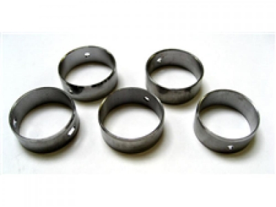

                      Вот теперь думаю,если ставить новый распредвал,то надо-ли менять втулки.А то я не могу их найти,по разумной цене.
                      И ещё,скажите эти втулки должны быть одинаковые,или разные.У меня от старого владельца остались,но они почему-то разные по
                      диаметру.Опресовывать обязательно на горячую,или можно на холодном блоке пресануть.
                      Извините за назойливость.
                        втулки,естественно все разные,потому как шейки распреда не одинаковые...ставить лучше втулки RTC5918,они не требуют обработки после запрессовки

                            Может кто поделится опытом, по их замене.?
                              вот тут есть...
                              http://ricambio.ru/list/land_rover/all/?id=1124
                              хотя лучше в ЛРсервис позвонить,у них были недавно...
                              меняются просто,старые выбить,новые забить)аккуратно!
