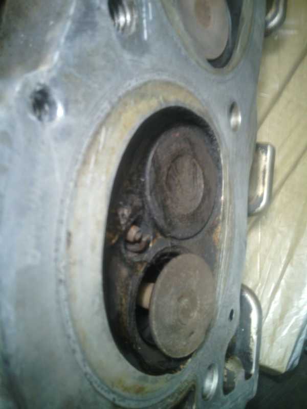

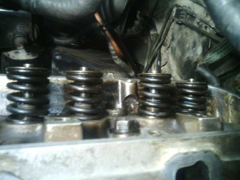

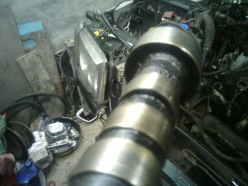

    В процессе прогрева внезапно появлялся довольно громкий стук, судя по частоте из механизма ГРМ. На холодную двигатель не стучал. Замена гидрокомпенсаторов не помогла. Искал долго, пару раз лазил в двигатель, смотрел коромысла и т.д. Запускал и прогревал двигатель со снятой крышкой правой головы, тогда почему-то движок стучать не хотел. Полез менять распредвал (кулачки совсем стерлись). Собрал механизм. Начал крутить двигатель ключом без крышек головок, и тут зависает клапан в полуоткрытом положении. Соответственно, штанга и рокер начинают болтаться, и стучать.
    Причина, как мне видится, после стирания кулачка распредвала продувка цилиндра нарушается, смесь горит неправильно, образуется большое количество нагара, который откладывается на клапане и забивает направляющую втулку, вследствие чего клапан клинит.
    Фото зависшего клапана прикладываю.

      А, фото поршня где зависает клапан есть? Есть смутное сомнение, что клапан встретился с поршнем!
      Сам клапан из головы достали?
      • AstrVSA Не в сети
        AstrVSA Не в сети
        AstrVS
        Клапан встретился, на поршне легкий след был. Поршень его просто выставил в положение как на фото 🙂
        Клапан выбил, и он начал ходить во втулке свободно. Померил - не кривой. На всякий случай заменил его на новый.
