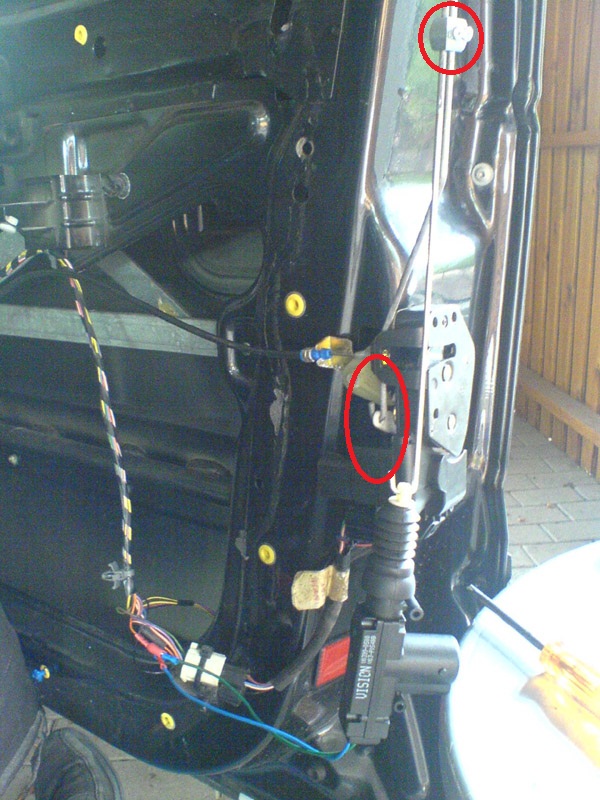

                          Слав, чего смешного и чего я жгу??? про передние понятно что пилить скобу и тд и тп а вот как с задней быть ??? 2 задние двери не открываются , все ходит (язычки)
                          на даче снял обшвку снял уплотнитель дверной, (без последствий все аккуратно вышло)
                          но как снять скобуто ??? или тот же замок ? есть у когонить идеи ?
                          и что это за маленький ползунок рядом торчит в двери пипка которая ходит тудфма судыма
                          буду рад любой инфо.... а ток как купешка болшая езжу ))) спасибо

                                Рамиль..если ты всё разобрал на дверях..то не вижу проблемы,ведь вся проводка перед тобой..Подаёшь питание на мотор суперлока..потом питание на основной мотор..всё..Открываешь дверь...
                                Вот если мотор супер сгорел..что маловероятно..тогда хрен знает как..машины у меня нет..посмотреть что сломать с наименьшими потерями, соответственно не могу..

                                    Слав, для разблокировки напряжение нужно подавать ТОЛЬКО на основной мотор.
                                    Рамиль, напряжение нужно подать на те пины замка, к которым подходит розовый провод пин № 4 и оранжевый - пин № 5. С полярностью нужно разобраться "методом научного тыка". Только напряжение кратковременно подавай, чтобы моторчики не спалить.
                                    Предохранитель № 14 под пассажирским сиденьем цел?
                                      #59
                                      Серёг..кинь инфу эту в тему про замки..пусть там будет всегда..только укажи что это по задним..по передним мы уже зафигачили туда всё... 😉
                                      Иначе постоянно будут спрашивать и переспрашивать.
                                      П.С. Про суперлоковый мотор это у меня видимо дежавю...после того как я замки сделал так,что всегда на супере стояли)))
                                      Рамиль ВНИМАНИЕ!!! И все кому нужно будет...Один провод прикручиваем(допустим подача минуса),вторым ЧИРКАЕМ(подача плюса),а не прижимаем к проводке замка!!! Время срабатывания замка милисекунды...
