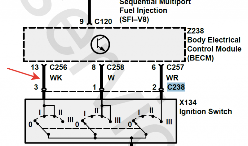

                PSerj
                Недавно была та же проблема: «отказались работать все свеклоподъемники, люк, привод зеркал». Проверил напряжение на BECM (три силовых коричневых провода), реле RL7 в корпусе BECM на силовой плате, управляющий ключ управляющей RL7 … . Все оказалось намного проще – оборвался провод на первое(и второе) положение ключа. При этом машина заводилась и ехала без проблем.
