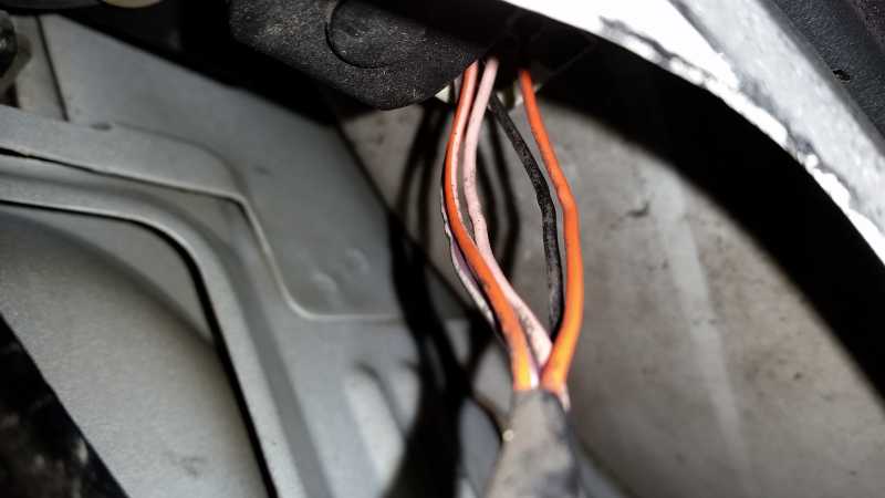

    Всем привет. Случилась такая беда, задняя правая дверь не открывается. Снял обшивку с салона, тяга и тросик от ручки все шевелиться, но дверь закрыта намертво. Как её открыть? Может подать + на какой то провод?
    Нужна помощ мастеров...
      Оранжевый и розовый провода подходят к основному моторчику замка. Если моторчик живой, то кратковременно подав питание на эти провода, замок должен открыться. Полярность подобрать "методом научного тыка". Если не откроется, то придётся пилить скобу.

        Тоесть 1 оранжевый на открытие а второй на закрытие? А розовый за что отвечает?
          Нет! Оранжевый с розовой полосой к делу не относится. К основному моторчику подходят только оранжевый БЕЗ полосы и розовый.

            Понял. А за что отвечает оранжевый? А за что розовый? + подавать на оранжевый или розовый?
              Это науке не известно.))) Пытаемся подать на любой, если замок пытается сработать на закрытие, то меняем плюс с минусом местами. Хотя думаю, что моторчик сгоревший...

                                Накинул + на акб натянул провод 2м, минус и так есть на моторчике. Накинул + на розовый, Щёлк и дверь открылась. Решил не пользоваться сигналкоголь родной во избежание дальнейшего такого прикола с дверью (ями).
                                Если я правильно понял, то замок ушел в супер лок и не получал питание на открытие? Или его просто заклинило?
