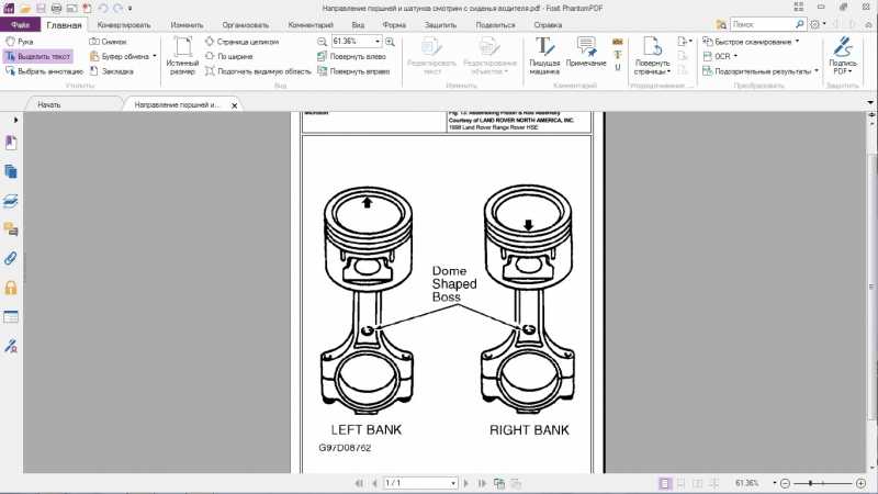

        Вот здесь я немного в замешательстве..Но сказали что на одной половине стрелки должны быть вперёд,а на другой назад....В книге я ничего не нашёл..потому собрал как было..
        Как вставлять поршня и шатуны? Митка пишет(я ставил как у меня стояли,но как это было,я уже не помню) - На картинке в мануале что нас водила в заблуждение ими делался акцент что при перепрессовке поршней для левого ряда стрелка на поршне от пупырки на шатуне,а для правого ряда смотрит на пупырку шатуна.Соответственно собирать так-на левом ряду стрелка на поршне смотрит вперёд-пупырка смотрит на лобовое,на правом ряду стрелка вперед-пупырка смотрит на перед мотора.
        Я вставлял как стояли у меня...КАК? Я не знаю..не помню..и хрен вспомню..так как записи утопил в антифризе,а мозг в тот момент был отморожен и думал только об ангине и насморке((((

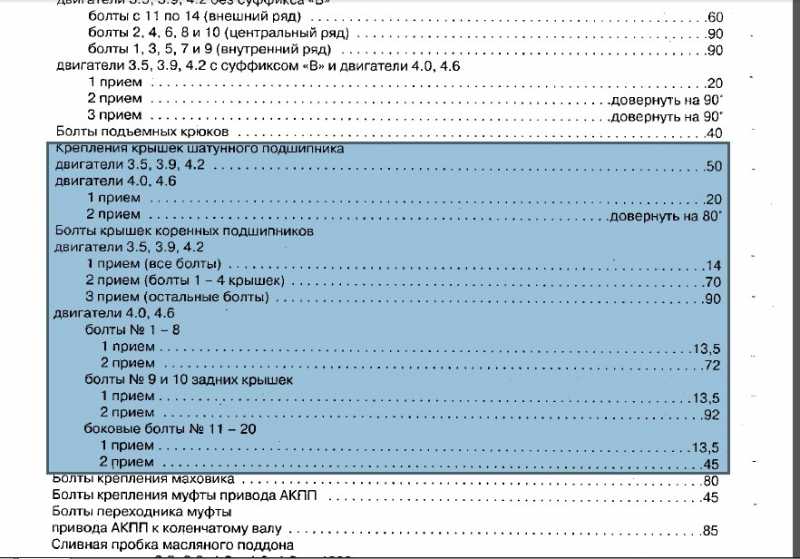

        Все поршни перебрали и установили...Затягиваем крышки шатунов... моменты затяжки болтов шатунов: вот что писали про момент затяжки крышки шатунов --- прием 1 - 5Нм...прием 2 - 20Нм....прием 3 - довернуть на 70 градусов.....Всё..Прочищаем маслоприёмник...Все плоскости снизу протираем насухо и с бензином...Отмываем поддон..Обезжириваем так же бензом....И оставляем его в сторонке )))) Он будет установлен в последнюю очередь...пока пошли верх крутить)))
        Моменты затяжки,как собирать и как ставить поршни и щатуны в файле..скачиваем,смотрим,собираем..если что то непонятно,читаем посты на страницах 10 и 11 .

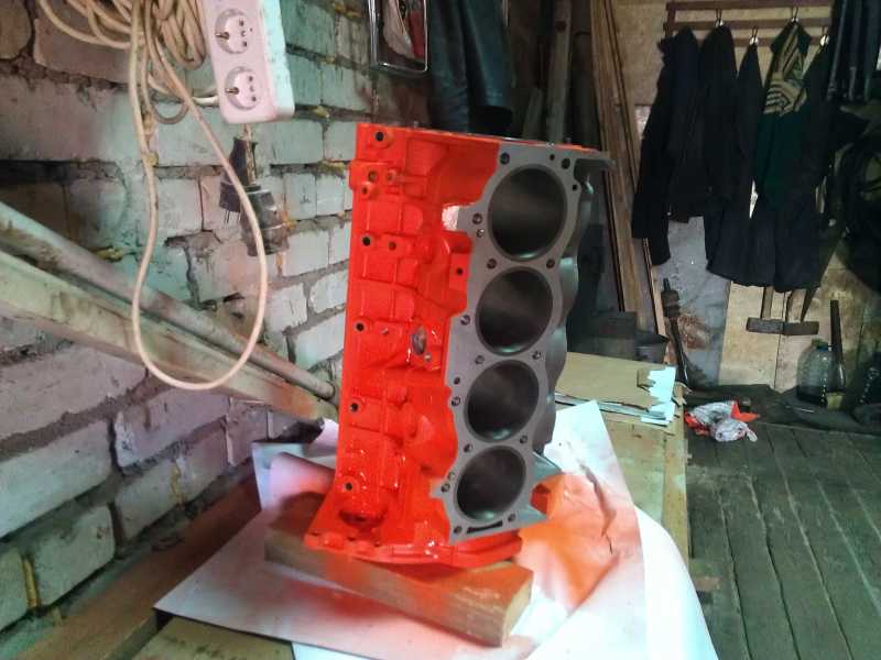

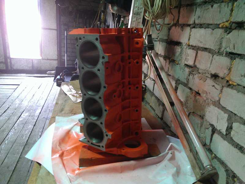

                                Продолжаем капиталку движка. Блок гильзовали в специализированной мастерской и ещё там же "ставили" вкладыши под распред. Денег заплатил 16 т.рэ гильзовка, 6 т. рэ гильзы. Всё остальное делается в обычном отцовском гараже, так сказать "на коленке".

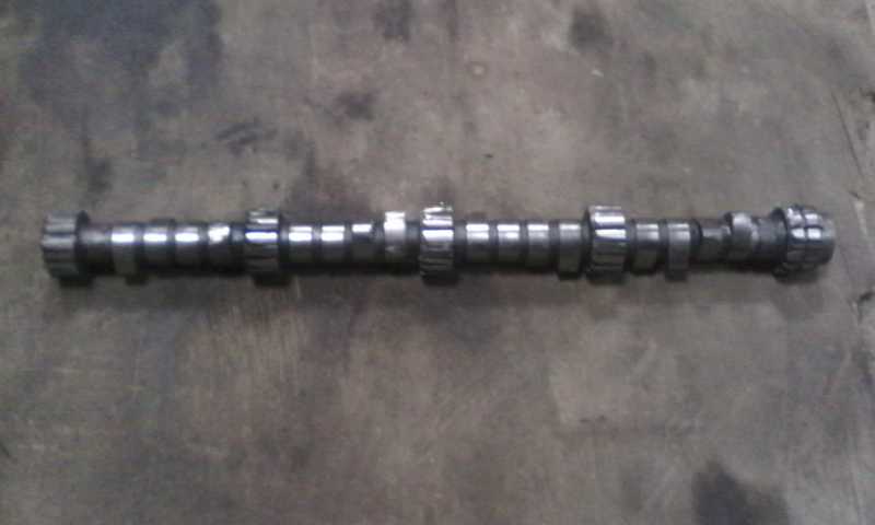

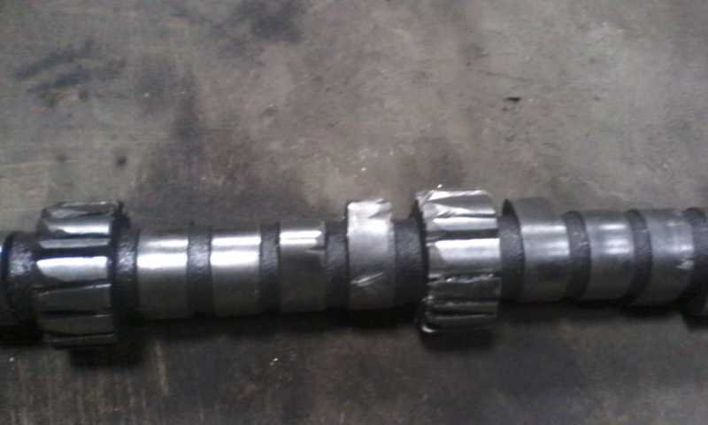

                                      Двигаемся к завершению капиталки движка. Проблема была в том, что когда высверливали из бублика "закатанный" болт, резбу снесли напрочь. Помог знакомый токарь, который выточил новый болт и дал метчик на 11. Сам болт был на 10 пришлось нарезать не стандартную резьбу и делать не стандартный болт. при затягитвании болта 8 кг.

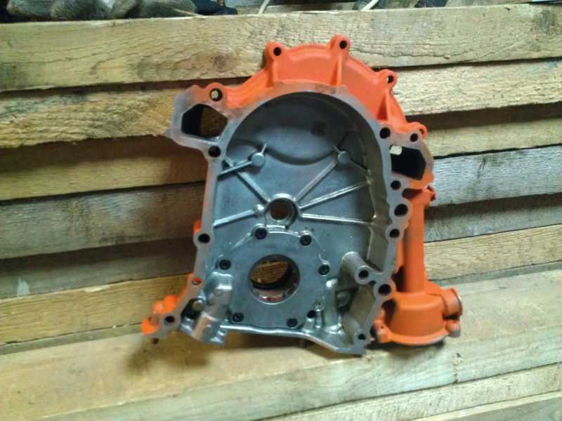

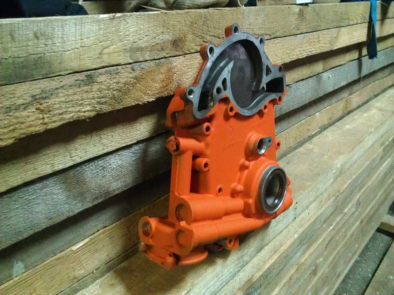

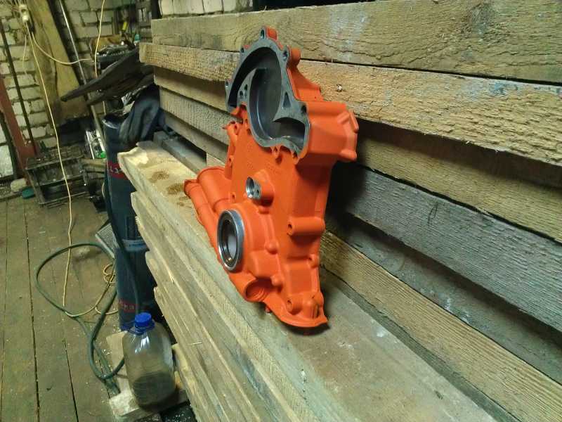

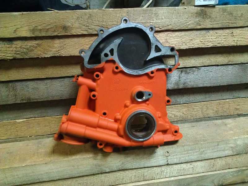

                                          Мой пока так выглядит. Завтра забираю шестерню распредвала и прокладку коллекторов и в машину мотор!
