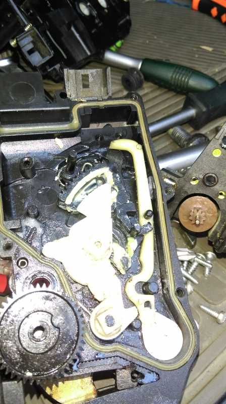

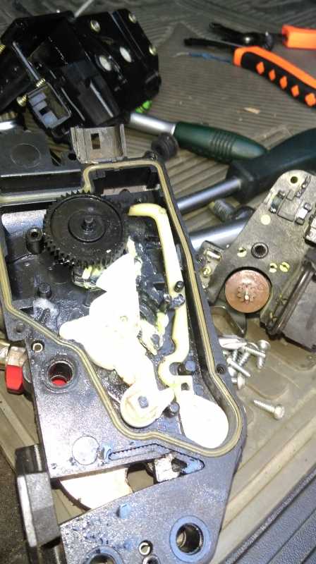

              В общем позавчера у меня приключилась такая же история приехал домой загнал машину во двор живы в своем доме по этому машину не закрываю просто захлопнул дверь и ушел домой через 2 часа надо было с ездить по делам подхожу к машине дергаю ручку водительской двери дверь открылась но все остальные закрылись то есть сработал центральный замок кроме водительской двери и заморгал диод на торпеде попытки закрыть и открыть ключом не к чему не привели да брелка у меня нет уже купил такую закрывалась ключом через водительскую дверь первые мысли микрики или проводка было вскрыто все и проверено все оказалось в порядке пока разбирал замок и проверял микрики появилась надпись ..........ЛОКАУТ да после сборки всего на место это было уже 3 часа ночи обратил внимание что при повороте ключа в положение закрыть замки на дверях издают щелчки в положение открыть ни чего не происходит решил скинуть клемму с акума и лег спать с утра накинул клемму таже надпись ЛОКАУТ и стартер не крутит и я пошел курить форум по вариантам в вода кода ЕКА благо код у меня есть почитав форум пошел пробовать все варианты но не чего не выходила в итоге еще раз начал все проверять и обратил внимание на то что от времени механизм тяг крепко износился и при возврате ключа в среднее положение тяга на замке не встает по центру и чтоб она встала на место нужно ключ доварачивать немного дальше да еще момент чтобы пропала сообщение ЛОКАУТ нужно закрыть дверь повернуть ключ в положение закрыть и не трогать машину час снятие клеммы этому не помогает и мне помог вариант в вода кагда закрываешь машину даешь ей постоять минут 5 потом начинаешь в водить код после каждого поворота ключ в среднее положение в моем случае чуть дальше и выдерживаешь примерно секундную паузу при этом у меня машина не подо вала ни каких признаков.В итоге код в вел только с 7 раза после этого открылись все двери и машина завелась.
