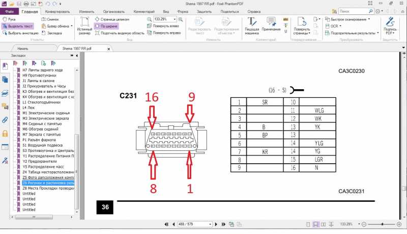

    Всем привет. Машина Renge Rover P38. Gems 1995. Есть ли у кого схема проводки от разъема OBD. Машина стоит как памятник, разсинхрон поймал. Приехал чел со сканером, подцепился, а он не але
      Открываешь электросхемы в них раздел Д3(Д три) Диагностический разьём...ОБД2 там обозначен как Х318
        Нормальный диагност прозвонил-бы проводку!

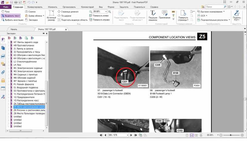

            Со схемой разобрался. Только не могу найти картинку разъема OBD с нумерацией пинов. Где там первый и как счет вести.
              Всё есть в схемах...
              страница №395
              страница №488

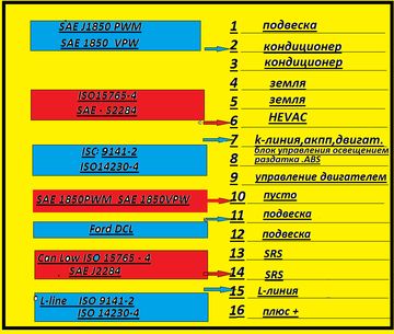

                  Приветствую всех. А есть у кого распиновка контактов OBD II по цветам проводов и описанием, желательно на русском(что- то не нашёл на сайте). Спасибо....
                    вот...только на великобританском)
                      @Юрий said:
                      Приветствую всех. А есть у кого распиновка контактов OBD II по цветам проводов> и описанием, желательно на русском(что- то не нашёл на сайте). Спасибо....
                      Интересно..а выше на один пост..я давал скрины чего..не распиновка ли там и описание цветов(на английском правда)..??? 😕
                        ну...не совсем распиновка)тама не указано что и откудова на какой пин приходит... B)

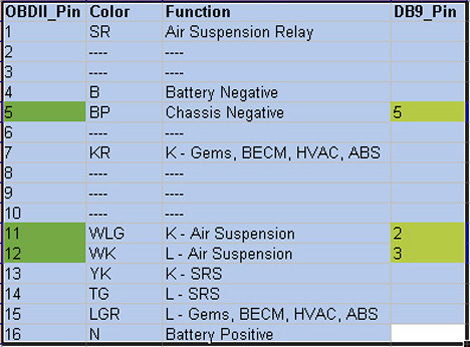

                        • psg_P Не в сети
                          psg_P Не в сети
                          psg_
                          на, с цветами надеюсь разберешься
                            Ну если приложить терпение и вникнуть в схемы..то по тому что написано на пинах ОБД,можно понять где искать ответную часть..Да,это не просто и долго..но возможно..
